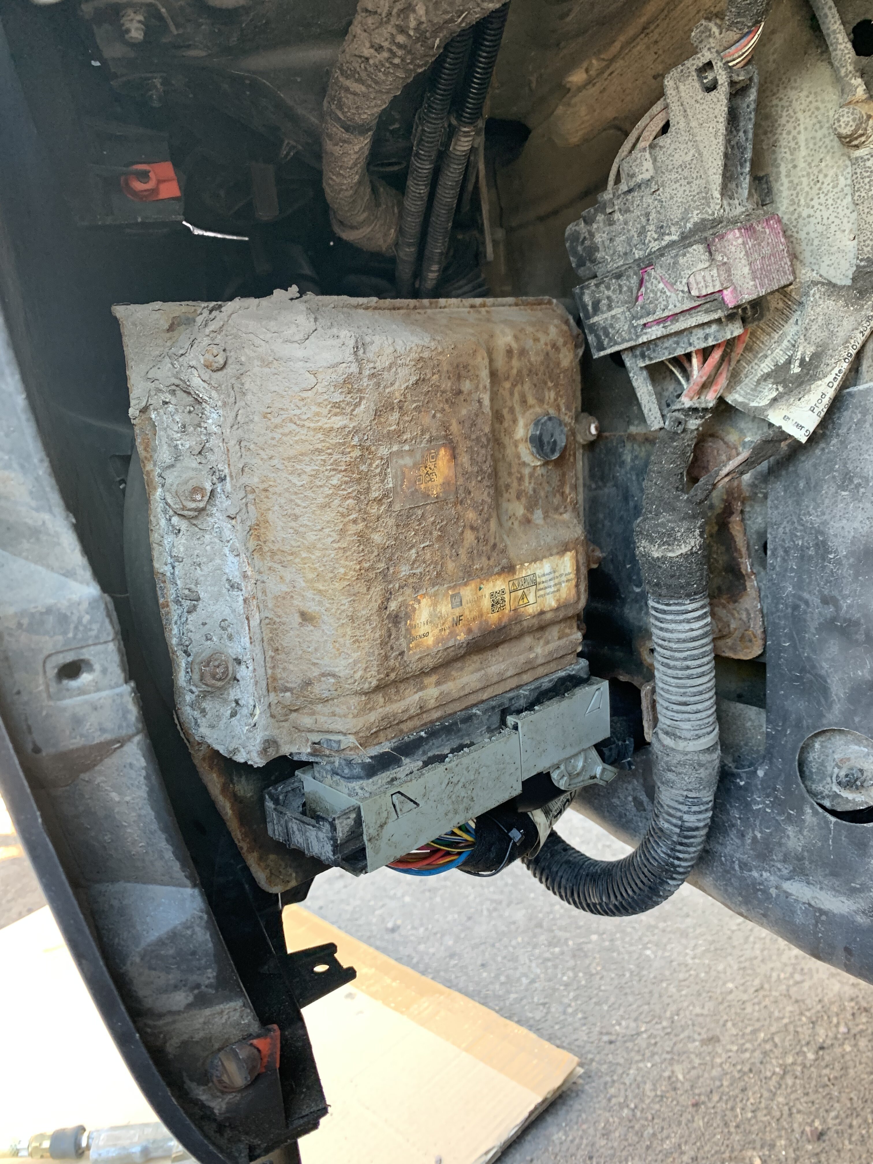

Bildene over er original bilder fra før jeg har rensket og vasket kontakten som stør opp under inni ecu’n. Så den kontakten er vasket. jeg vet ikke om hvilke av de kontaktene under der feilen sitter i, og ikke vet jeg om det er den rustne ecu’n som er hull i. jeg tenkte jeg skulle prøve å vaske vært svake punkt hver for seg og se hva som stopper bilen. Hvis noe blir ødelagt må jeg bare bytte det ut evt. høres det lurt ut? Billigste metoden jeg har for å sjekke mot vann feil tror jeg.

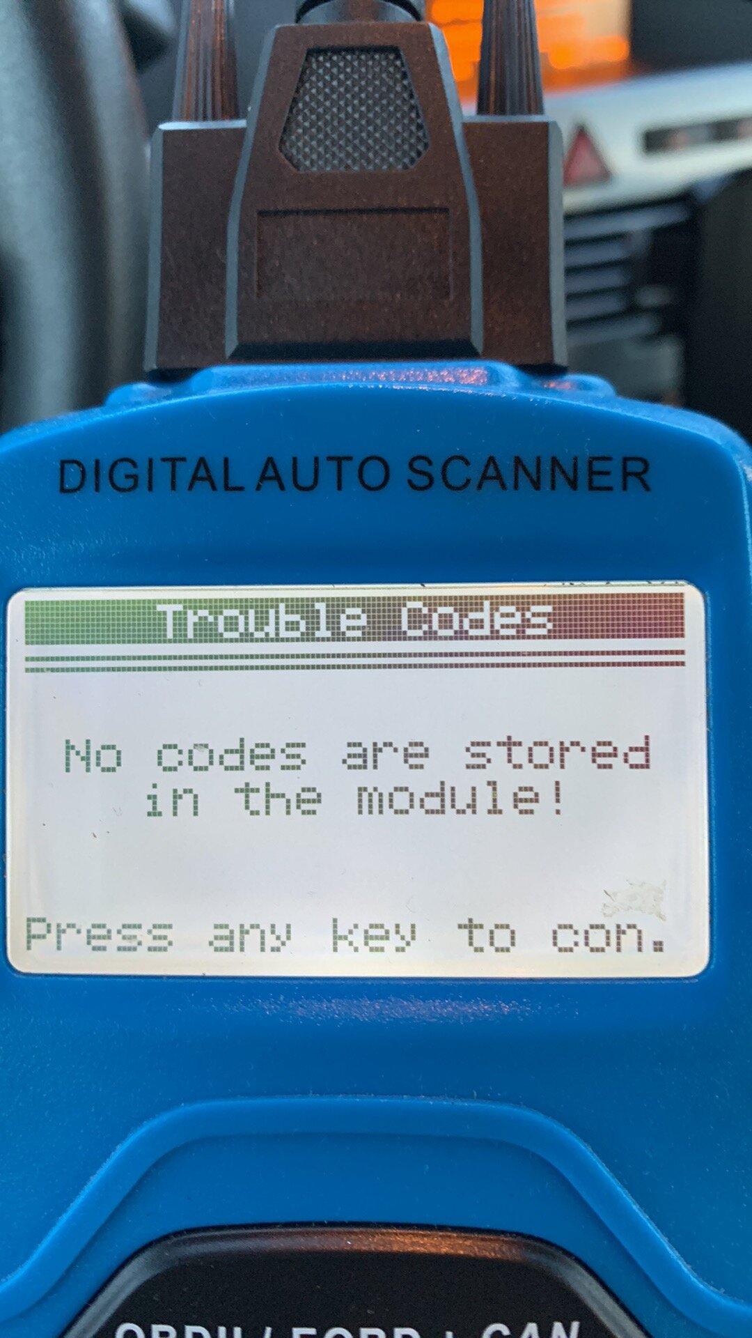

Jeg fikk også fjernt alt av feil koder når det ble tørt å rent. Men kablene syns jeg ikke er ordentlig. jeg kjørte den gjennom vaske maskin igjen. Samme problematikk. Jeg så gjennom alle plugger i hele bilen rett etter den var i vaskemaskin. Så inni og under sikringsbokser og alle kabel koblinger bare boksen som vist i bilde var våt. tørket da denne kontakten og bilen var normal igjen. Jeg vet ikke helt om det er noe jeg kan tette denne med? Noe syrefri vaselin?
Da har jeg skrudd mer, og bilen starter. Jeg måtte åpne hjulbuen der og da fikk jeg sett inn. Jeg fikk ut kontakten etter mye om og men. jeg renset svært godt. Den gummi ringen som ligger nedi kontakten der er dårlig. Men jeg vet ikke helt hvordan jeg får ordnings på det noen tanker på det? Jeg klarer verken å finne kabel eller ring som passer nedi der med firkant kontakt, og ikke skjønner jeg helt hvordan jeg kobler denne tilbake ordentlig heller. Det blir liksom altid litt halvtolv.

Jeg syns det er rart dog. Den ECU kabelen når jeg ser underfra og opp. Så er det ikke noe deksel som dekker over kablene der. Skulle tro at det skulle være noe beskyttelse foran kablene? Det er åpent rett opp der til fri natur. henger liksom 7-8 cm fra dekket og noe jeg ikke kan tenke meg er mer enn 20-30cm fra bakken. Uten deksel... Må jo være noe som mangler her? Det er deksel ved hjulbuen der, men ikke mot bakken og opp mot ECU'n.
