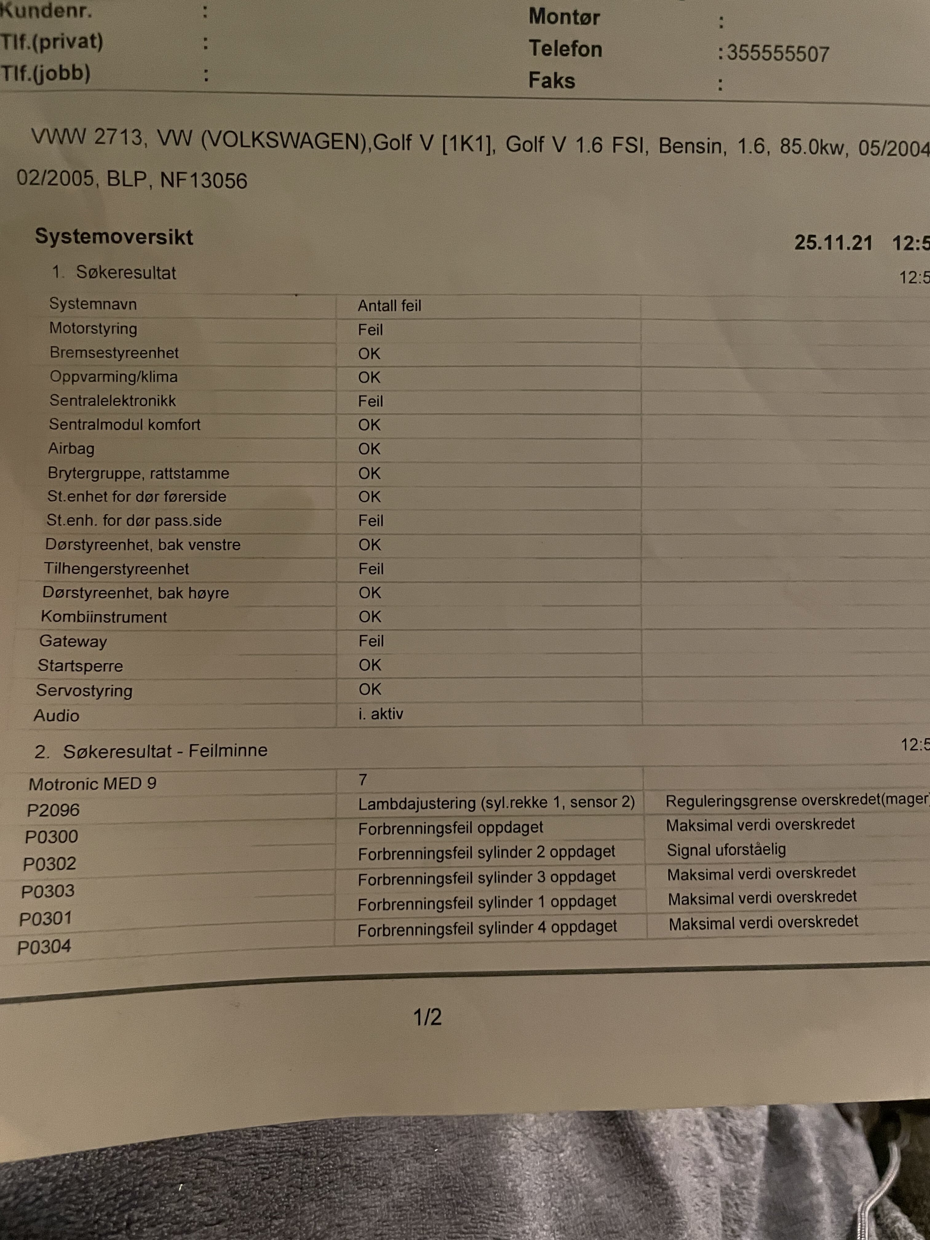

Bilen min, en VW Golf 5 1,6 FSI 2005 modell, har en blinkende motorlampe. Når motoren er varm, og bilen står på tomgang, mister jeg tenning på en av sylinderne (har hvert forskjellige sylindere). Har hatt feilsøking på to ulike verksted uten å ha funnet ut hvor feilen ligger, men coilene, pluggene og NOx-sensor er utelukket da disse er byttet. Har fått høre at det kan være problemer med styringsenhet, men har ikke hatt feilsøk på dette da det kan være tidkrevende (dyrt) når problemene "kommer og går" når bilen står på tomgang. Har tenkt at feilen må ligge i komponenter som styrer forholdet mellom luft/drivstoff, uten at jeg har kompetansen til å finne ut hva dette skulle være.
Bilen er en eldre bil, og det er lite verdi i bilen i utgangspunktet. Har derfor vurdert å kvitte meg med den da det er lite lønnsomt å bruke penger på å reparere noe som kanskje ikke lar seg reparere. Er det noen som har forslag til hva/hvor jeg kunne kikket etter feil videre, og evt hvordan?
