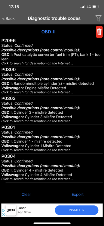

  2. Fikk disse feilkodene opp da det ble feilsøke første gang på verkstedet

  4. Problemet kommer på tomgang ja. Ved pådrag er det tidvis litt «hakkete» når man skal opp i fart. Motorlampa blinker også under kjøring, men har tenning på alle sylindrene under kjøring
  5. Takk for svar. Legger ved bilde av feilkodene jeg fikk opp og bilens info. Det er en 1,6 FSI (BLP), Bensin VW golf 5 fra 2004. Har hatt bilen inn for diagnose i 2020, og da ble det konkludert med at NOx-sensor var defekt. Dette fikk jeg derimot beskjed om at ikke var skadelig å kjøre med så det har jeg ignorert frem til problemene med feiltenning startet nå nylig. Vet som sagt ikke om NOx-sensor har en sammenheng med de nylig oppståtte problemene.

  7. Nylig har motorlampa på min Golf begynt å blinke, og jeg mister tenning på en eller flere plugger når bilen ikke er i fart. Har prøvd å feilsøke, og får opp at det er feiltenning på en eller flere sylindere. Får også opp en kode med nummer P2096 "Post catalytic converter fuel trim, bank 1 - too lean". Har forsøkt å teste coiler for å se om noen av disse er dårlig, og endte med å bytte 3 av 4 stk uten at det har hjulpet. Har lite kjennskap til bil, men har lest noe om at det kan være problemer med forhold luft/drivstoff. Noen som har noen teorier om hvor feilen ligger?
