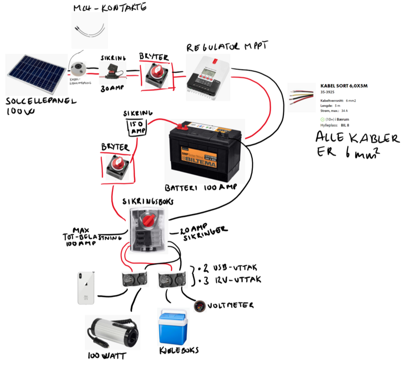

Hei,
Jeg har kjøpt meg en Opel Vivaro som jeg bygger om til en camper-van. Jeg har i utgangspunktet hverken peiling på bil eller elektronikk, men har etter noen måneder med fikling, bygging, googling og youtubing opparbeidet meg en større praktisk sans (takk gud) og en viss forståelse for hva som er opp og ned på bilen. Og det jeg har forstått er at når det gjelder elektronikk så skal en få noen med litt mer peiling til å se på det. Så da gjør jeg det, jeg spør dere forummedlemmer hva dere tror om dette elektriske skjemaet? Er det noe jeg kan montere i bilen? Målet er å få opp en uavhengig strømkilde hvor jeg kan få ladet mobil og PC, kanskje koble til en svak varmevifte og en kjøleboks. Jeg er mest interessert i om dette ser ut som et trygt oppsett, mtp. belastning, korrekt tykkelse på kabler og antall sikringer. Jeg har ikke finregnet på strømforbruk og behov for strømforsyning. Det aner meg at jeg kanskje trenger flere solcellepanel dersom jeg skal ha komfortabel tilgang til strøm, men enn så lenge holder det at jeg får etablert en strømkilde i bilen. Har ikke råd til å svi av 10k på solcellepanel og batteri i første omgang heller. Alle kommentarer, uansett hva det er på, tas i mot med stor takk. Kanskje er det noen andre som kan få bruk for arbeidet mitt også?
