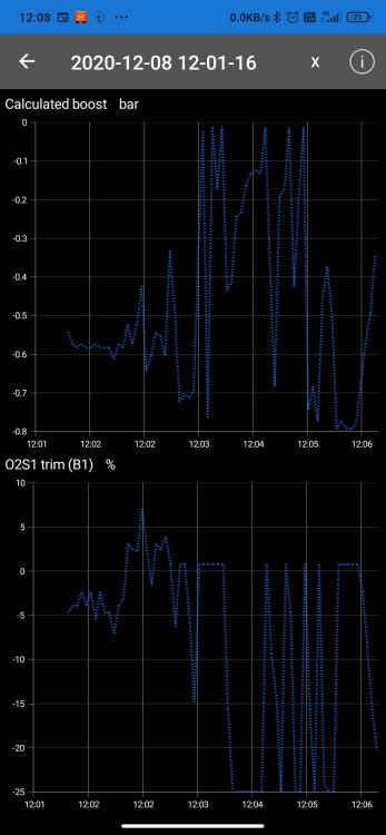

  7. Ser at hver gang motoren går dårlig får jeg en "short term fuel trim" på -25%
