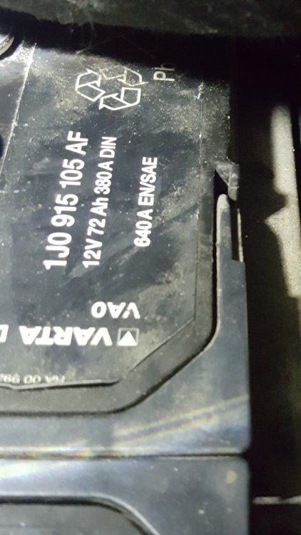

Jeg har en VW Touran, 2007-modell. I bilen sitter batteriet til venstre. Skal være originalbatteriet, så vidt jeg vet. Har hatt litt trøbbel i det siste.

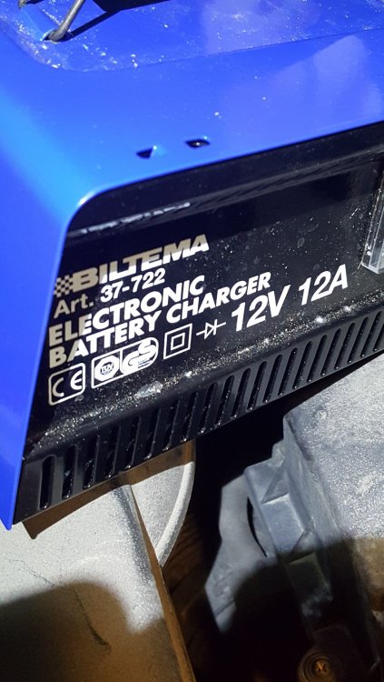

1. Først og fremst, er batteriladeren jeg har sterk nok til å lade batteriet skikkelig?

3. Når jeg setter på laderen, så synker ampere-indikatoren (? volt, kanskje?) fra 12 og forholdsvis raskt (type 3 minutter) ned mot 0. Noen som vet hva det innebærer?
4. Kan væskenivået i cellene ha mye å si for effekten på batteriet? Er litt usikker på om det er nok væske eller for lite.
5. Noen som har en grunnoppskrift på hvordan jeg bør gå frem for å finne ut av om batteriet er defekt?
