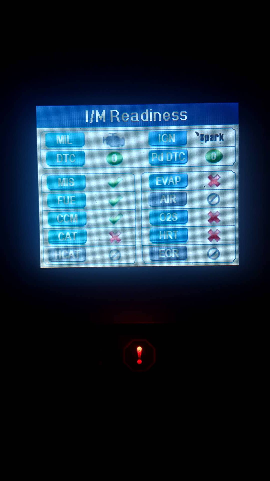

nielwen
    2
  1. Problemet var med luftmengdemåleren + to av tennledningene som var litt dårlige. Hadde bilen på verksted. Tennledningene mente han også kunne komme av at jeg hadde prøvd å starte den så mange ganger og at pluggene var litt dårlig justert slik at det sotet inni ledningene.
