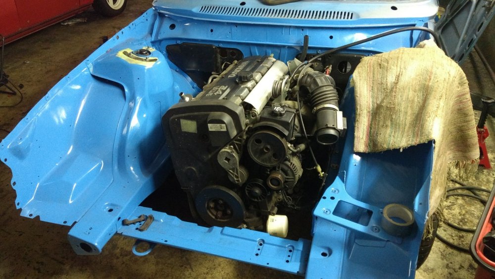

Jeg bygger om min første bil som er en 1979 Volvo 242.
Jeg fikk godkjenning til å sette en b6254 med manuell fra en 1995 volvo 960. Samtidig med dette har jeg sandblåst hele bilen inni og under å sveisa all rust.
Nå er motorrommet lakert opp og motoren, gir og drivverk er montert i bilen samt starta opp. Alt elektrisk er lagt på nytt med orginal hjerne og eksosen er byttet ut mot 3" med tillatelse av Statens vegvesen.
