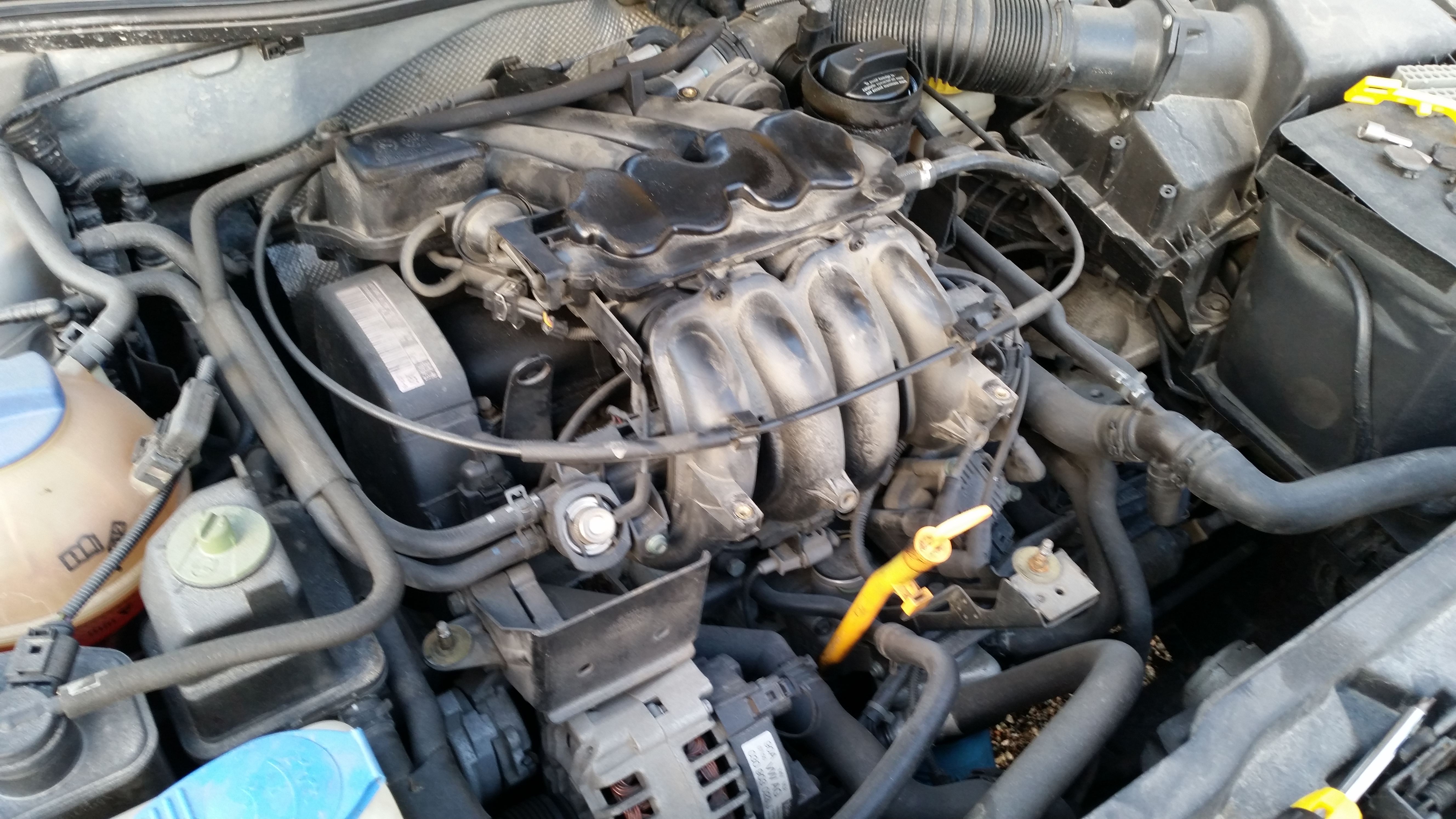

Problemet:
Når jeg starter bilen hver morgen starter den fint. Også når jeg drar hjem fra jobb 7 timer senere.
Hvis jeg derimot drar hjemmefra og til butikken, og blir borte i 15 min - 1 time, blir den vanskeligere og starte. Jeg må gi gass for at den skal komme skikkelig i gang. Når jeg først har fått start og holdt gassen inne litt så går den helt fint, helt til jeg begynner å kjøre. Da begynner den å "nykke" når jeg akselererer. Dette skjer ikke når kjører i et jevnt tempo i 4 og 5 gir.
Også hvis jeg har kjørt en liten stund så kan den finne på å "nykke", akkurat som at den ikke tenner skikkelig, eller det er boble i bensinen. Dette skjer oftere og oftere. Nå i det siste har den blitt vanskeligere å starte.
Har også slitt med at "immobilizer active" slår seg på når jeg starter, men tror ikke det har noe med problemet å gjøre.
Hva har jeg gjort:
Byttet olje og filter i fjord høst. Prøvd å lest av problemet med ODB2, men får ikke koblet til. Tenkte jeg skulle prøve å bytte plugger, men skjønner ikke hvordan jeg kommer til pluggene. Tenkte å dra på verksted, men gidder ikke å koste på bilen så mye.
