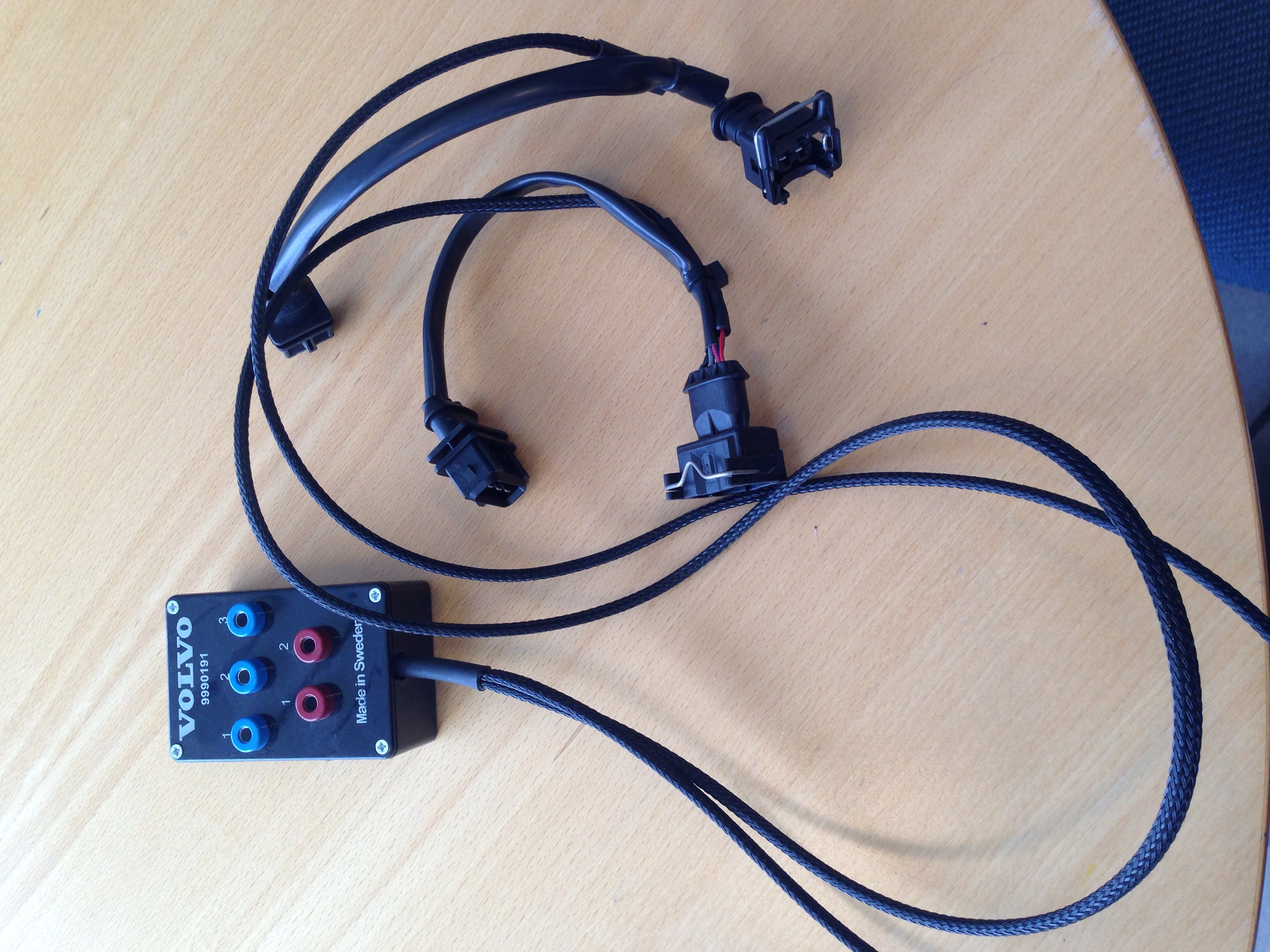

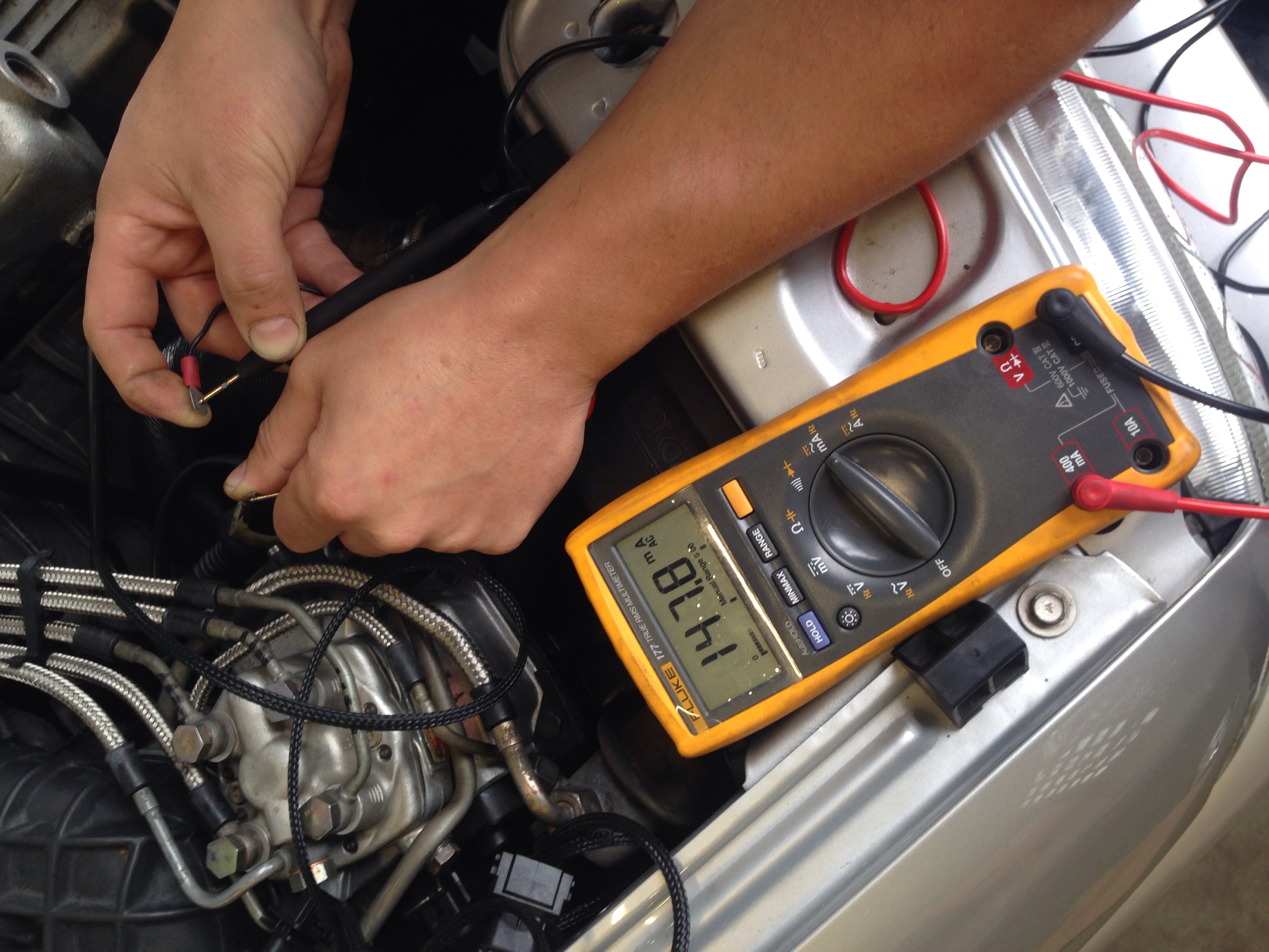

Da har det hvert noen dager med feilsøking igjen, med store fremskritt:) Vi var innom Bilsentrum (møller) i Kristiansund, å fikk låne boken til motoren. Så vi begynte å søken med multimeter fra ECU og ut til komponentene. Da fant vi ut at ledningen til DPR og bensintrykkregulator N80, var blitt byttet om. så det er derfor vi hadde 150mA uansett hvordan vi justerte DPR. Når ledningene har blitt byttet om, det vet jeg ikke. Eneste jeg vet er at det har vært tre eiere før meg, med feilsøking. Så nå går motoren som den skal. Enest at CO'n er litt høy ennå, men det er fordi at katalysatoren har tatt kvelden. Var inne på Eu kontroll i dag, for å se om det også er noe annet som var galt. Så nå er det bare å fikse katalysator og tåkelys bak, så er den godkjent:) Nå måler DPR 2,5 - 2,7mA og CO'n er på ca 0,7. Kommer til å justere opp CO'n opp mot 1 etter at ny katalysator er montert, da motoren virker litt fjuskete de første 2 sekundene etter oppstart.
En liten update, Målte V på lambda på den sorte ledningen, den lå på 0,9V Fikk også sammen målinger til DPR, uten lambda (ca150mA). Målte tallerkenen, å den er ca 2mm (en 20 kroning. Og uansett hvilken vei vi justerer CO skruen, så går motoren dårligere. Men når lambda'n er plugget ut så går motoren bedre, tåler fult gasspådrag. Vi målte også CO'n på bilen. Det var 10:-(
Var +150mA. Skal prøve i morgen uten lambda.
Takk for kjappe svar:-) Da er den målt. Og vi fikk noen dårlige verdier. Når jeg starter bilen (med varm motor), så viser den ca 0,2mA. Men etter ca. et minutt (sikkert når lambda slår inn?), så er måleren mellom 145-155mA. Prøvde å justere DPR begge veier, men da gikk bilen ennå dårligere, uten at mA endret seg. Så den stilte vi tilbake igjen. Kan det være Lambda'n som ikke virker, selv om den er ny? ECU? Volvo hadde noen ledninger som vi modifiserte litt:-)
