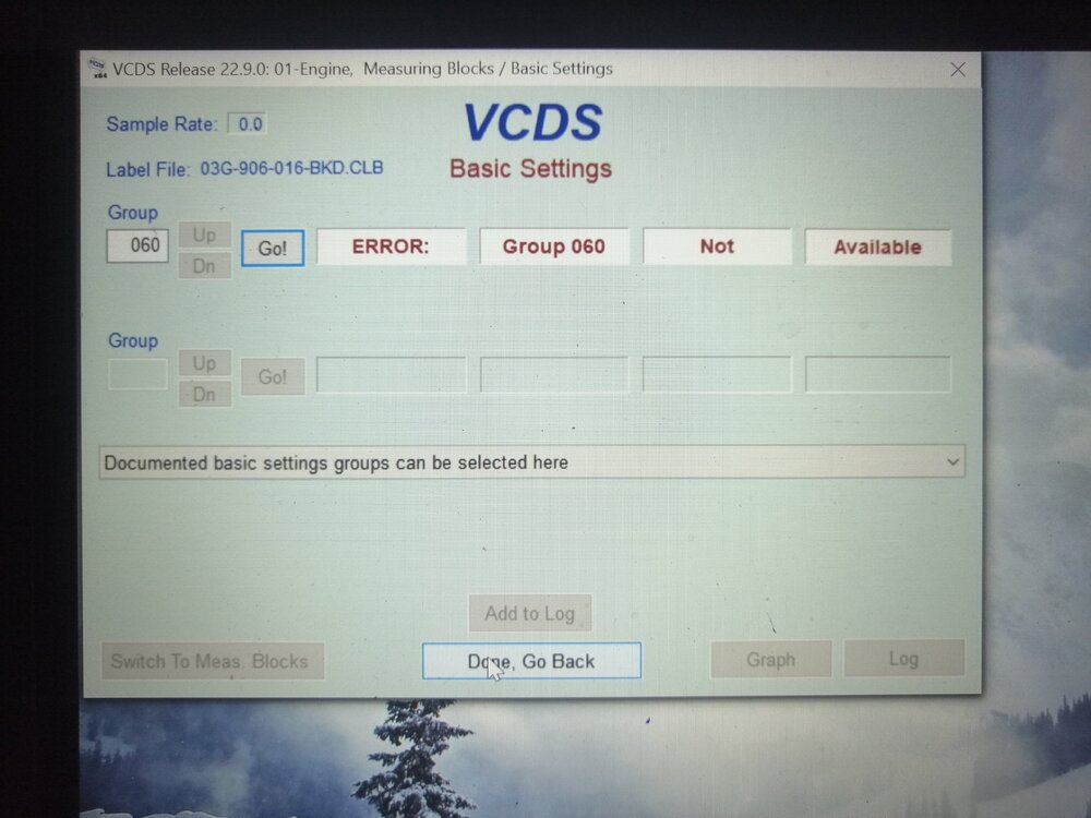

LØST! Da har jeg lært en ting og to, og det er jo gull verdt. Så jeg vil gjerne dele det jeg har lært, i tilfelle noen skulle komme over denne tråden i fremtiden. Siden dette er en diesel motor, så skal ikke "gasspjeldet" kalibreres/nullstilles. I motsetning til en bensinmotor så er ikke dette spjeldet et gasspjeld, men en Anti Shudder Valve (ASV). Funksjonen denne har er å lukke for luft idee man skrur av motoren, for å unngå at motoren rister når man slår den av. Mitt problem etter bytte av ASV var at motoren gikk ujevnt ved akselerasjon, mistet motorkraft og svart røyk. Dette skulle rett og slett vise seg å være turboslangen som hadde hoppet av pga. utilstrekkelig/dårlig montering. Jeg monterte turboslangen skikkelig, og bilen ble som "ny" :) Håper at det kan være til hjelp til noen andre som kommer over tråden:)
Ingen ting skjer når jeg har koblet fra batteri og lar den stå med kun tenningen på etterpå nei. Hører ikke denne høyfrekvente lyden som jeg hører på videoer på youtube. Koblet ledningsplugg fra spjeldhus, og da fikk jeg feilmelding om at den manglet signal. Så det er vertfall bra at den registrerer det. Prøvde å kjøre en output test av Intake Flap motor og da får jeg opp følgende verdier: Value 1 0/min, Value 2 106Nm, Value 3 0 mg/H, Value 4 11,9V. Men får liksom ikke opp den grønne pilen til å starte testen... La merke til at spenningen var litt lav, så satte på lader, men det gjorde ikke noe annet enn å høyne spenningen. Men hva kan 106Nm bety??
Takk for forslag, med det er denne og andre lignende videoer jeg har fulgt. Ingen lykke med obdeleven eller vcds. Leste om en som sa at man kunne koble fra kablene til batteriet og la det stå av en halvtimes tid før man koblet på igjen og lot bilen stå med kun tenningen på i 2min. Dette skulle visstnok få den til å kalibrere seg, men har min sterke tvil...
Nå har jeg fått lånt vcds men får bare opp error melding i group 60 når jeg prøver å kalibrere gasspjeldet. Noen forslag??
Hei Har satt inn nytt gasspjeldhus i bilen min (VW Touran 2004 2.0tdi) da det gamle var defekt. Bruker OBDeleven men får ikke nullstilt det nye gasspjeldet, Får bare opp "Cant allign the throttle body" når jeg er i gruppe 060 under Basic settings. Er det en annen måte å gjøre dette på? Har dessverre ikke VCDS. Har koblet fra batteriet over natten i håp om at dette ville tvinge den til å nullstille seg, men det virket ikke. Tomgang er jevn men litt høy kanskje. Merkes best i oppoverbakke, da blir bilen helt dau, og sliter med å holde farten (tenker at den ikke får den mengden luft den vil ha pga. gasspjeldet)
