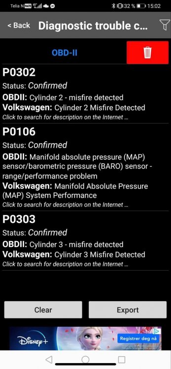

    Frøkna sendte meg nettopp dette etter å ha vært innom en kamerat med diagnoseutstyr. Han er heller ikke bilmekaniker og diagnoseutstyret antagelig ikke blandt det beste, men legger ved bildet hun sendte meg. Dette er vel neppe noe det er noe vits i å bruke penger på når bilen kosta 13000.- i utgangspunktet.

    Takk for svar. Det er vanskelig å vite hva slags info som er vesentlig egentlig, men motoren går jo ikke rent og fint. Nå er det slik at om hun holder gassen helt i bunnen så går turtallet opp og ned som en jojo... Vi sjekker gasspjeldet, men vi har prøvd oss med startgass for å sjekke etter falsk luft uten å finne noe.
