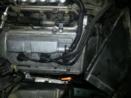

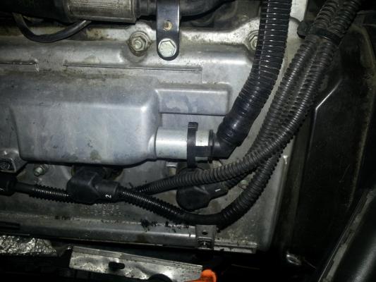

Nå har jeg vært ute å sett litt nøye (gikk litt fort før i dag), å det ser ut som det kan være luft, kan dette stemme? [ATTACH]34678[/ATTACH] [ATTACH]34679[/ATTACH] [ATTACH]34680[/ATTACH]
