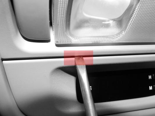

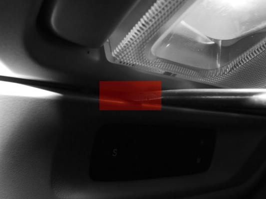

  2. Her kjører vi på! :) Tenkte jeg skulle ta på seg oppgaven med å fikse min klokke.. Alright- Fjerning av klokke: [ATTACH]28488[/ATTACH] [ATTACH]28489[/ATTACH] [ATTACH]28490[/ATTACH] [ATTACH]28491[/ATTACH] La oss få denne klokken fikset Utforskning: Se på alle de små diodene som har tall på seg #300 #510 OSV! Det første jeg la merke til var at det ikke var en direkte sprekk i loddetinnen .. det var mer at loddetinnet ble stresset over tid så dette skapte en meget svak tilknytning, ettersom klokke min virket i ca 2 sekunder her og der Reparasjonen: Vel du har utgangspunktet to valg her 1 -) Re-loddetinn bare bruke loddetinn som er der fra før, utgangspunktet med en fin spiss loddetinn "gun" (blyant tips etc), og varme den opp, og dermed gir forbindelsen til å være bra. Eller (det jeg gjorde) 2 -) Bruk trinn én med tillegg bruk av loddemetall materiale, sikreste måten å forsikre reparasjonen vil vare en stund. !Du skal lodde alle Dioder for dette gir best effekt! Lodding er gjort .. Her er resultatene .. [ATTACH]28493[/ATTACH] Klokken virker! og da jeg var på # 510, bestemte jeg meg for å gjøre alle de andre lignende tilkoblinger, se etter andre slitasjer og fiks dem. Better safe then sorry! Håper dette løste ditt problem! :) """TAR IKKE CREDITS FOR DETTE""""""! Repost. Subaruforester.org oversatt til norsk
