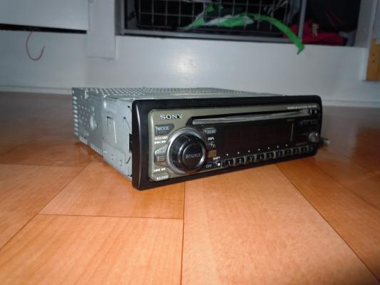

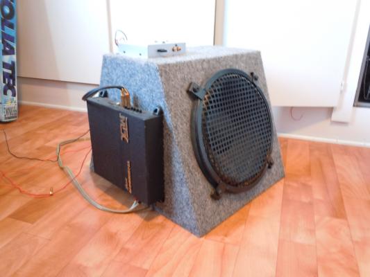

Var da en tur og besøkte søstera mi, og kom hjem igjen med en 12" sub med forsterker og en cd spille :D + mye annet, blant annet slangestrømper, speilfilm til undersiden av panseret.. skikkelig jalla :D Blir spennende å få installert subben :) -
