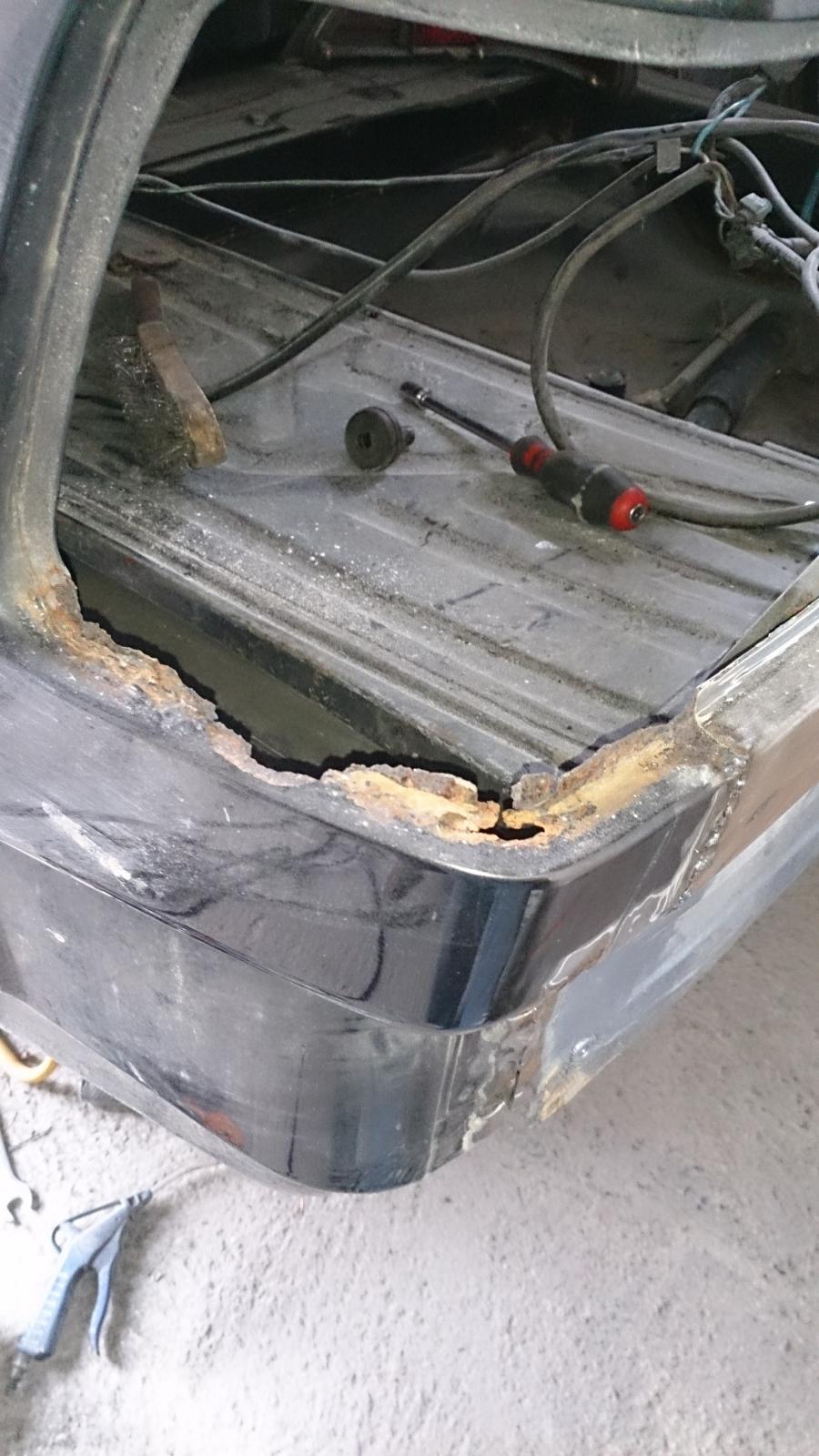

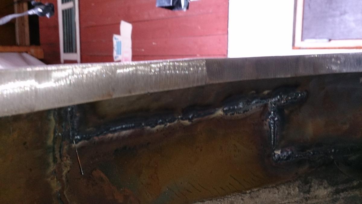

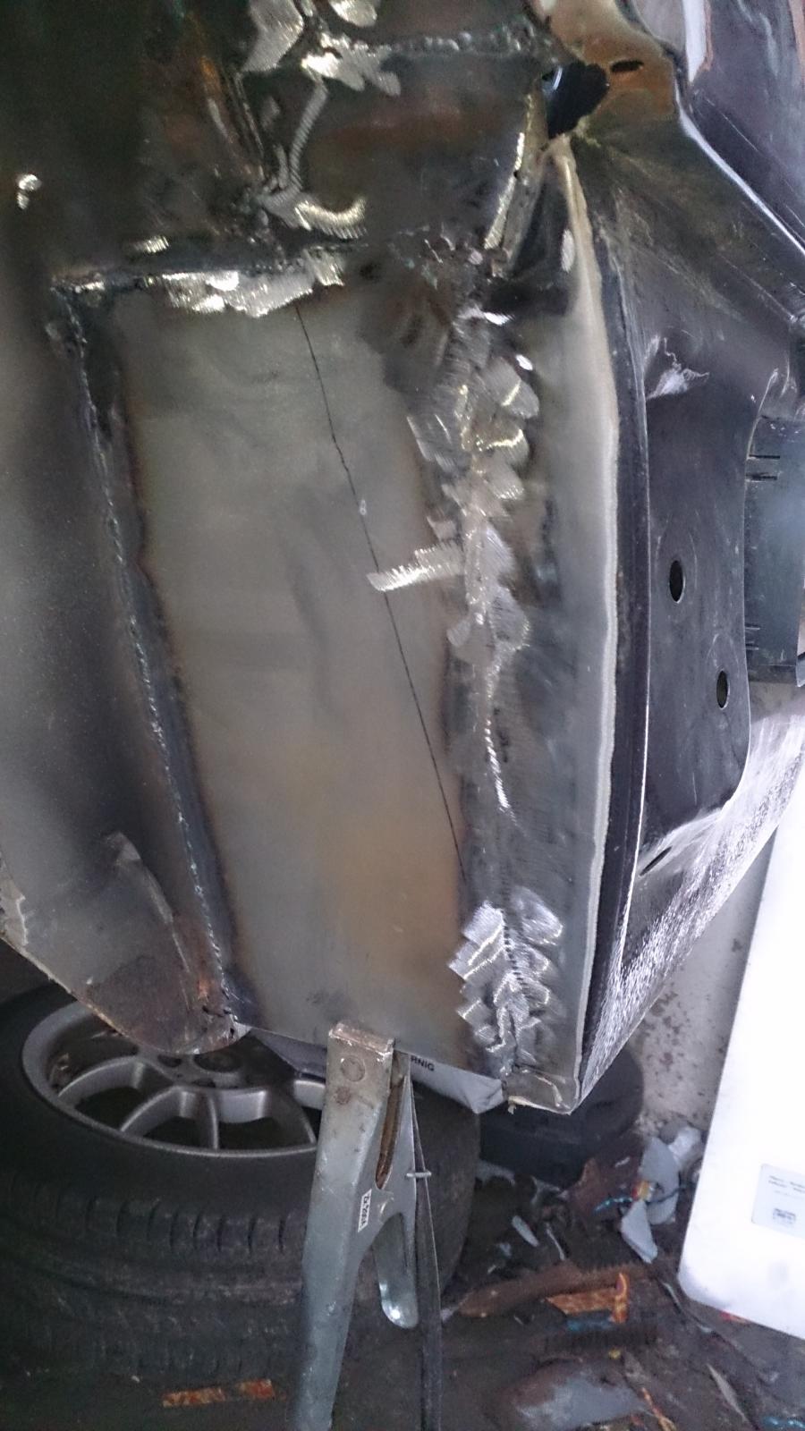

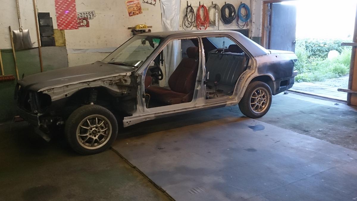

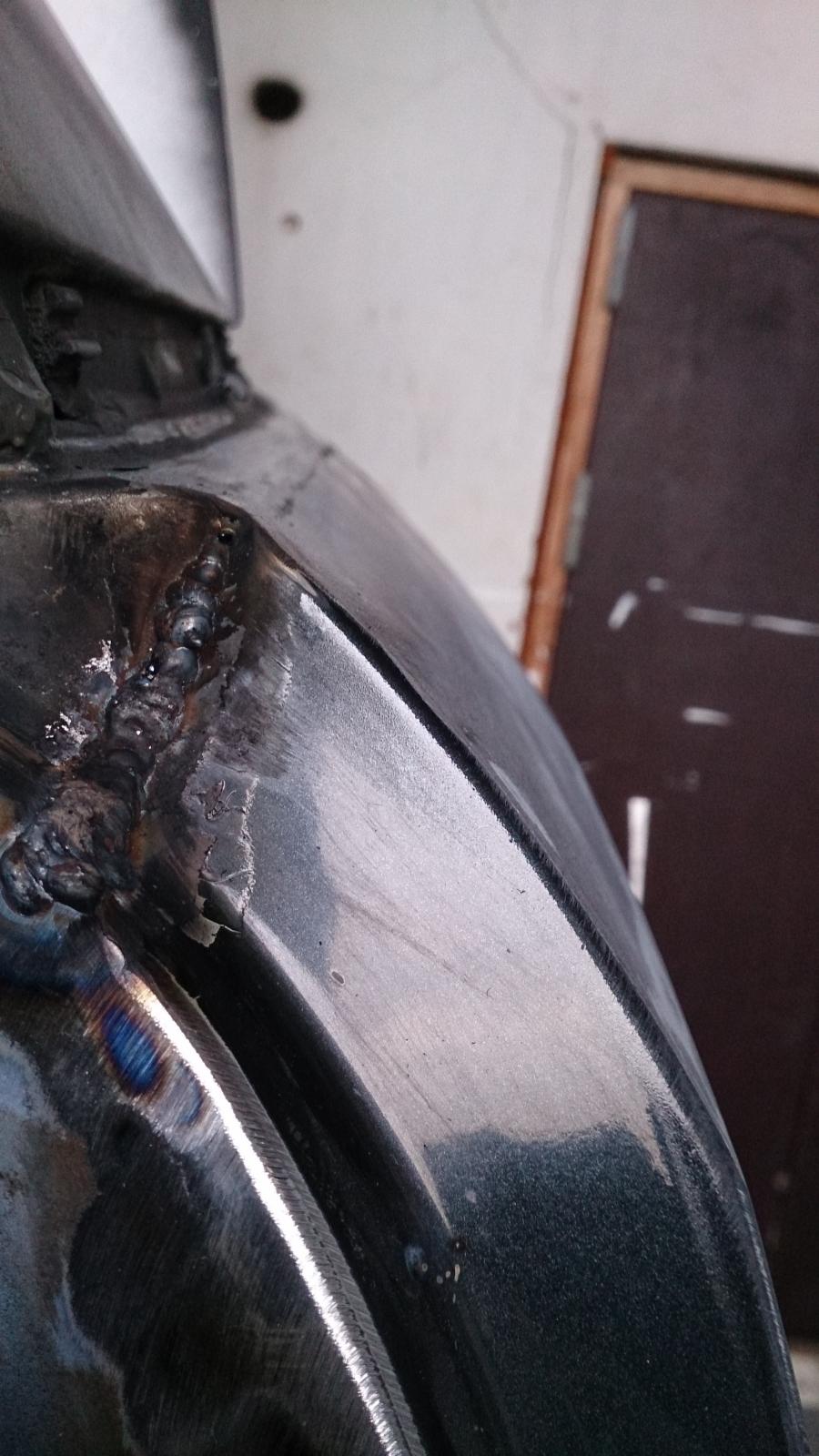

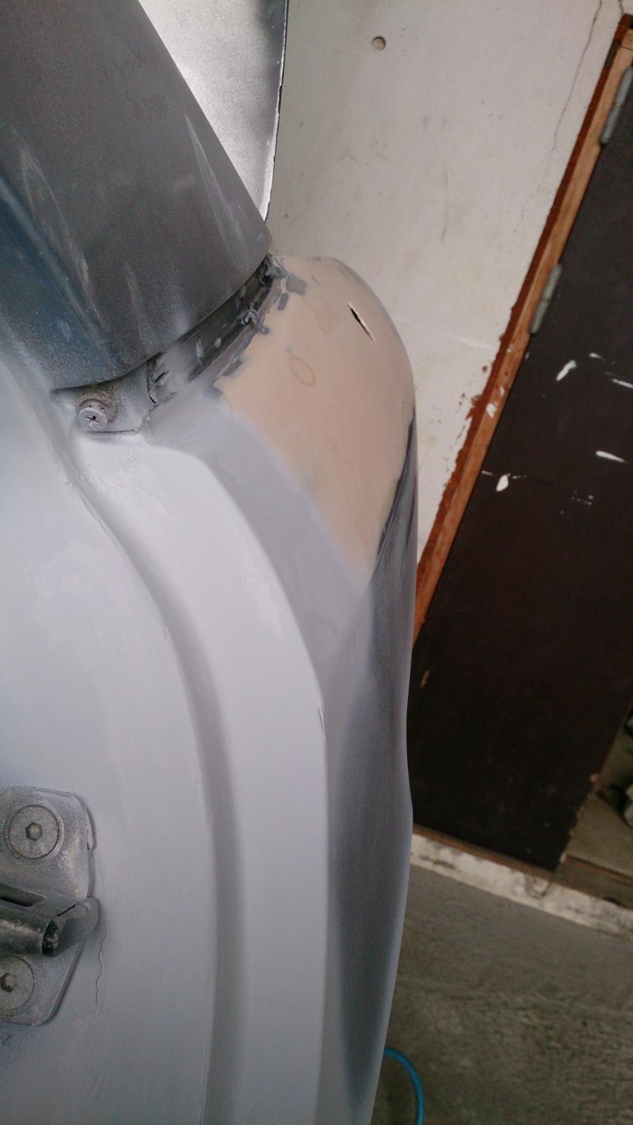

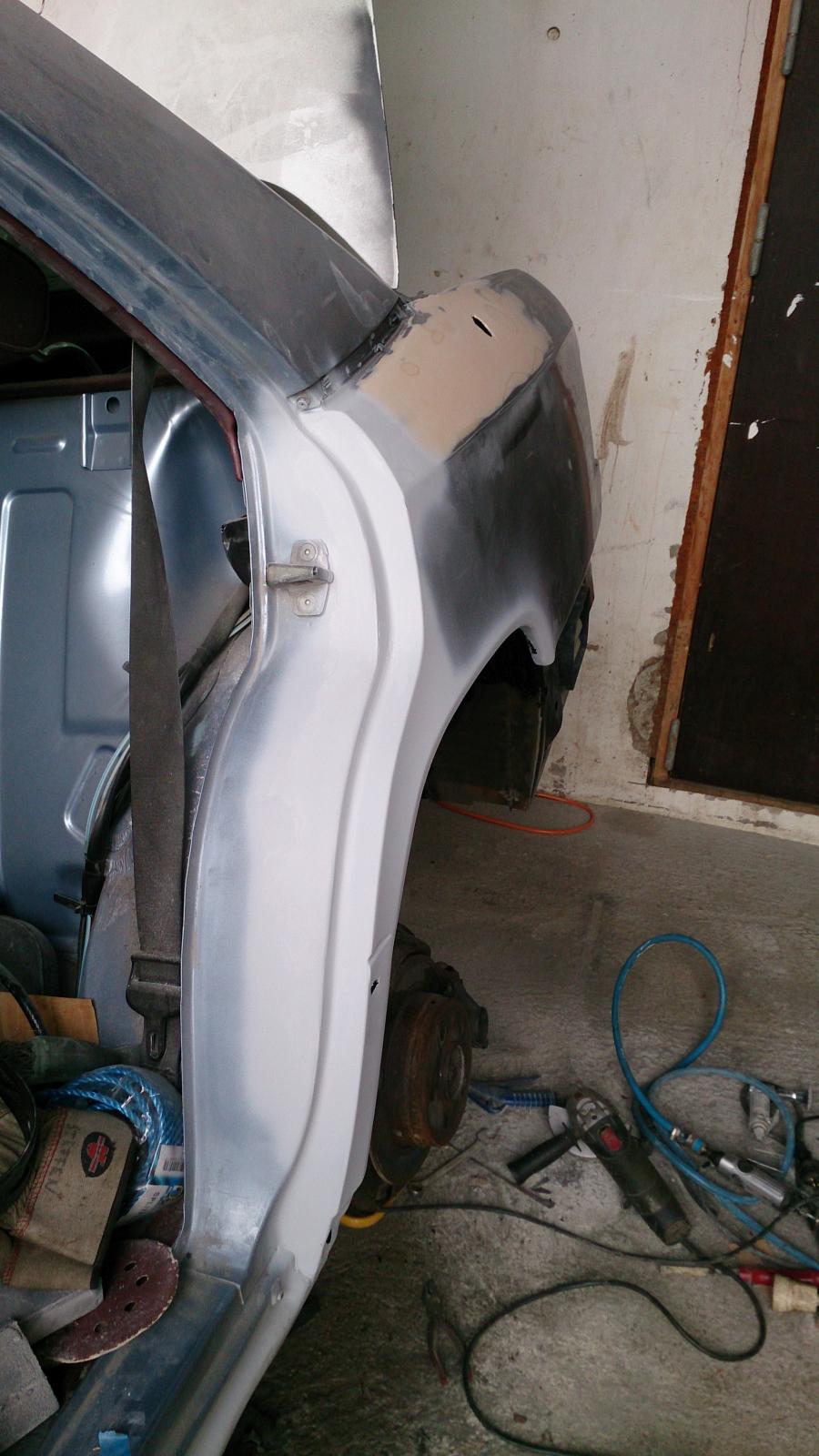

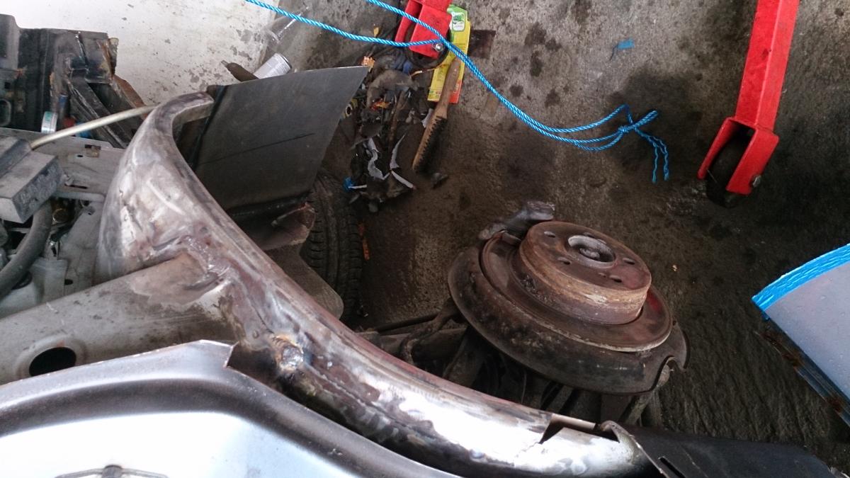

	En liten opptatering. Har skjedd mye i det siste. Rustsveising er så og si ferdig, så kommer noen bolder fra dette :)

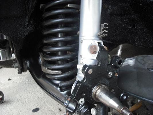

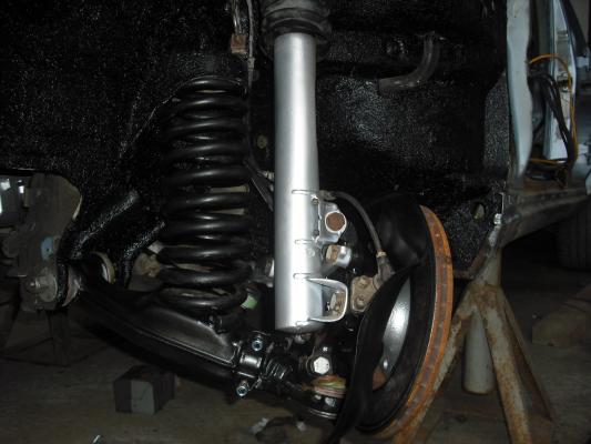

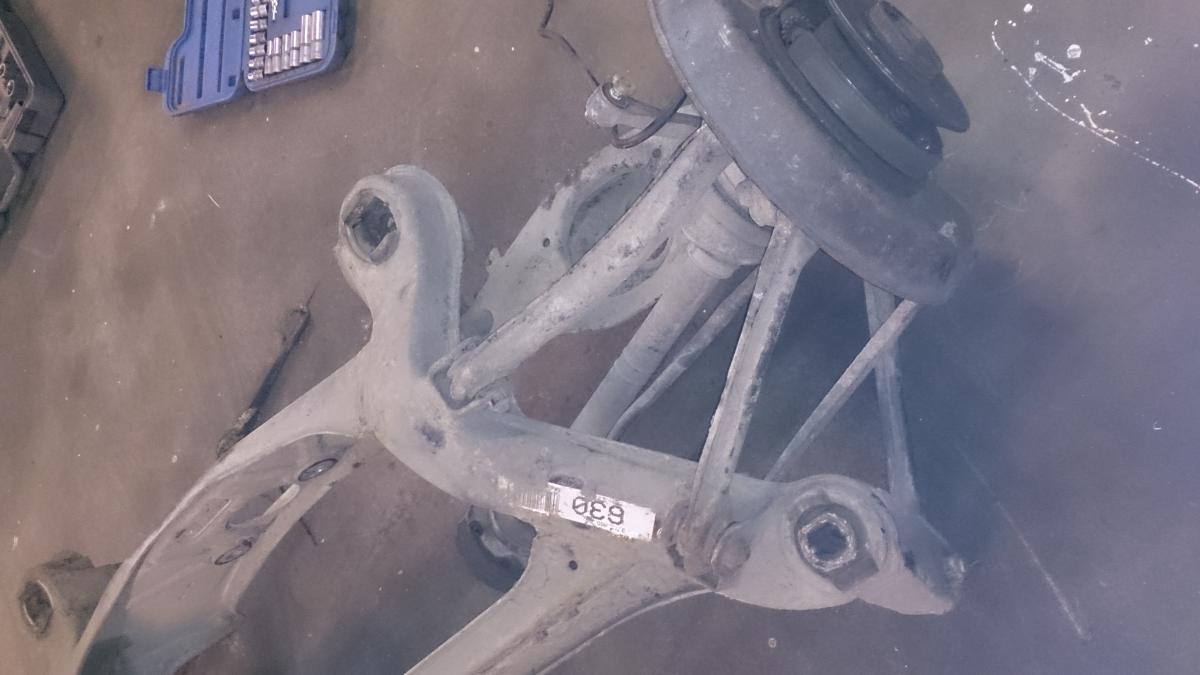

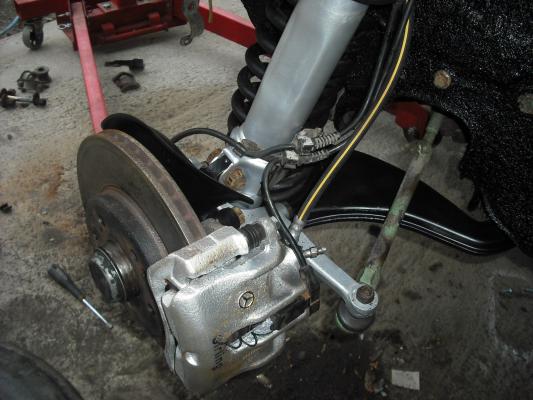

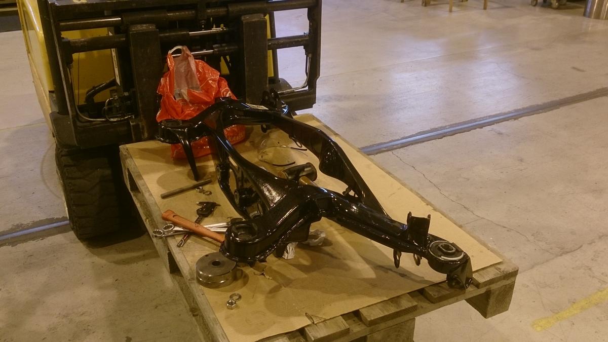

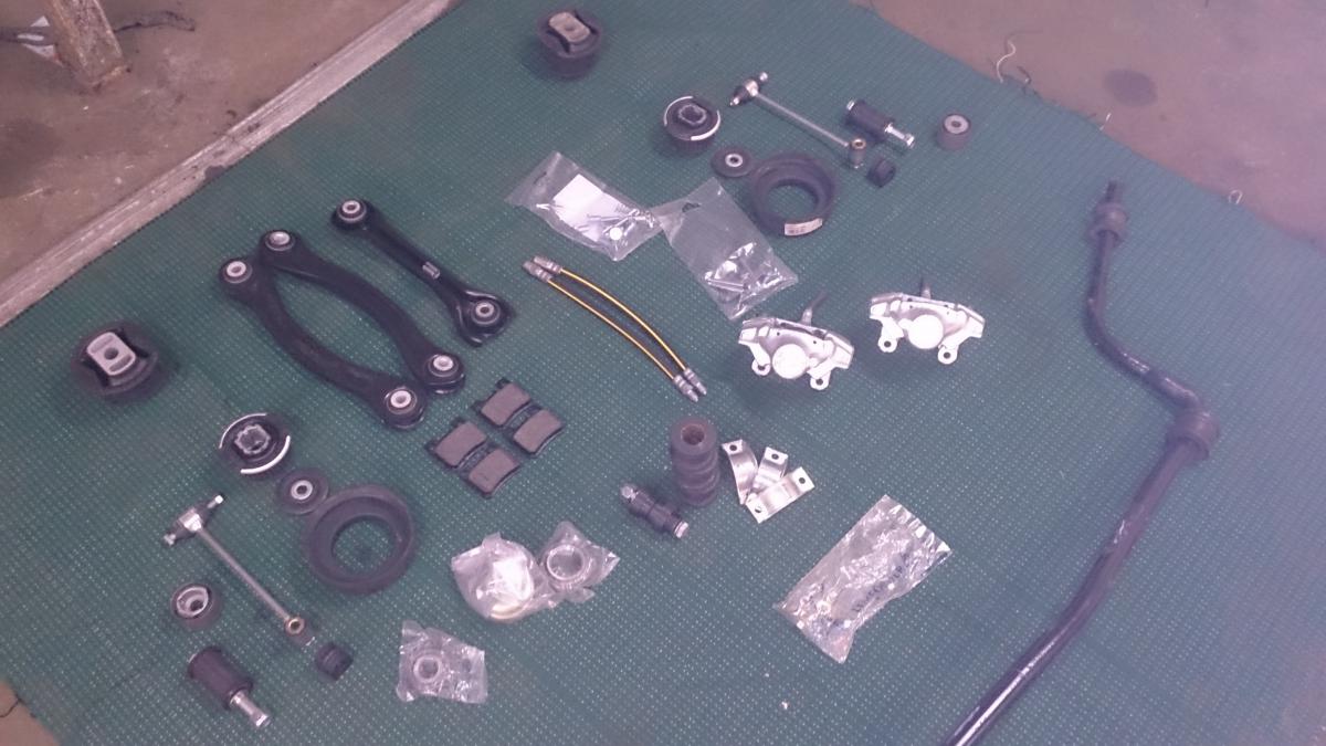

	Gjort ferdig ene sida i dag. Montert ny bremslange, nye bremseklosser og fått sammen alle delene. Justerte forstillinga slik noen lunde, men blir påkostet firhjulskontroll etter at høresiden er ferdig, samt at jobben på bakstillinga og under bilen blir ferdig
	Ble alt i alt ganske fornøyd med resultatet. Alt skal monteres i morgen eller i overimorgen. Må skaffe nye bremsslanger først

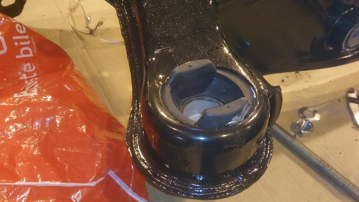

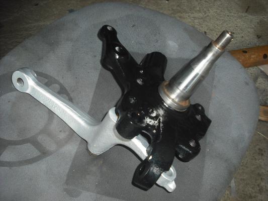

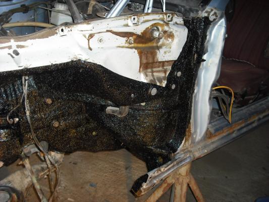

	Slipte reint og smurte på understellsbehandling etter at alt var sveist ferdig. :) tok deretter fatt med sandblåsing og rengjøring av forstillingsdelene. De ble grunnet og lakkerte etterpå

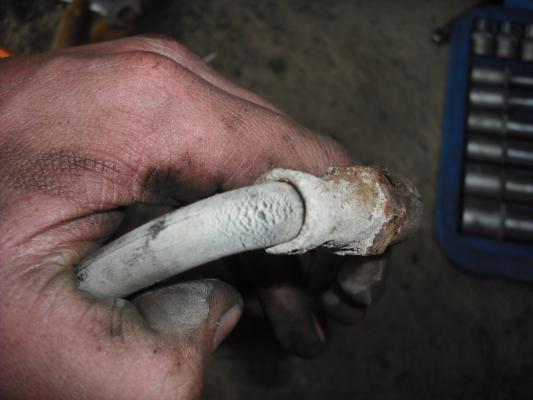

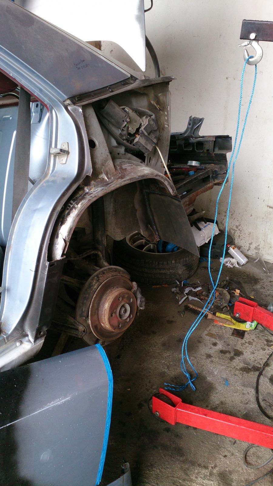

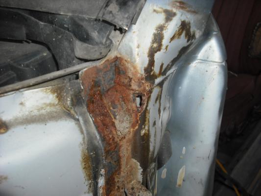

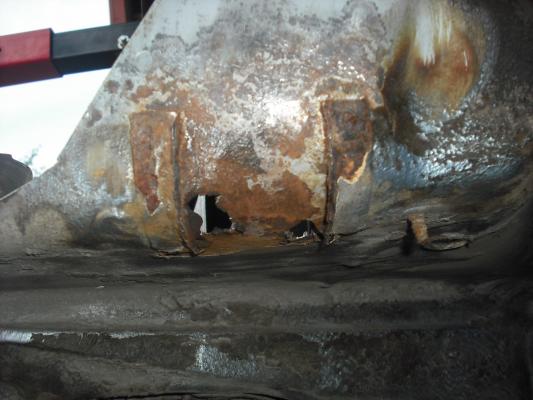

	Litt bilder av rust. Skal handle nye bremslanger i morgen, samt stabstagforinger(merkelig at den ble EU-godkjent med disse)

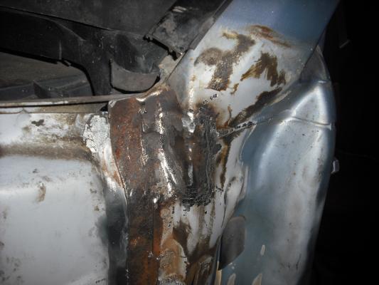

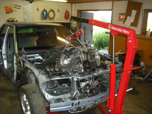

	En kamerat var innom her om dagen, så vi lettet på plass panseret. Litt vanskelig alene :) Har tatt fatt på venstresida foran. Her fant jeg to rusthull jeg ikke har sett før, og de ble selvfølgelig sveist :)

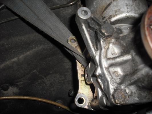

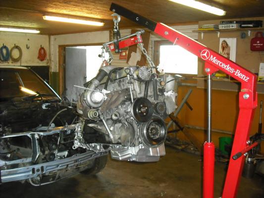

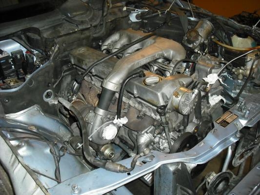

	Fikk satt ned motoren i dag, men støtte selvfølgelig på et problem med servopumpa. Her er nedrefeste brukket. Kan vel brukes, men skulle gjerne hatt tak i ei pumpe i bedre stand

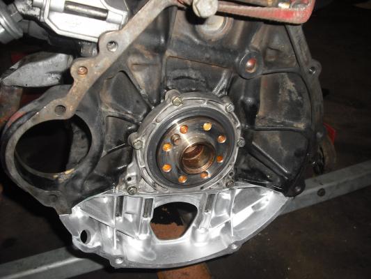

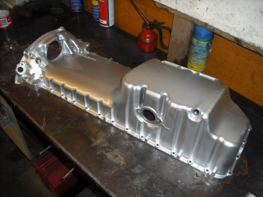

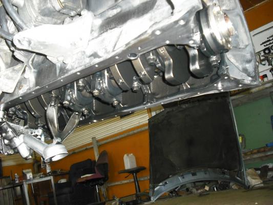

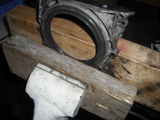

	Simringen i forkant av veiva var rett og slett forferdelig å bytte. Den gamle bunnpannepakningen slapp lett og bakre simring gikk problemfritt :)
	Vært en tur på Bertel O. Steen i dag. Bestilt bunnpannepakning og simringer i fram- og bakkant av veiva. De kommer i morgen. I dag skal jeg se om jeg får sveist hullet under luftinntakhullet bak hovedlykta. Tenkte også å ta av bunnpanna og renske den og sila. :)

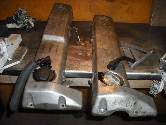

	Gnukka med diesel, oppvaskkost og stålbørste:) Ble helt strøken bortsett fra noe inngrodd møkk på toppen, så kasta på et strøk med lakk. CRC-lakken hos Clas Ohlson er den beste jeg har prøvd noen sinne. God dekkevne og er ekstremt hurtigtørkende :)

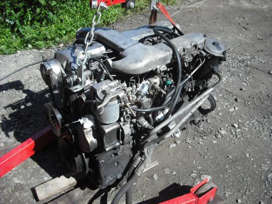

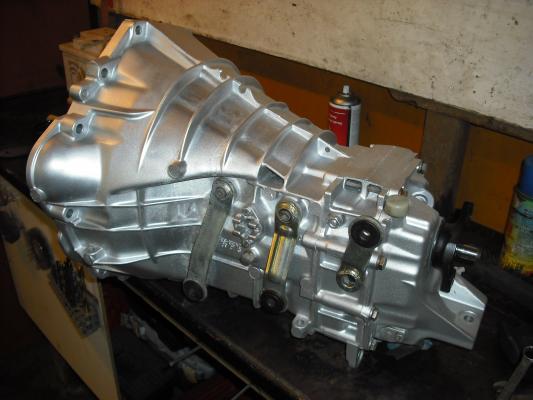

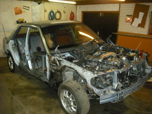

	Girkassa fikk litt maling for synsskyld. Kattevask av motorrommet før jeg slipper nedi motor og gir :)

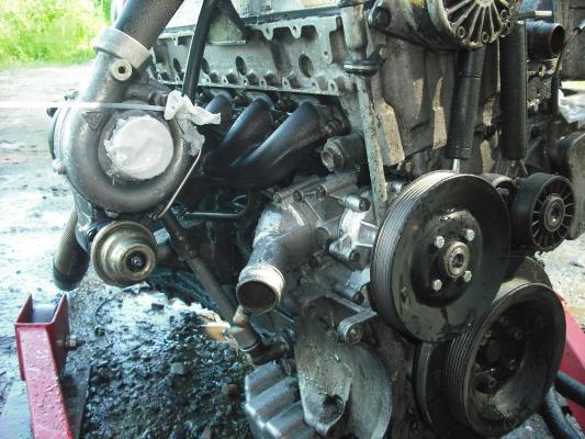

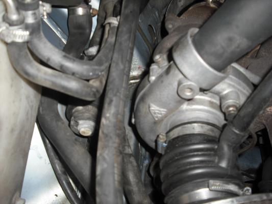

	I dag ble det vask av turbomotoren. Solgte sugemottorn i dag også. Skrubba girkassa veldig nøye, så den ble som ny!
