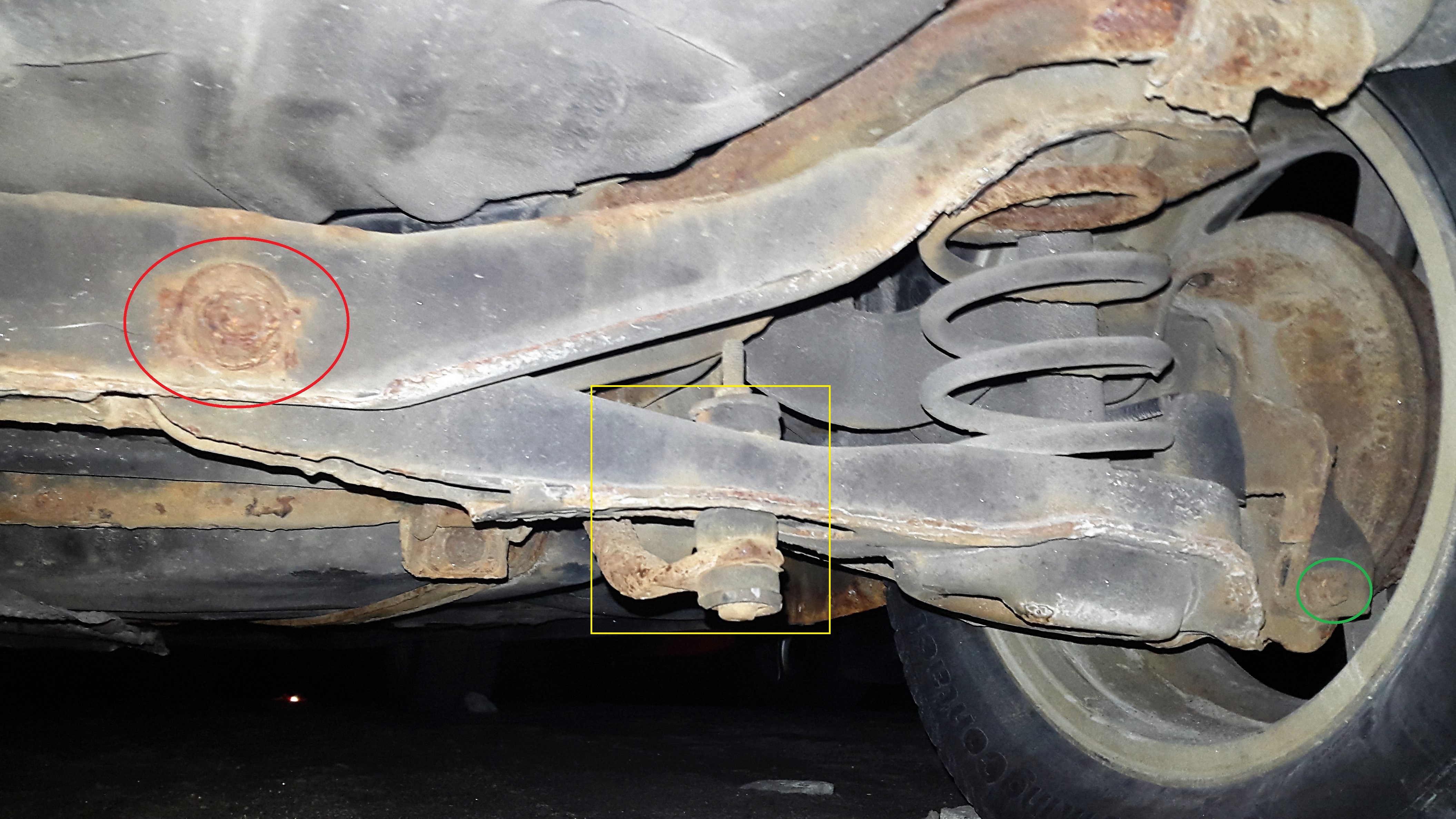

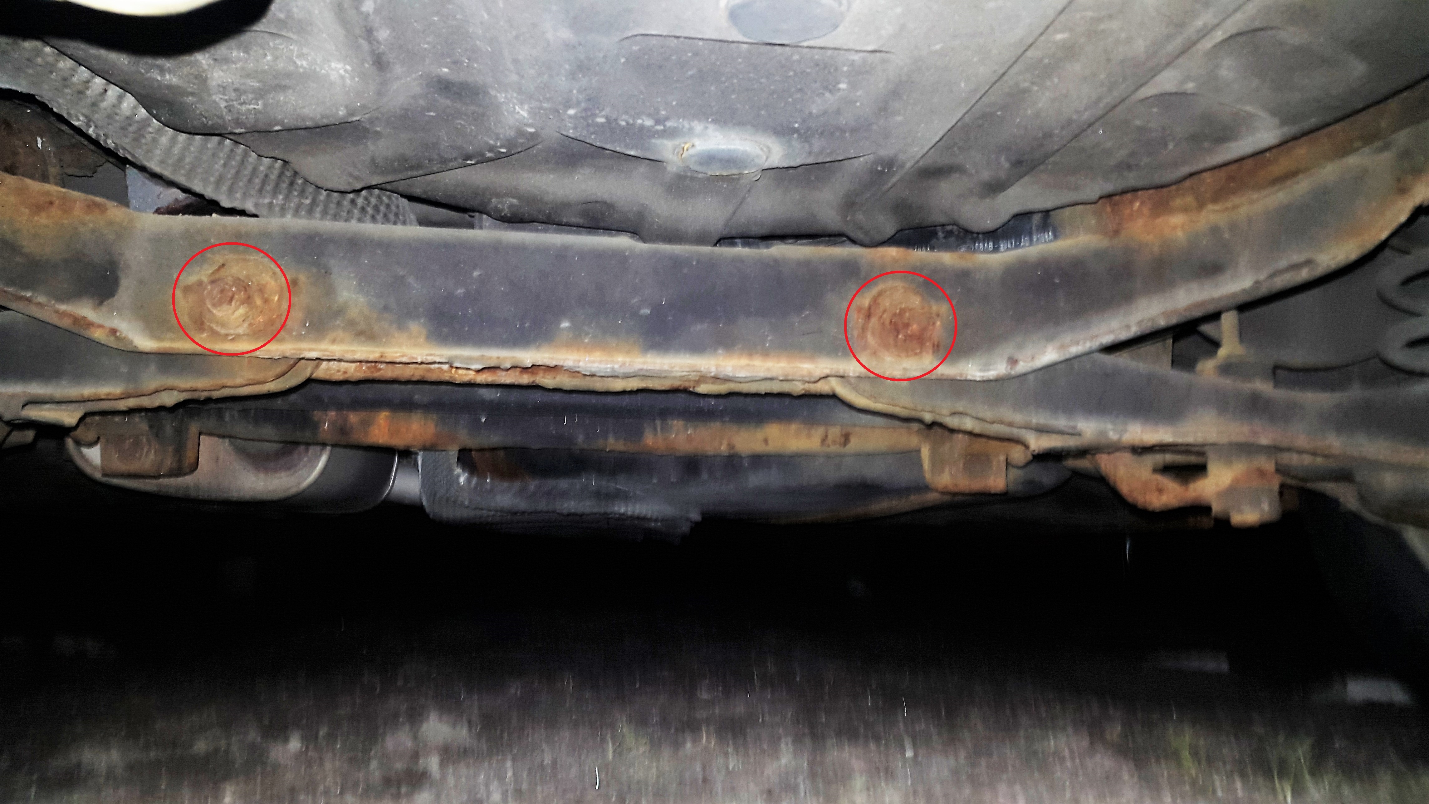

Takk for svar.
Tror jeg skjønner. Løsne den bolten jeg har ringet rundt med rødt på bildet. Men for at denne armen skal dette ned tror jeg at jeg må ha opp begge boltene på midten slik att begge detter ned, de henger på en måte sammen i en arm på baksiden igjen. Ei utfordring er at da treffer den vell det som jeg har merket med gul firkant. Disse boltene er også ekstremt rustne og virker temmelg vonde å få ut.
Prøvde først å løsne bolten nedenfor demperen (merket grønn ring) da det virket logisk at med en jekk under fjær kunne jeg da bare slippe den sakte ned, men her ble bolten ganske raskt rund og var umulig å få løs:P
Har fjærspenner, men disse var for store (lange) til at jeg klarte å få de inn på fjæra. Finnes det noen mindre fjærspenner som passer inn på ford focus så jeg slipper alt det andre. Eller er det letteste rett og slett å løsne de to på midten om jeg så må frem med vinkelkutteren til slutt?Skal sies at fjærene ser overhodet ikke knekt ut etter min mening, sprekt lakk og kanskje litt rust på den ene siden
Mvh
Eier av rusten focus

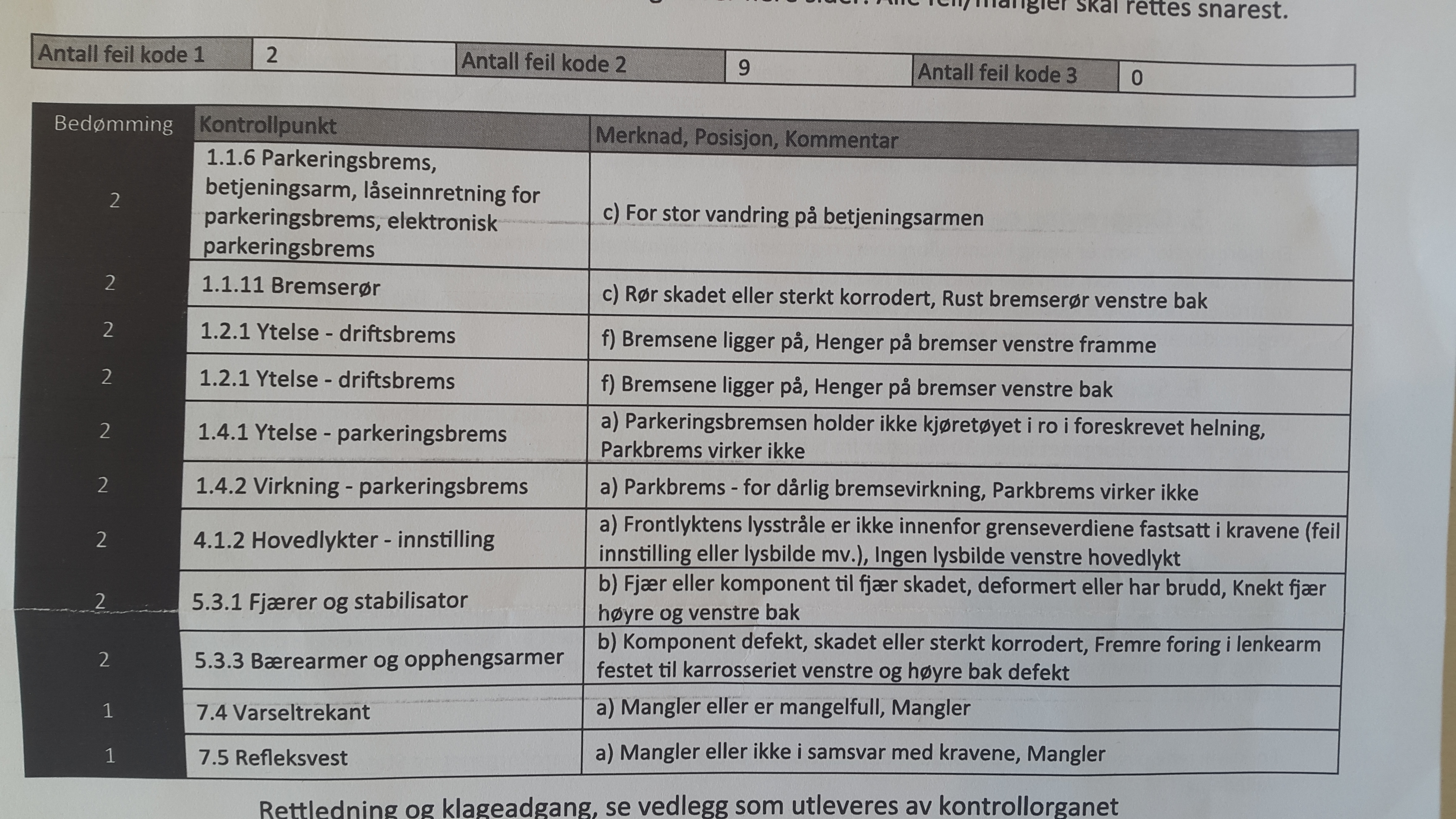

Da var mangel lappen klar og verkstedet skulle ha 16k for å fikse feilene (SE VEDLEGG). Tenker jeg må ta noe selv her. Prøve å pusse ned UV-filteret på lykta, muligens ta bremsene selv og i hvertfall prøve meg på fjæringene.
Har skrudd bitte litt før og får det som regel til så lenge jeg får det forklart. Det jeg lurer på er altså:
Hvordan bytter jeg fjærer bak på en Ford Focus 1998 modell? Noen som har noen gode linker eller enkelt kan forklare?Har hatt god erfaring tidligere med å legge inn spørsmål her så prøver:) Setter stor pris på alle tilbakemeldinger.
Mvh
