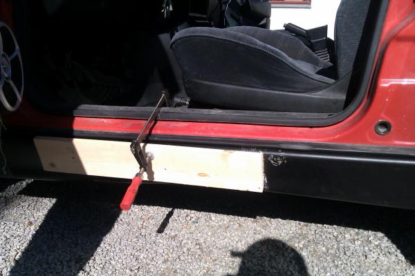

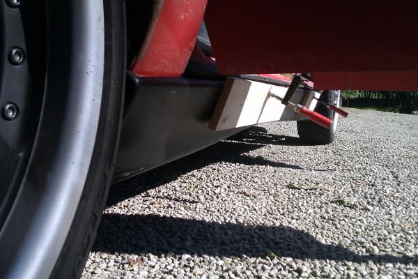

  1. her er en ny oppdatering av montering av sideskjørt, har bare tatt bilder med mobilen til nå, skal få til nogen bedre bilder, litt ironisk siden eg jobber fast som fotograf :P eg brukte primer på bil og skjørt først (fikk det av en kompis som jobber som biloppdretter hos møller) så tok eg rutelim tykt på skjørt, klemte de på, og skrudde de fast med skrustikker i 4 timer, enkelt og sitter som det aldrig kommer av :D valgte å legge lister skrå inn mot kaoseriet for da ble den støttet mot kanten der over hele og fikk maks flate til å lime på, kunnet sett de litt mer beint rett ned men da måtte eg mekka støtter og bårt i kanalene og som alle opel eigere vett, minst muligt metall eksponert pga rust! ;P noen som ser noge som bør gjers umiddelbart ? lakkering blir utsatt minst 1 mnd pga økenomi, nå tenker eg å oppgradere bremser som neste punkt. har sett mye på http://www.bsbildeler.no/?pno=105961 med Redstuff C klosser :)

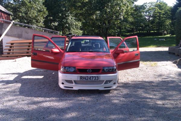

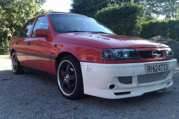

  4. Her er et par bilder som den er nå:) Bildene blei i litt feil rekkefølge, litt usikker på koss eg endre de men la med et par bilde av måten eg festa fangeren på, Har fått på gitter i fangeren i kveld, nogen som har tåkelys og/eller orginal vinge te vectra som er eg interessert i å kjøpa :)

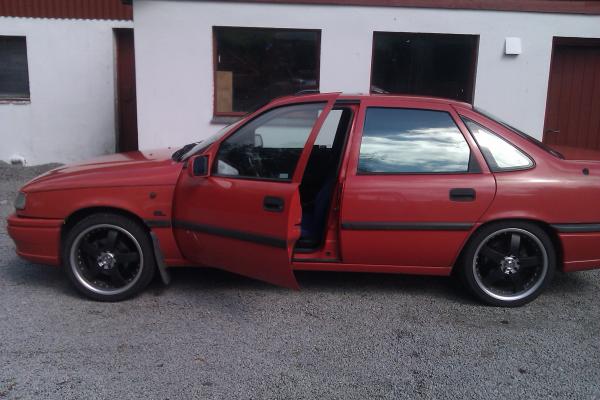

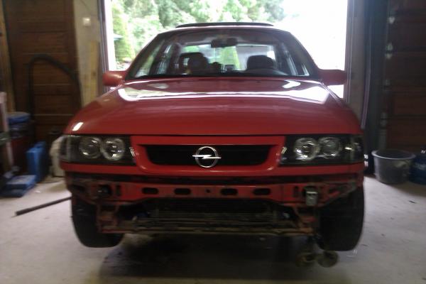

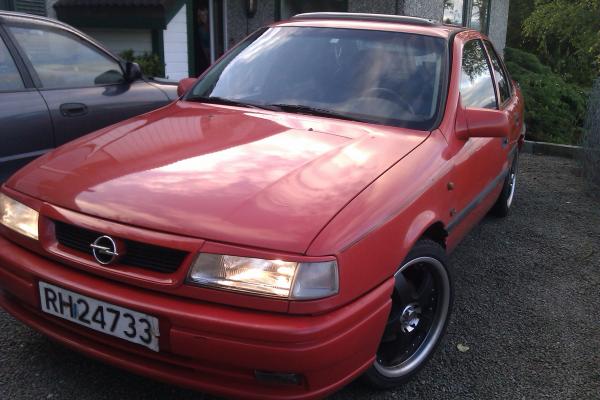

  5. Hei! Har begitt meg utpå en opel vectra etter at meg å staten var uenige om Galanten min var bra nokk til å rull på asfalt. Bil : Opel Vectra A 1995 Kjørelengde : 179 000 motor: 2,0i 8v (c20ne) Tenkte å bruke en del tid å prøve å få et bra resultat av en opel. Kommer til å oppdatere så ofte eg får gjort noge med bilen og skal prøve å ta bilder så ofte som mulig. har ikke fått gjort så mye siden eg kjøpte men her er ei lista liste Fk AngelEyes Fk baklys Fikset litt rust Rieger framskjerm Hva som skal gjøres: Få festet resten av Rieger bodyen (Sideskjørt og bakfanger) Lakkers, har en som skal lakke den for meg, ønske å lakkere den matt svart men har hørt en del negativt med å holde fargen fin så alle forslag med tanke på farge eller ellers tips å triks mottas alltid positivt :) Vurdere også Turbo i motor men er redd at motoren ikke holde men det blir litt på høst/vinter i tilfelle :) Legger ved 2 bilder som bilen var :)
