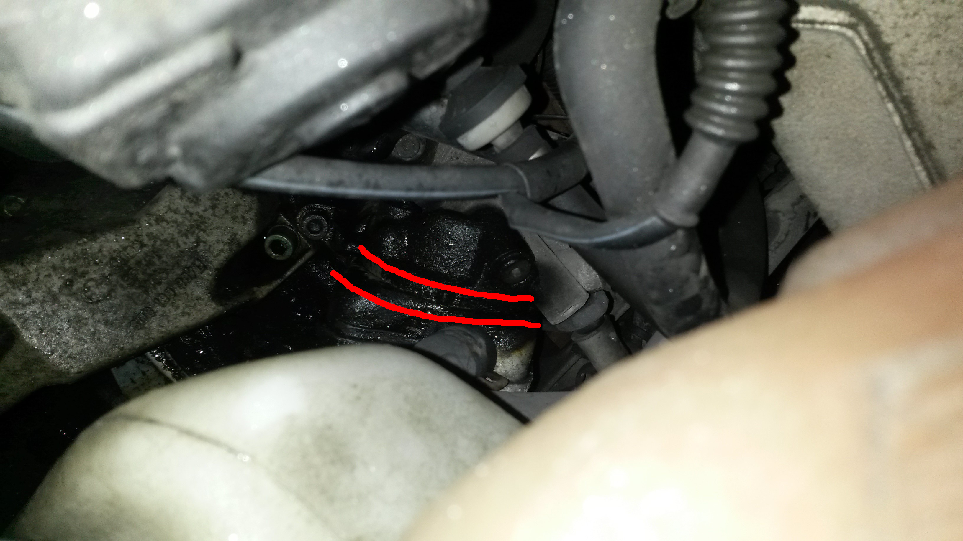

Fikk ordnet det ikveld :) mutteren var løs så prøvde først å stramme opp uten at det ble tett. Skrudde av kjøleren og så at pakninga var sprukket opp. Du hadde også helt rett i at 4mm ble for snaut, men har et sett med gode D-ringer som var 7mm. funka tipp topp. TIPS TIL NESTE MANN MED DETTE PROBLEMET: kjøp d/o-ring MED ''vinger'' til og feste den fast i kjøleren så slipper du stå en halvtime og få gummien i sporet sitt :) Gjør også all stålflate skinnende ren før montering (så-klart) Takk nok en gang til Quattro73 for hjelp
Tusen takk for kjapt svar Quattro. Jeg har en god del o-ringer tilgjengelig, og den du linket til har 2 spor. er det kun for centring av ring? Ser her at denne ikke har nupper men samme del.nr. Er 59mm ytre mål, og vil en 4mm funke eller må jeg vente noen dager å bestille? Forventer ikke at du har svar på alle disse spørsmålene altså men hadde vært flott :)
Jeg la ut 2 bilder, 1 uten streker og 1 med 2 røde streker. Kom ikke begge opp?
Når jeg søker litt rund kommer jeg fram til at det kan være dette: https://lh6.googleusercontent.com/-AzL-lsus1QM/Tys30SqtWVI/AAAAAAAAFdw/O-2KT-RoYVQ/s800/2zdmzvd.jpg Altså lekker mellom 14 og 1. Satser på at det er del nr 13 som trengs ny her :)
AUDI a4 1998 1.8t: Mellom disse to strekene lekker det olje som en foss når maskinen sviver. Det er oljefilterhuset og lurer på hvilken paking som må ny, eller om den kan ha sprekt der. Har noen innspill? Er det bare filteret som må byttes? Kan vel ikke være denne pakkninga, den går inn på blokka? http://www.skruvat.no/Tetning-oljefilter-hus-P17717.aspx
