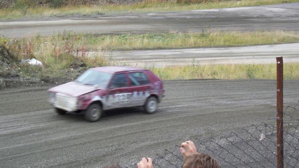

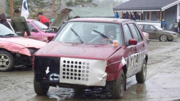

Golfen gikk overaskende bra på bane, enda med litt slapp motor, slitt clutch, dårlige dekk og slappe fjærer dro jeg fra både volvoer, forder og andre biler! Sies at man kan kjøre en bil mer enn den går, men er langt i fra så flink at jeg kan påstå det, men blir langt bedre bil den her sesongen da jeg skal stille og gnikke litt på Golfen! :)

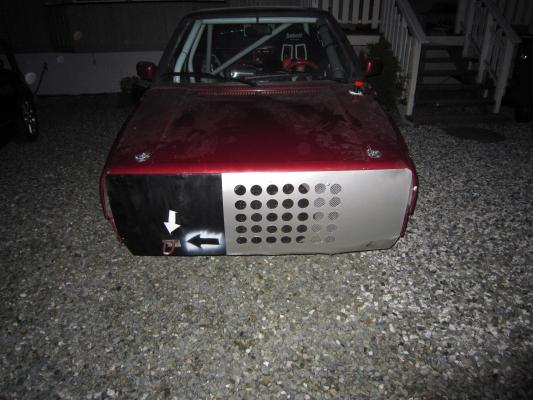

Hei! Da er det høyst på tide at jeg oppretter prosjekttråd, jeg fikk nyss om en Golf mk2 GTI (3 dørs) som stod litt bortfor der jeg bor, bilen var opp rustet og ikke noe å ta vare på fikk jeg høre, motoren var i grei stand da det kun var fordeleren/sensoren som måtte byttes for å den til å brumme igjen. Planen var å ta motor, drivverk og understell og sette over i bilcrossbilen. Jeg hentet bilen hjem, inspiserte den og ble altfor glad i den til å kjøre den på huggern. Var mye gjennomgående rust i dørken, hjulbuer/kanaler, og litt i indre dørkanal, jeg hev meg i sveising med god hjelp fra min bror (han har tråd om sin Granada V8 her på forumet), og jeg har til nå gjort meg ferdig med all rustsveising i bærende elementer. Bilens lakk er så som så, litt matt og flekker med overflaterust, det satt i recaroseter i relativt god stand som jeg fikk kjøpt for 1500,'!! Makan til røverkjøp. Pansret var bulket i ene hjørnet, kjøpte nytt fra huggern, men pansret ville ikke ligge rett i forhold til skjermer, det viste seg at bilen har fått seg en smell, og innerskjermen er trykket inn og ned, retting påbegynt! Begynner tråden ganske sent i prosjektet, men bedre sent enn aldri. Skal liste opp hva som er gjort/skal gjøres osv. Dette er gjort: Rustsveising i bærende elementer Reparert diverse elektriske feil (Lagt opp nye ledninger her og der) Renset interiør Byttet panser (Det forrige var bulket i et hjørne. Nye høytalerledninger og ny cdspiller. Tectylert understell Lakkert opp grill Plastsveiset og limt bakfanger og framfanger Pusset ned og lakkert stålfanger fremme Montert nye bremserørsklips (Ikke kjøp fra Biltema! Det har nemlig jeg gjort) Lagt ny plast i dørene Malt dørken med 2-komponents epoxy primer Fjernet "rustfeller" i hjulbuene bak mens jeg holdte på med rustsveising i samme området. Lakkert toppdeksel Montert i sportsratt Fjernet emblemer bak Fjernet klistermerker fra vinduer + gamle limrester Lagt ny asfalt innvendig Fremtidige planer: (Her snakker jeg 6 mnd ++) Emblem fri grill Trimkam av type kvass Hellakkering av bil 15" Alufelger og lavprofil dekk (kommer om ikke så lenge, håper jeg) 90 Dører (Muligens) Få reparert småfeil på recarosetene Bygge nytt anlegg Greinrør Bytte ut eksosanlegg hele veien Fjerne visker bak Sotede lykter framme Grøftelys fremme Polyforinger Coilovers osv osv, er mye :) Bilen så vel slik ut en gang i tiden, bortsett fra de de doble lyktene. [ATTACH]29949[/ATTACH]
