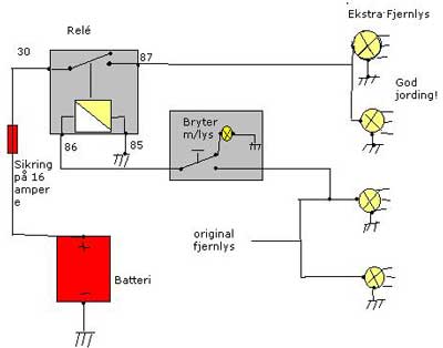

Bra du fikk det til da :-) men har alle 3 lyktene 100w pære? og er alle koblet på 1 rele?

Hvis jeg har forstått deg riktig, så skal du ha fjernlys i midten?! Da må du legge opp strøm fra rele og jord til denne løkta.
Hvorfor har du gjort det? Den skal jo ikke lyse med parklys.. Du skal strekke 1 +ledning til hver pære fra rele! og hver pære skal jordes! parklyspære skal ikke ha noen som helst forbindelse med pæra i lykta!

Hvis du kobler pluss og minus på pæra, så blir det lys. Ikke ellers.. parklys og fjernlys går på to helt forskjellige kretser.
