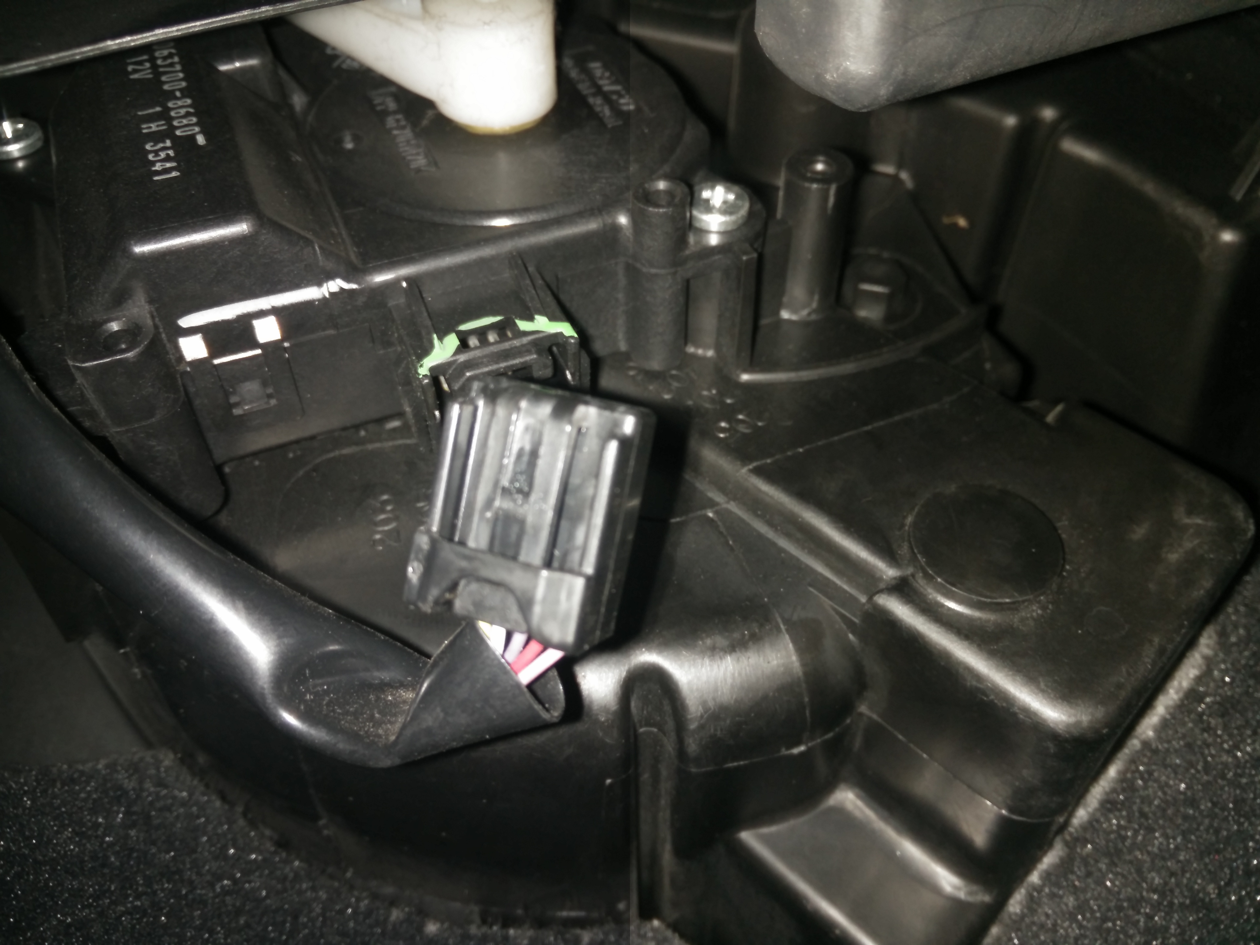

Fra hva jeg kan tyde på bildet jeg tar ser jeg
063700-8680
12v 1 H 3541
Jeg snakket med Toyota Merkeverksted og de skulle ha 4500 kr kun for denne delen.
Jeg har funnet de brukt her: https://www.delebil.no/originalnummer/063700-8680?t=0
Men som dere kan se er det ikke alle som står de er for Toyota Avensis 2006, og selv de som er innenfor det har annerledes "1 H 3541" nummer og jeg lurer på om det har noe som helst å si? Jeg sendte mail til delebil.no men de kunne ikke svare meg på dette.
Er det noen som vet noe om dette? :S
Har forresten også merket at varmetråden i bakruta ikke fungerer, lyset fungerer fremme i førersetet fungerer men trådene varmer ikke. Jeg har tatt av deksel og kan bekrefte at begge kontaktpunktene har kontakt med ruta, kan det ha noe med denne AC motoren å gjøre?
