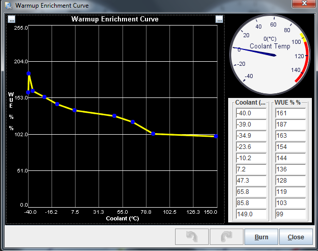

  12. kan prøve og kopiere din :) Det tar jo en hel vinter å stille inn den kurva da!
  13. Fatter ikke hvorfor snakker drit om det, er det så mye bedre med sprut til flere titusen da? Her er kurven min ;p Sikkert ikke den beste! hehe [ATTACH]35818[/ATTACH]
  14. Okai :-D Er da vel bare å gå på datalogging og start? :-)
  15. 78 var nermest så :-P Skal endre så min slutter tidligere, for den har kurve til 150 mener jeg :-P Skal prøve sann her datalogging en dag, for det er av og til den fjuaker på lavt turtall ut av kryss og slikt. Ikke mye men nok :-P Reiser du utigjen eller blir du hjemme?
  16. Ser nå at kurven din slutter på 78, muuulig min også skullet det :-) stilte litt på kurven den dagen jeg skrev dette, ble helt bra akkurat der, men i dagtidlig var det kaldere så samme leksa om igjen :-P
