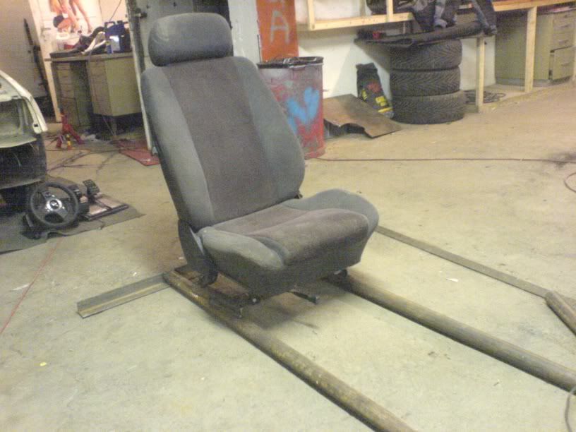

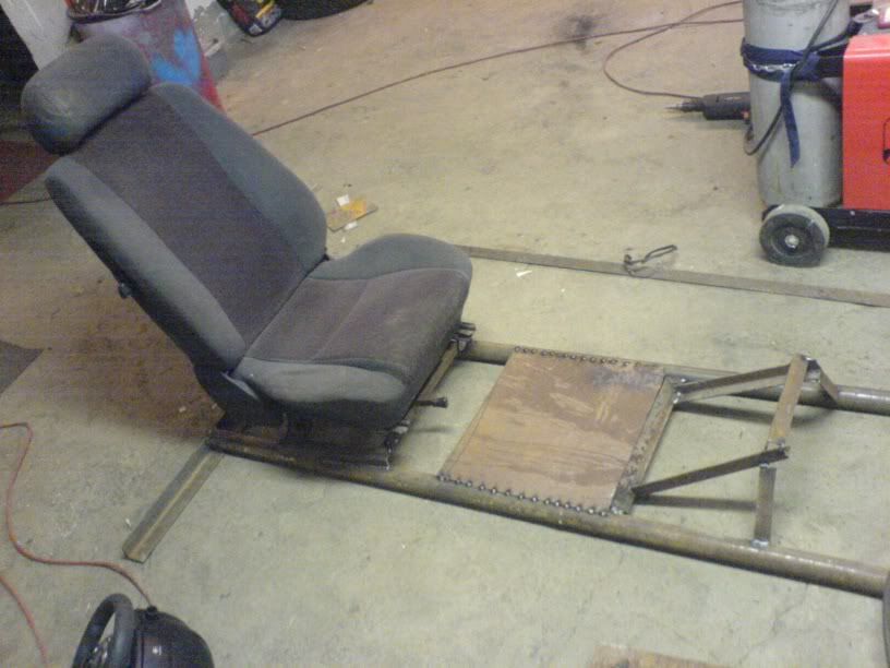

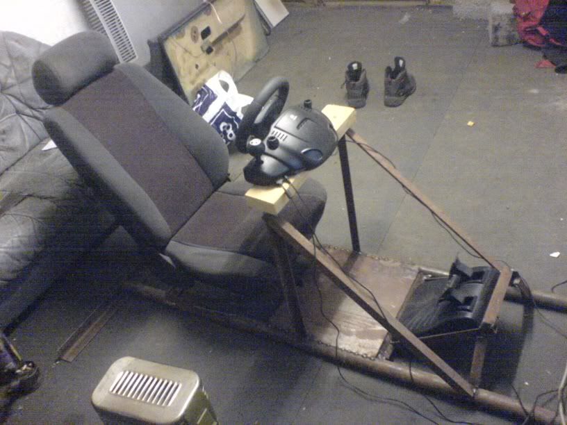

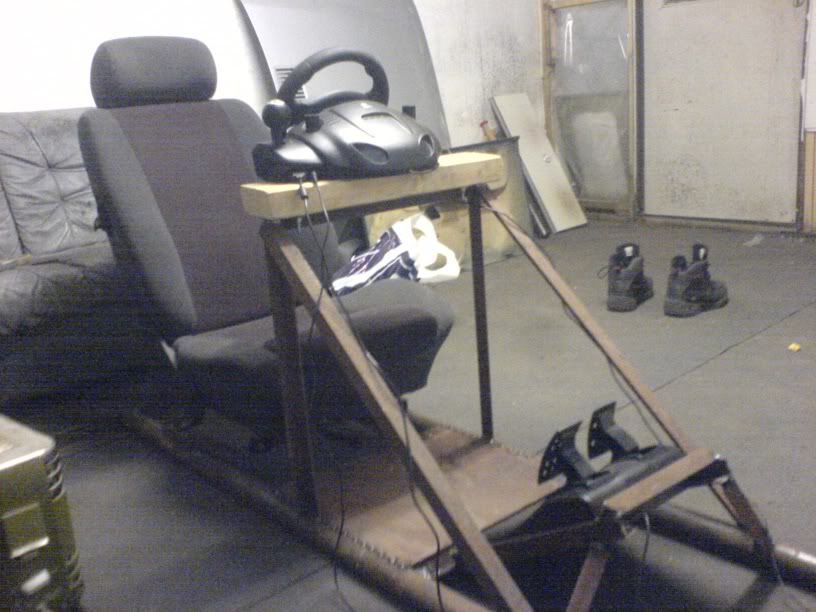

Tombra Skrevet Mars 22, 2006 Rapporter Share Skrevet Mars 22, 2006 Lag en solid ramme. Monter stolen i denne, resten beregnes ut i fra setets plassering. Lag en ramme/holder til pedalene. Sjekk at vinklingen passer pedal-plata. Vår stol har justerbart understell, så det er enkelt å tilpasse for forskjellige førere Smekk på ei plate mellom stol og pedaler Sett deg i stolen og beregn hvor høyt/nært du vil ha rattet. Om du har justerbart understell på stolen kan det være greit å sentrere dette, så du får maks utnytte av justeringsmuligheten begge veier. Prøvemonter rattet. Vi brukte 2"x4" for å feste rattet i, da dette skåner plasten i rattet noe mer enn stålet ville ha gjort. Tut og kjør! Litt mindre tilpassninger,stripsing av ledninger, korting av ramma samt et strøk lakk så er denne ferdig. Skal også montere mobil og koppholder :D Vår rigg ble bygd på 1 time og 30 min med materialer vi hadde liggende å slenge i et hjørne. Ingen tegninger osv. Ikke pen, men den er solid og perfekt til jobben! Rattet er Logitech Driving Force Pro (GT4 rattet.) Siter Signaturen min. Lenke til kommentar Del på andre sider More sharing options...
