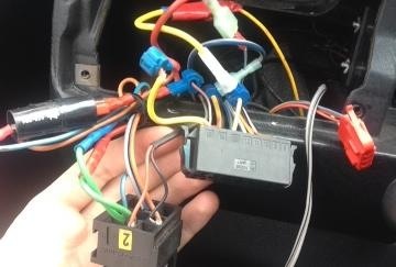

Jokkiman Skrevet April 9, 2014 Rapporter Share Skrevet April 9, 2014 Heisann! Kjøpte meg nylig en 1992 golf vr6. Fikk bilen til en slikk og ingenting og har bare gått 170k, nylig byttet reg kjeder etc. Problemet er at en tidligere eier har voldtatt ledningsnettet til lysa forran og bak.. Burde jeg få tak i en dele bil (trenger en skjerm, dør og litt småttri uansett) og pelle ut lednings bitene jeg trenger og spleise det inn i vr6 nettet ? Eller er det enklere og prøve og fikse det eksisterende nettet? Evt hvis jeg får tak i dele bil, vil nettet til lysa passe over uansett motor etc? Evt noen som vil ha jobben med og fikse det for noen kroner? Bor i akershus.. Slenger med et bilde av hvordan det ser ut bak lysbryteren: Siter Lenke til kommentar Del på andre sider More sharing options...
