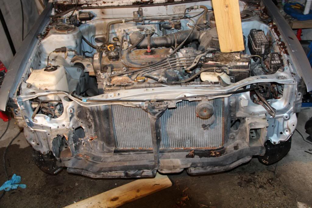

caaekk Skrevet Februar 5, 2013 Rapporter Share Skrevet Februar 5, 2013 hei! er vel noen toyota elskere her inne? lurer på hvordan jeg får avmontert frontdelen som går over hele fronten? den som radiatoren henger i.. legger ved bilde. har skrudd ut en hel del skruer her og der. men er vel flere igjen, eller noen triks for og få den av? Siter Lenke til kommentar Del på andre sider More sharing options...
|plumbo Skrevet Februar 14, 2013 Rapporter Share Skrevet Februar 14, 2013 Borring . den sitter punkt sveist i ramme vangene , under lampene og oppunder skjermkanten foran Siter Ford 17m vare bil 1970mod Moonshine expressHonda del sol 1993 modToyota corolla e10Toyota corolla ae92 2dørs cupeSubaru Forester 98mod Lenke til kommentar Del på andre sider More sharing options...
