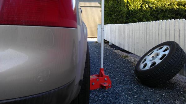

KetilAJ Skrevet Mars 25, 2012 Rapporter Share Skrevet Mars 25, 2012 Hei. Hva syns dere om dette? Det er littegrann utenfor hjulbuen. Går det ann å få frest ned felgsenter? Er ikke mye som skal til. Har 8.5" foran og det passer perfekt. Ketil Siter Lenke til kommentar Del på andre sider More sharing options...
HaaJeHaa Skrevet Mars 25, 2012 Rapporter Share Skrevet Mars 25, 2012 Det går ann å dreie/frese ned felgsenteret noen mm ja, men ikke la det bli mange og samtidig lurt å presse inn stålsokkel i hjulbolt/mutterkoningen for mer styrke. Hva med litt dekkstrekk? Da går det innenfor... Siter 77 Datsun 280z, 09 BMW E90 320d, 95 MB W124 E320, 40 BSA M20 X88 MB 230CE, X 89 MB 230CE, X 92 MB 190E (RIP), X 85 MB 190E 2,3 16V, X 94 Audi 80 (RIP), X 99 Opel Astra, X 42 BSA M20 Lenke til kommentar Del på andre sider More sharing options...
KetilAJ Skrevet Mars 25, 2012 Forfatter Rapporter Share Skrevet Mars 25, 2012 Ok. Ja de som driver med felger og retting, vet vel hva som kan tas og likevel er forsvarlig. Har litt dekkstrekk nå. Er 235 dekk. Siter Lenke til kommentar Del på andre sider More sharing options...
HaaJeHaa Skrevet Mars 25, 2012 Rapporter Share Skrevet Mars 25, 2012 Ville hørt med en av de med ekspertise på området ja. Er og forskjeller på støpt og smidd felg. Støpte tåler nesten ingenting av modifisering, så kommer ann på kvaliteten på det du har;) Siter 77 Datsun 280z, 09 BMW E90 320d, 95 MB W124 E320, 40 BSA M20 X88 MB 230CE, X 89 MB 230CE, X 92 MB 190E (RIP), X 85 MB 190E 2,3 16V, X 94 Audi 80 (RIP), X 99 Opel Astra, X 42 BSA M20 Lenke til kommentar Del på andre sider More sharing options...
