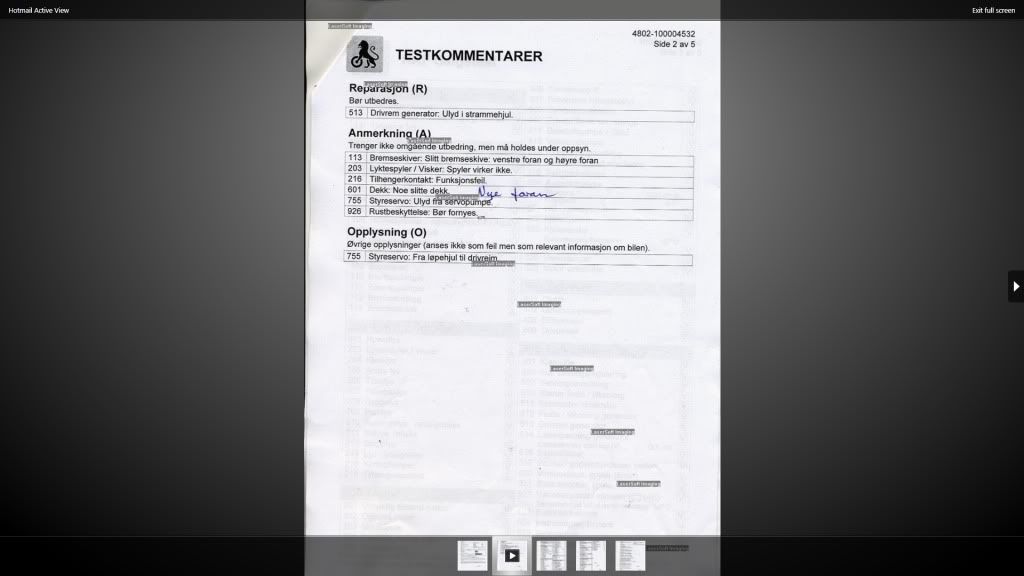

Svolp Skrevet August 11, 2010 Rapporter Share Skrevet August 11, 2010 (endret) Heisann. Skal til og se på en ford mondeo 2.0l Diesel med 115hk hvis jeg og eier blir enig om prisen. Prisen den står ute til nå er 170.000kr som jeg syntes er ALT for drøyt tatt marked og mangler i betraktning. Bilen er en 2005 modell, gått drøye 60.000km og har denne og en annen eier bak seg. Bilen har vært på naftest og hadde noen feil/anmerkninger som måtte ordnes opp i. Er dette graverende mangler eller feil på en 5år gammel bil? Har sjekket litt pris på reprasjon på det viktigste og der det står drivreimgenerator - ulyd i strammehjul pluss servopumpa er ca 9000kr på verksted. Se bildet av det som er funnet, setter pris på litt meninger om dette var "mye feil" på en bil som er 5år gammel og ha runna 60.000km. mvh Kenneth Endret August 11, 2010 av Svolp Siter Lenke til kommentar Del på andre sider More sharing options...
Mondeo Skrevet August 11, 2010 Rapporter Share Skrevet August 11, 2010 Slitte bremseskiver er normalt på en fem år gammel bil. Og en spylermotor er ikke kostbar Skjønner ikke helt det med servopumpe/ulyd/løpehjul. Foran på motoren sitter det reim for AC og dynamo I bakant på motoren sitter en liten reim som drar vannpumpe, servo og vakumpumpe. Disse har felles reimhjul. Jeg vil tro ulyden kommer fra strammeren på AC/dynamoreim, det er ikke helt uvanlig. Lyd fra den andre har jeg aldri hørt om. NAF er aldrig enkelt Siter Bilforumet.noModerator Lenke til kommentar Del på andre sider More sharing options...
Svolp Skrevet August 11, 2010 Forfatter Rapporter Share Skrevet August 11, 2010 Hei igjen. Etter og ha sjekket service historikken på bilen fant jeg ut av at vannpumpen har blitt byttet på reklamasjon da bilen var 3år gammel, siden det nå tydeligvis er noe feil igjen "Inni der en plass" sier dette deg noe? mvh Kenneth Siter Lenke til kommentar Del på andre sider More sharing options...
