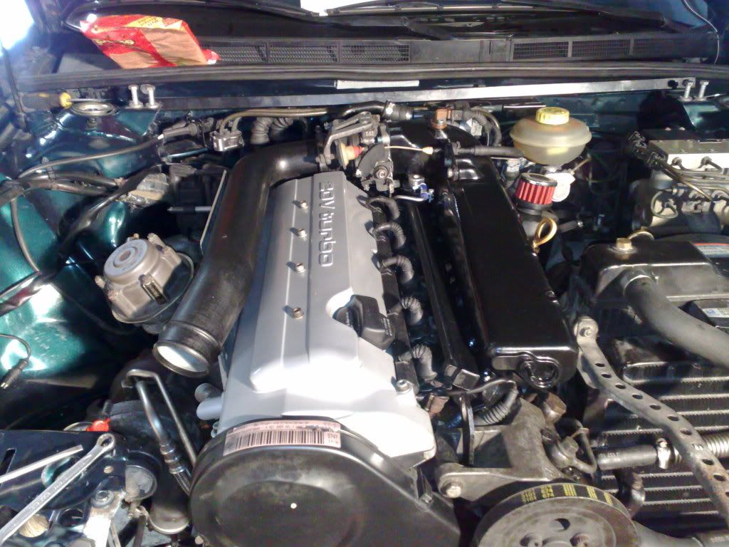

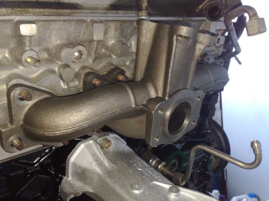

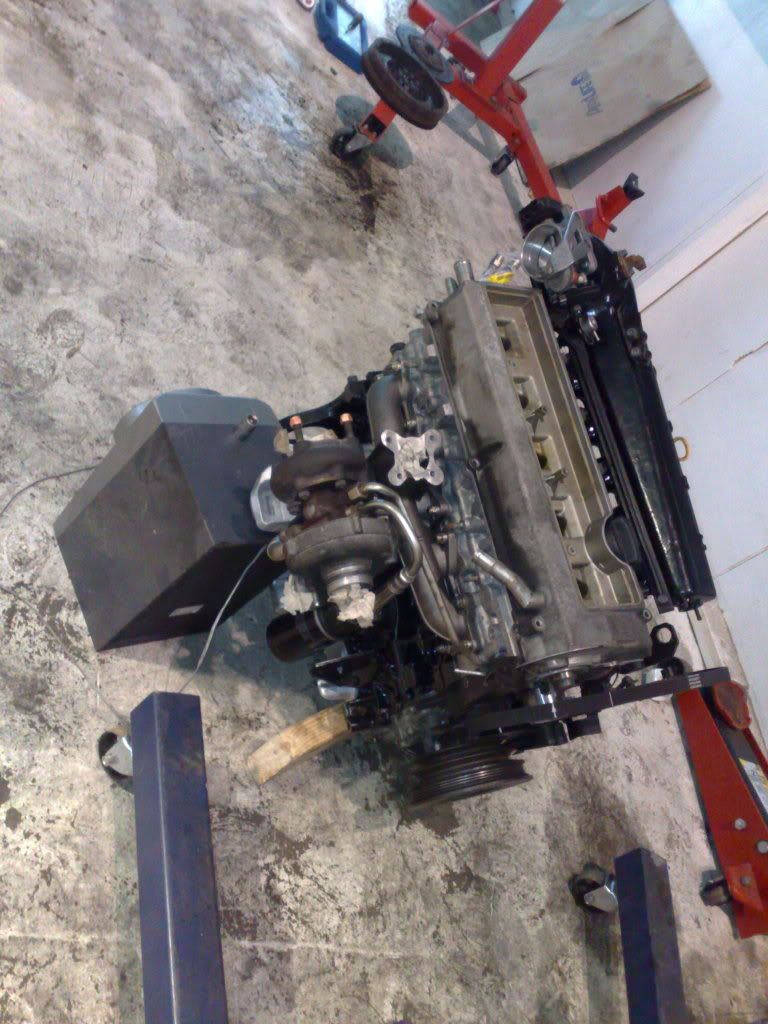

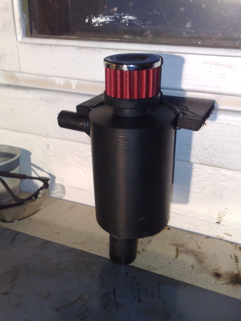

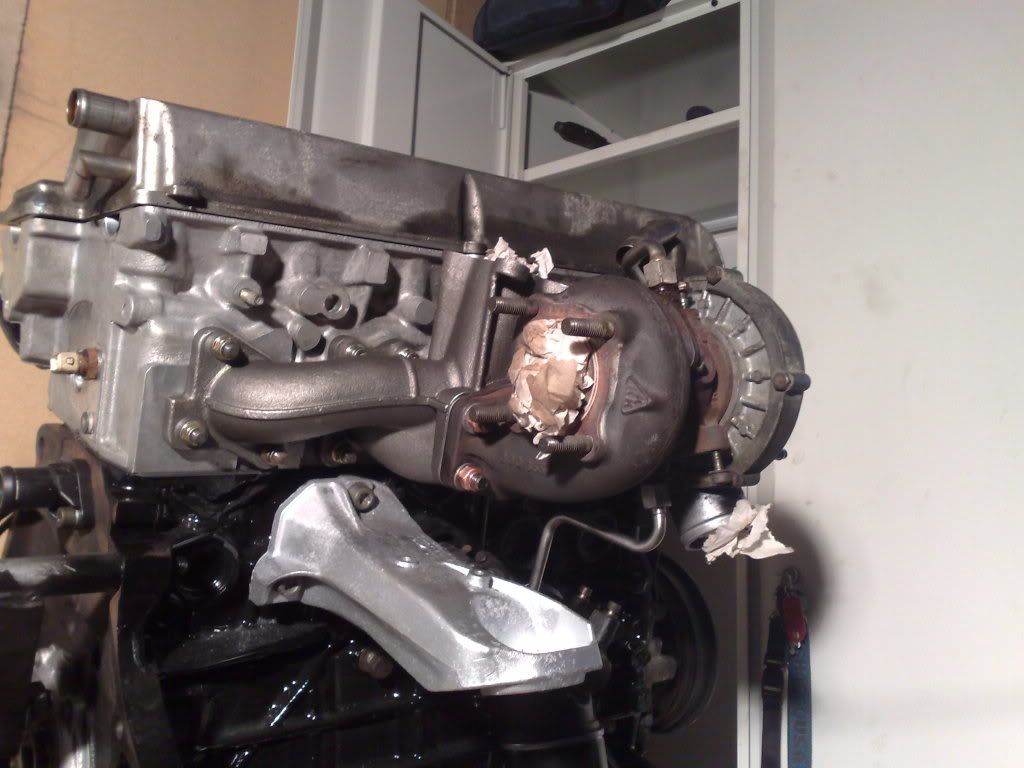

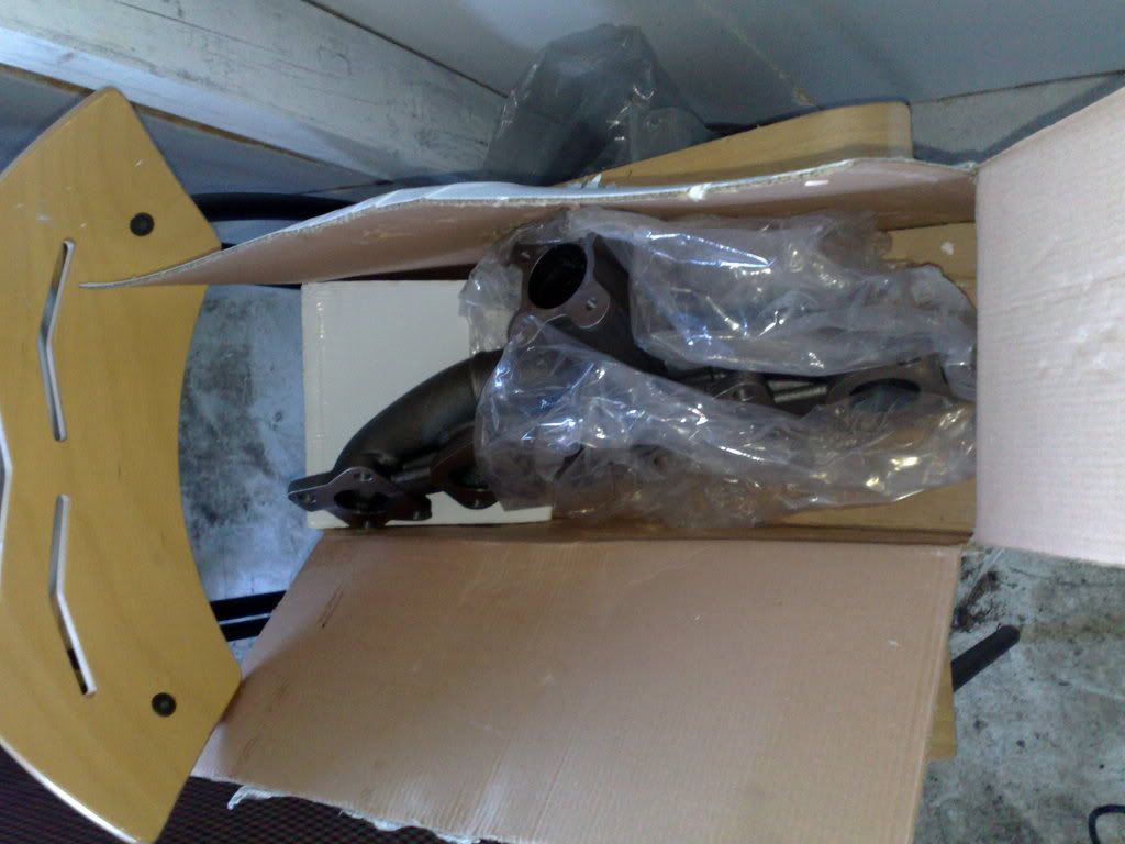

Lars Erik Johannesse Skrevet April 21, 2009 Forfatter Rapporter Share Skrevet April 21, 2009 vi kjører med en oppdatering idag også vi..... kom enda en pakke inn idag fra det store utland Så da har vi fått en "rs2" manifoil påplass også.... tipper den holder for effekten jeg skal ha i denne bilen. Ellers, tenkte og kunne sette litt personlig preg på noe kanskje også så da prøvde jeg meg på en catch tank med innvendig brytevegg for og slippe sprut rett opp i filter. Ble helt greit. Om det ser helt ille ut får jeg heller få noen til og lage i alu ikke best shine så vi får se hvor lenge den sitter ;) Siter 95` VW vento 95` Audi S2 avant 97` MB C200 Tidligere biler:92`Toyota Corolla, 98` Audi A6 1.8TQ limo, 94` Audi 80 1.9TDI avant, 89` VW Polo 1.3FOX CC - 98` Audi A6 1.8TQ limo - 89` Audi 90 quattro 2.3 10v - 87` VW Passat GT5 Syncro stv Lenke til kommentar Del på andre sider More sharing options...

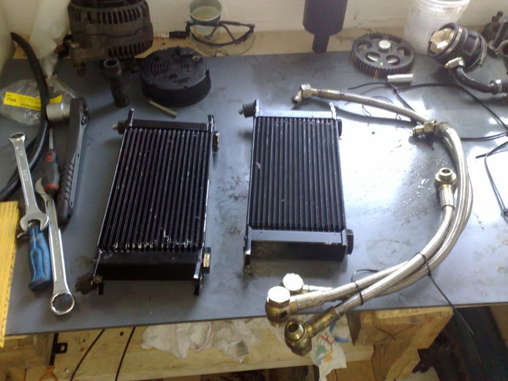

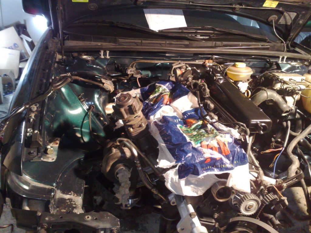

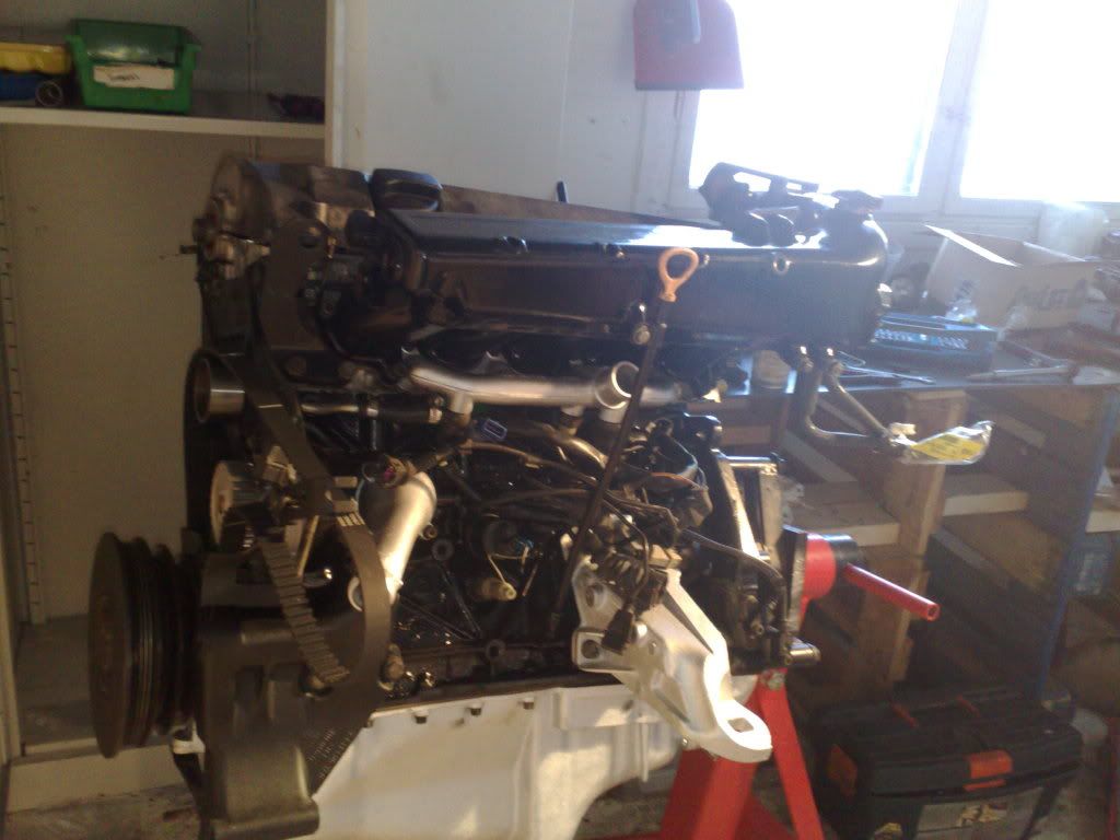

Lars Erik Johannesse Skrevet April 22, 2009 Forfatter Rapporter Share Skrevet April 22, 2009 En liten update for idag.... Kom jaggu en liten pakke idag også gitt : smil : 2 stk SETRAB 19 raders oljekjølere ferdig tilpasset oljeslanger : rock : Ellers, montert "rs2" manifoil idag, turbo, og litt småsnacks. Regner med at motoren ryker inn ibilen imorgen om alt går som det skal : smil : Siter 95` VW vento 95` Audi S2 avant 97` MB C200 Tidligere biler:92`Toyota Corolla, 98` Audi A6 1.8TQ limo, 94` Audi 80 1.9TDI avant, 89` VW Polo 1.3FOX CC - 98` Audi A6 1.8TQ limo - 89` Audi 90 quattro 2.3 10v - 87` VW Passat GT5 Syncro stv Lenke til kommentar Del på andre sider More sharing options...

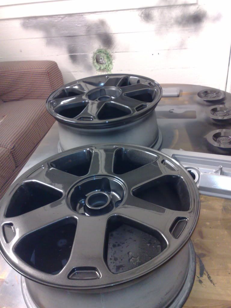

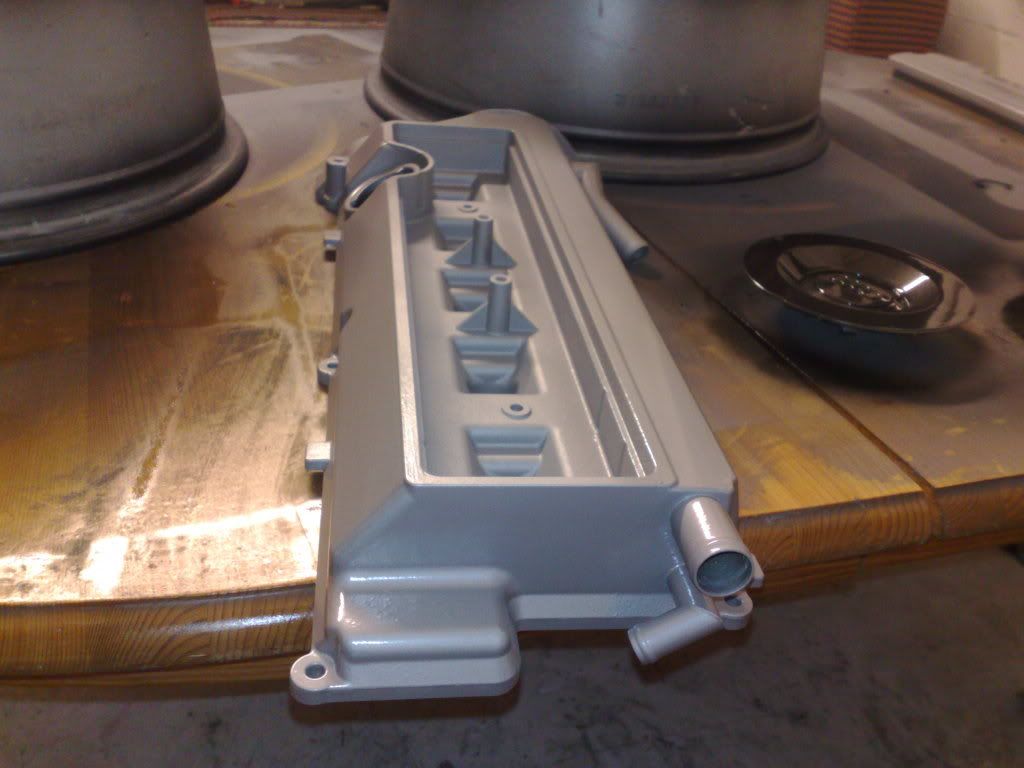

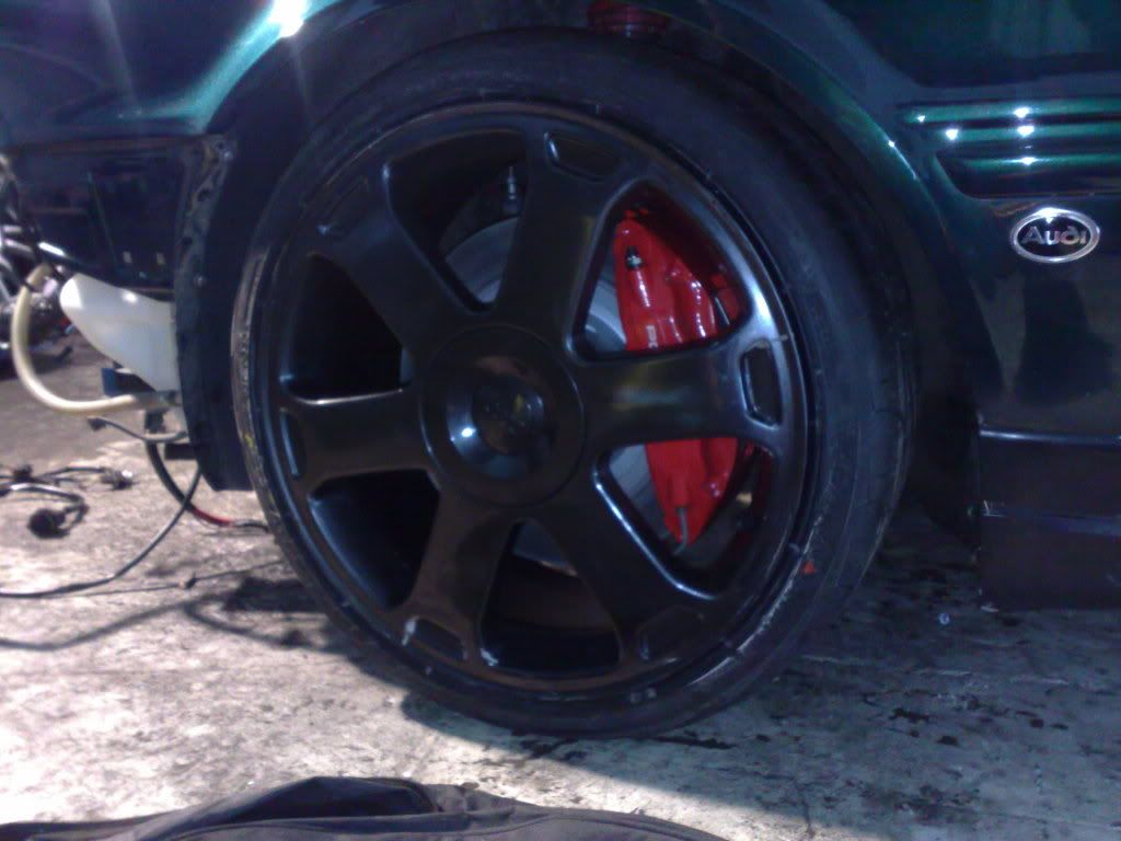

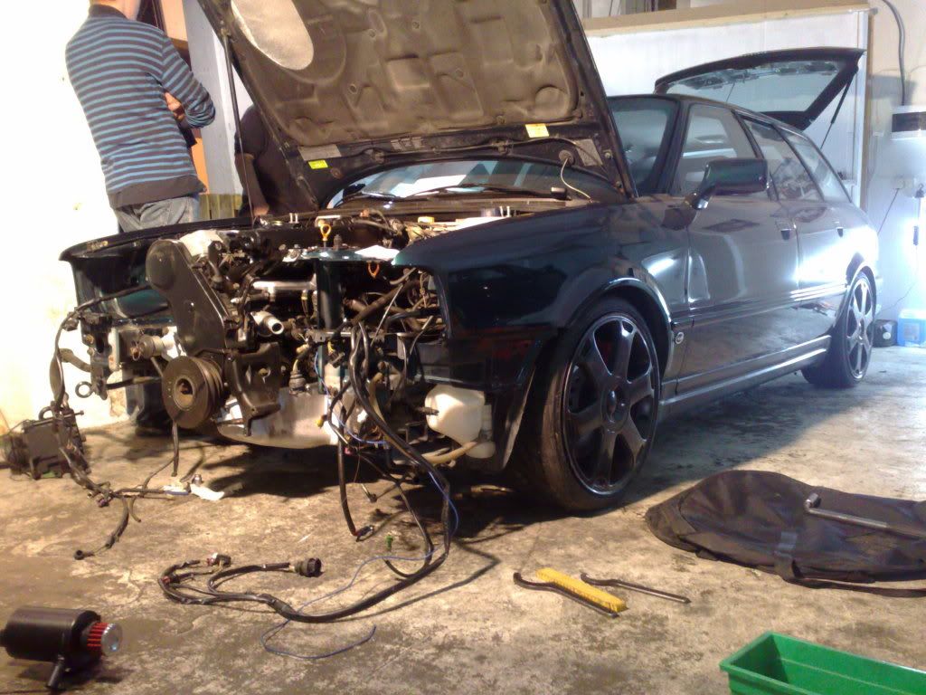

Lars Erik Johannesse Skrevet April 25, 2009 Forfatter Rapporter Share Skrevet April 25, 2009 dagens update ! eller, nattens update ! nei, nå er jeg trøtt.... Litt har jeg jo alltids pusla med idag.... Fått lakkert opp de 2 siste felgene ettersom lakken jeg bruker måtte bestilles og den kom idag. Så da er de igrunn ferdig og håper og rekke og få levert dem for montering av dekk til mandag. Topdekslet mitt har fått på seg litt farge. alu look a like farge. Prøvde først alu rens men funka dårlig. Så det ble grunndig vask og lakkering med 2 strøk klarlakk..... Ellers pulsa litt og prøvd og finne fram til hvor alt skal og få lagt det rett sted. Må lage meg noen endeplugger til slangene som egentlig gikk til den eksterne vannpumpa siden jeg valgte og fjerne den.... skulle montere staget som går fra gjennomføringen av girstanga til girkassa men der er det noe gæli... Den ligger klistret oppat chassi. Så vet ikke heeelt hvordan den skal være selv om jeg trodde den bare passet en vei..... bilder er på plass..... mer kommer nok imorgen kveld Siter 95` VW vento 95` Audi S2 avant 97` MB C200 Tidligere biler:92`Toyota Corolla, 98` Audi A6 1.8TQ limo, 94` Audi 80 1.9TDI avant, 89` VW Polo 1.3FOX CC - 98` Audi A6 1.8TQ limo - 89` Audi 90 quattro 2.3 10v - 87` VW Passat GT5 Syncro stv Lenke til kommentar Del på andre sider More sharing options...

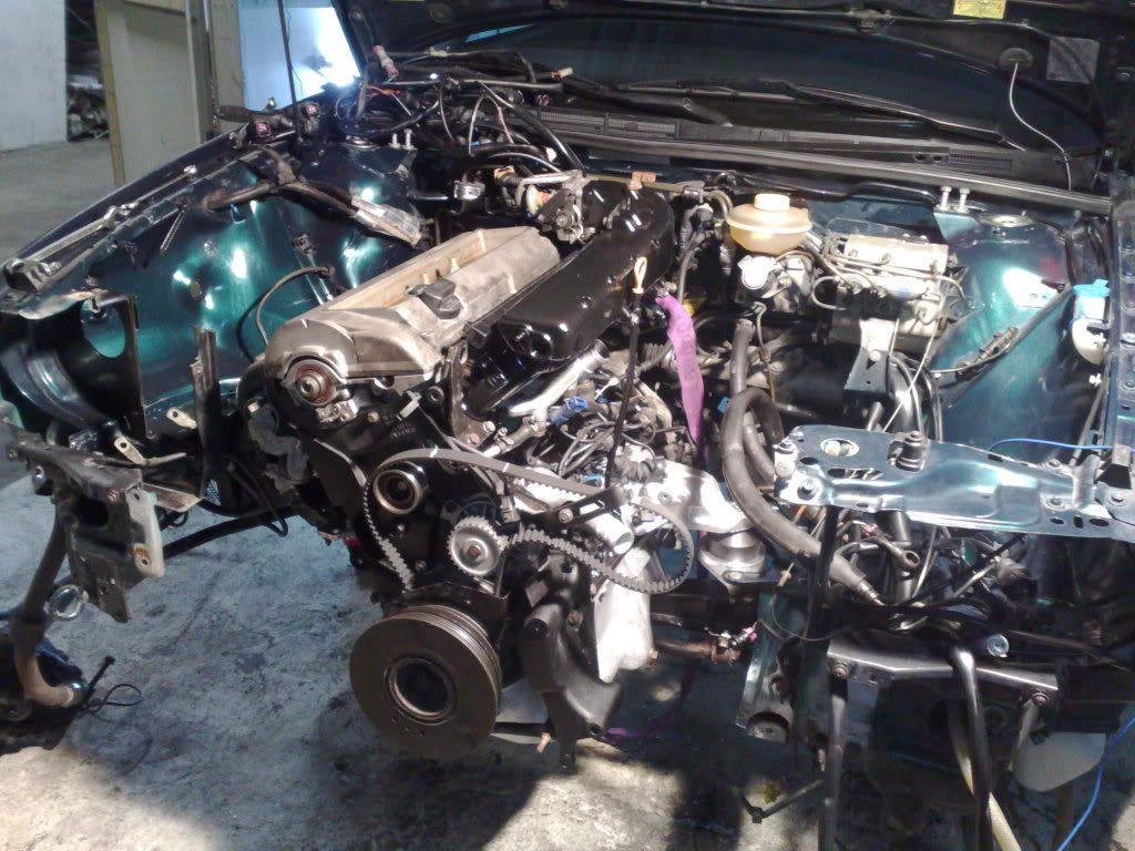

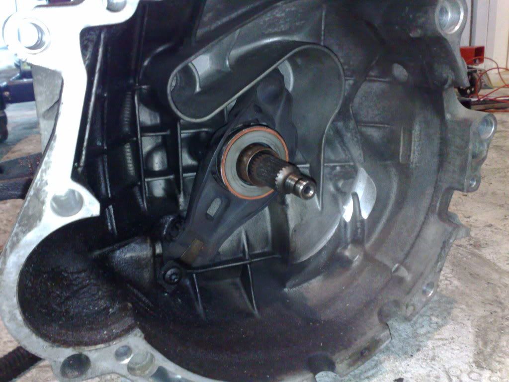

Lars Erik Johannesse Skrevet April 25, 2009 Forfatter Rapporter Share Skrevet April 25, 2009 Da kom prosjektets første nedoverbakke.... Motor må ut igjen, skulle time opp register på den idag og da sto veiva bom fast. Den sveiv nydelig rundt når vi monterte sammen bundel, og sveivet den mange ganger rundt. Så har en følelse at jeg har driti meg ut på ett eller annet med clutsjen. Hva skjer om jeg monterer lamellplata feil vei ? 99% sikker på at jeg monterte den akuratt sånn den sto. Men kan hende jeg har bæsja på leggen... Så motor er løsnet fra girkasse, alt som var koblet til er fra igjen og motor klar for og løftes ut imorgen tidlig. Så da røyk den nesten planlagte starten førstkommende Mandag. Siter 95` VW vento 95` Audi S2 avant 97` MB C200 Tidligere biler:92`Toyota Corolla, 98` Audi A6 1.8TQ limo, 94` Audi 80 1.9TDI avant, 89` VW Polo 1.3FOX CC - 98` Audi A6 1.8TQ limo - 89` Audi 90 quattro 2.3 10v - 87` VW Passat GT5 Syncro stv Lenke til kommentar Del på andre sider More sharing options...

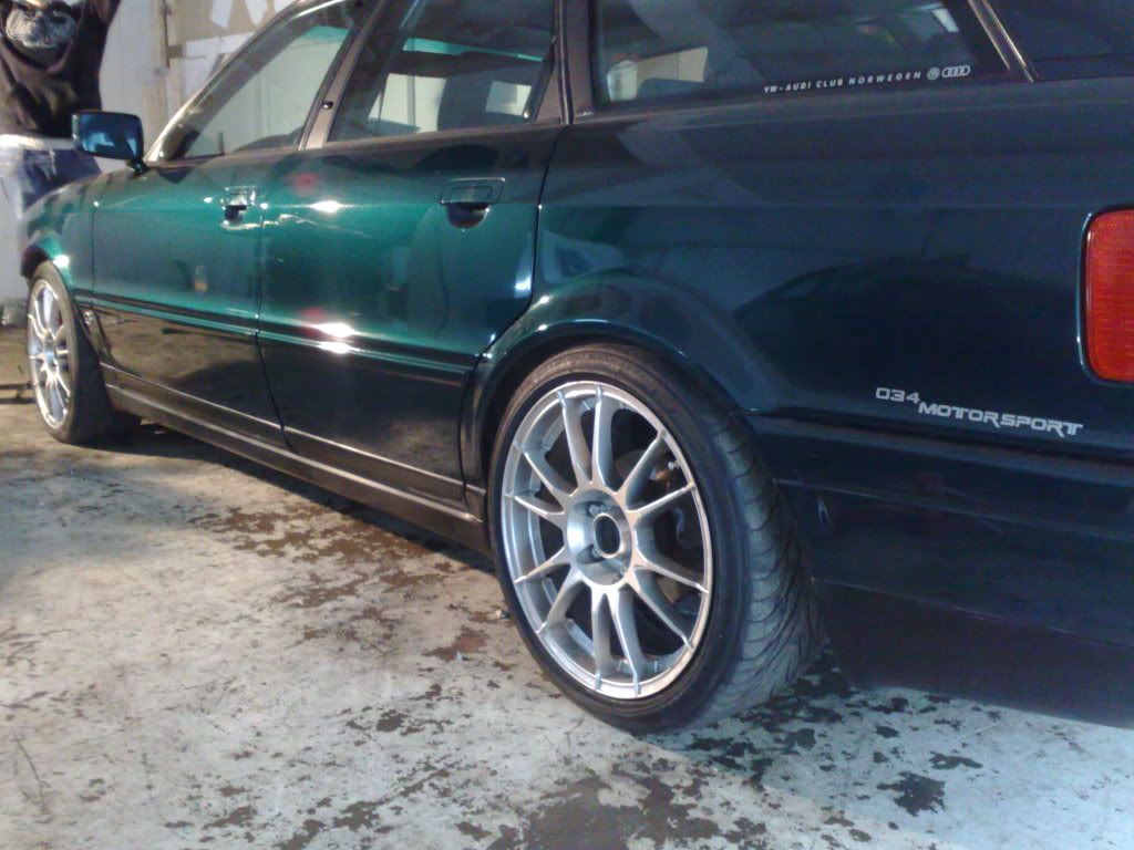

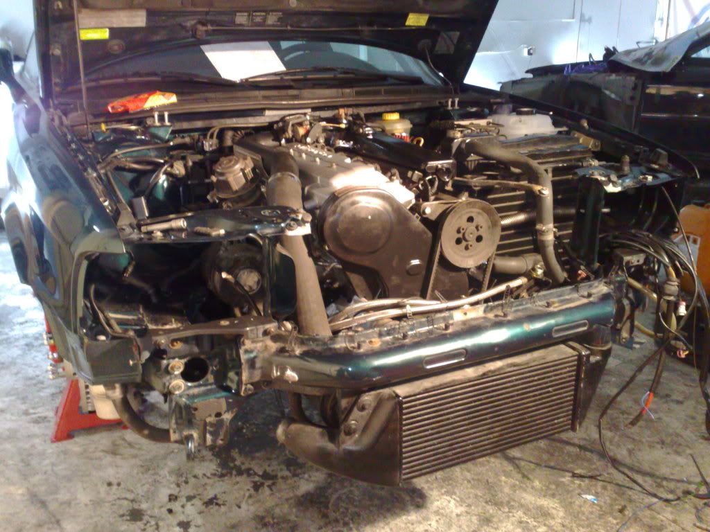

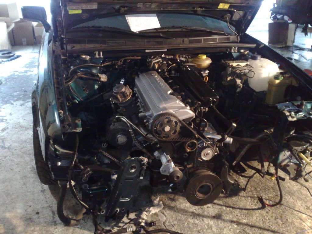

Lars Erik Johannesse Skrevet April 26, 2009 Forfatter Rapporter Share Skrevet April 26, 2009 Dagens update. punkt en på lista idag var og få motor ut og finne ut av hvorfor den ikke sveiv på veiva. Fjernet bunnpanna og så til at alt var strøkent, løsnet så alle veivbukkane og like stram. Tok så av veivbolten og svingningsdemperen og da skal man si det ble andre bollær Feilen var at jeg bæsja på leggen og glemte og legge inn skiva som skal ligge mellom reimhjulet og veiva. Så med den ble det strøkent ! Så da er bukkane på veiva gått over nok en gang Så var det inn med motor igjen, og få entret den på kassa igjen og bolte fast. Så idag utenom dette har jeg montert mellomaksel med alt av blikk under, drivaksler forran,navboltene rundtbaut, eksos hele veien, timet opp register så det er strøkent, justert opp litt bak på senkesettet, koblet masse ledninger og vacumslanger. Pluss noe annet småtteri også sikkert Høyden bak ser veldig bra ut nå. Forran må den ned litt igjen. Håper og få satt på dekk på avusfelgene imorgen så da blir det steiketøft ! Siter 95` VW vento 95` Audi S2 avant 97` MB C200 Tidligere biler:92`Toyota Corolla, 98` Audi A6 1.8TQ limo, 94` Audi 80 1.9TDI avant, 89` VW Polo 1.3FOX CC - 98` Audi A6 1.8TQ limo - 89` Audi 90 quattro 2.3 10v - 87` VW Passat GT5 Syncro stv Lenke til kommentar Del på andre sider More sharing options...
Lars Erik Johannesse Skrevet April 27, 2009 Forfatter Rapporter Share Skrevet April 27, 2009 hører mer enn gjerne litt komentarer på dette ! for meg så ser dette skamrått ut :D Siter 95` VW vento 95` Audi S2 avant 97` MB C200 Tidligere biler:92`Toyota Corolla, 98` Audi A6 1.8TQ limo, 94` Audi 80 1.9TDI avant, 89` VW Polo 1.3FOX CC - 98` Audi A6 1.8TQ limo - 89` Audi 90 quattro 2.3 10v - 87` VW Passat GT5 Syncro stv Lenke til kommentar Del på andre sider More sharing options...
Skulebollen Skrevet April 27, 2009 Rapporter Share Skrevet April 27, 2009 Likte den beire med gamlefelgane eg då.. Ellers rå bil! Siter 94- Omega 3,0 98- Nissan 200sx Lenke til kommentar Del på andre sider More sharing options...
Omegamann Skrevet April 27, 2009 Rapporter Share Skrevet April 27, 2009 Fy for et pågangsmot du har! :D Beundrer deg! Siter Lenke til kommentar Del på andre sider More sharing options...
xMariusx Skrevet April 28, 2009 Rapporter Share Skrevet April 28, 2009 Sjå der ja :) Nærma seg no! Veldi gromt med dei nye felgane, like stilen din ;) Siter BMW E36 325 M-Tech Honda Civic Lsi -94 Lenke til kommentar Del på andre sider More sharing options...
