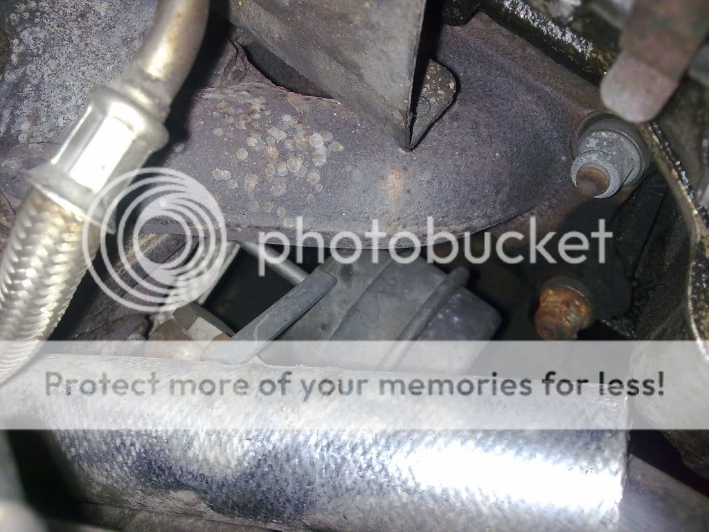

zachariassen Skrevet Januar 23, 2009 Forfatter Rapporter Share Skrevet Januar 23, 2009 noen som vet hvordan jeg får strammet staget til wg med enten den skruen eller med strips? (bilde over) Siter Kjører børsje med fire ringer Lenke til kommentar Del på andre sider More sharing options...

alarm92 Skrevet Januar 25, 2009 Rapporter Share Skrevet Januar 25, 2009 Å på det bilde ser jeg at det er helt svart rundt nedre hjørne av eksosmanifoilen. Kan det være lekasje der? Viss man mister turbotrykk tenker alle: "Ånei, slangen må ha ramlet av" En slange dett ikke av uten en dårlig mekaniker som har montert det :P Siter SELGES: Alt av A4 B5 deler -Audi A4 Avant 1.8tqs 98" -Audi A4 Sedan 1.8t 96' Opprettingsprosjekt [solgt] Lenke til kommentar Del på andre sider More sharing options...
zachariassen Skrevet Januar 25, 2009 Forfatter Rapporter Share Skrevet Januar 25, 2009 Å på det bilde ser jeg at det er helt svart rundt nedre hjørne av eksosmanifoilen. Kan det være lekasje der? Viss man mister turbotrykk tenker alle: "Ånei, slangen må ha ramlet av" En slange dett ikke av uten en dårlig mekaniker som har montert det :P ja det kan godt hende det er lekkasje der:P er ikke godt å si.. høres ut som jeg har lekkasje i nærheten av turboen, men han lader jo fortsatt. riktignok 0.3 men alikevel. det er lading. og da er det vel ikke turboen som er gåen? må jo være en form for lekkasje. tenkte jeg skulle prøve å finne en måte å sjekke det rimstad har bedt meg om først og fremst=) Siter Kjører børsje med fire ringer Lenke til kommentar Del på andre sider More sharing options...

zachariassen Skrevet Januar 26, 2009 Forfatter Rapporter Share Skrevet Januar 26, 2009 nå er det ikke så farlig uansett. var i kontakt med tidligere eier og fant ut at flensen fra turboen røyk en gang og ble da sveiset. vil vel tippe det er den som er problemet nå=) Siter Kjører børsje med fire ringer Lenke til kommentar Del på andre sider More sharing options...
zachariassen Skrevet Januar 28, 2009 Forfatter Rapporter Share Skrevet Januar 28, 2009 nå har ikke jeg tatt det fra hverandre og sjekket men det lakk fra området ved den flensen.. men jeg fant ut at det er litt slakk i turboen også. så jeg lurer på om det er like greit å bytte ut hele dritten. noen som har noen forslag til hva jeg burde? og noen som vet om den K04 turboen fra turbomotor.dk passer rett på min manifold? kan jeg like gjerne sette på den som en K03? er ikke K04 oppgraderingsturboen? og hvorfor koster den mindre enn K03 på turbomotor.dk? http://www.turbomotor.dk/ Siter Kjører børsje med fire ringer Lenke til kommentar Del på andre sider More sharing options...
