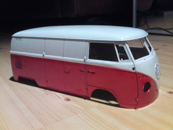

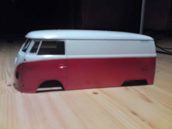

Det er et veldig enkelt sett hvor man slippe rå male alle delene selv. det er ferdig malt. Jeg skal lakke karosseriet i hvitt og rødt. synd den fargen det var lakker i var litt matt og kjedelig. Men det er opp til enhver smak. Men litt deilig å slippe å lakke alle deler selv. og det går jo an å lakke hvis man vil ha andre farger enn orginal.
dette settet er nok ikke ferdig malt,det er bare støpt i den blå fargen,det er nok meningen at settet skal lakkeres.

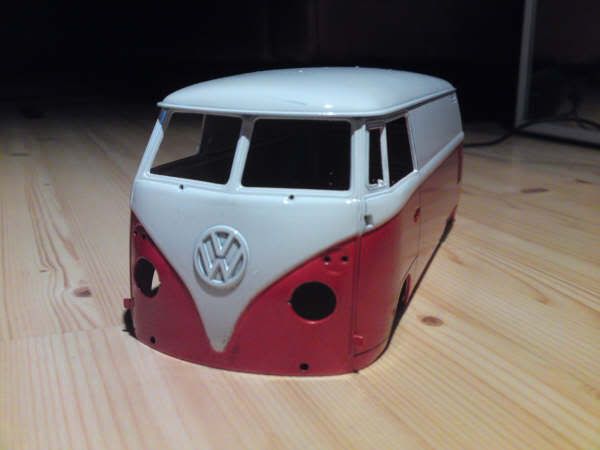

Men hvorfor er den støpt i en farge som er sinnsykt vanskelig å lakke over? prøver å få lakket deler av den hvit men det blå synes uansett gjennom. Har nå 3 strøk med lakk og det blir ikke bra. Må jo lakke sykt mange strøk for at det skal bli bra.:confused:
det er fordi det er meningen at man skal bruke primer,da sitter lakken bedre,og du slipper at det skinner igjennom lakken.

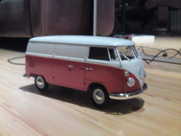

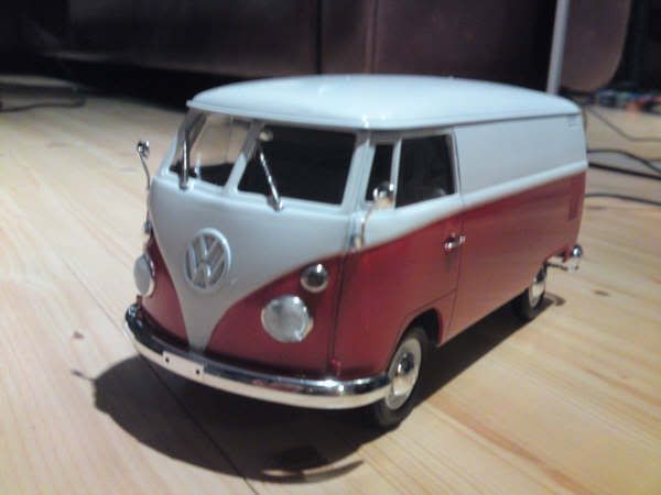

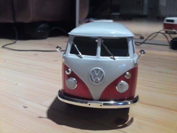

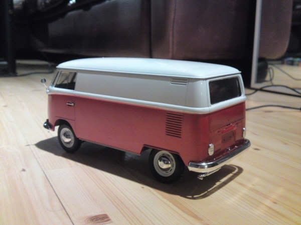

Men det har ikke vært lett å få denne ferdig. en del triksing og styr. Flere steder var det ting som skulle være der i følge tegningen men delen var ikke å oppdrive på brettene. Det var også en del deler som måtte tvinges på plass eller beskjæres fordi det ikke passet til de andre delene. Men alt i alt ble det en fin bil :P
