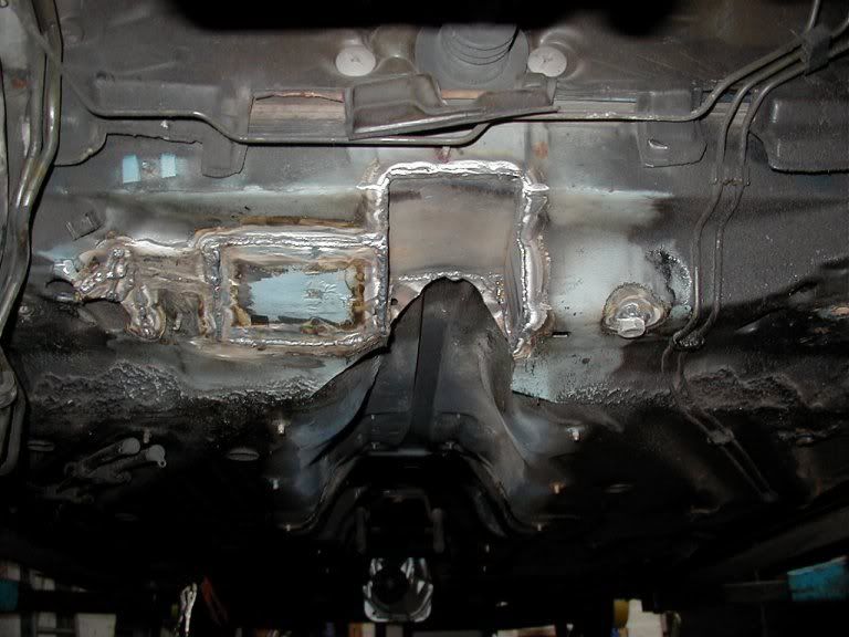

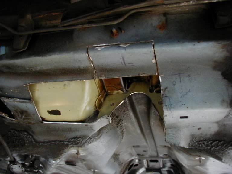

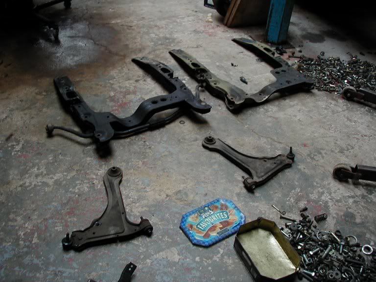

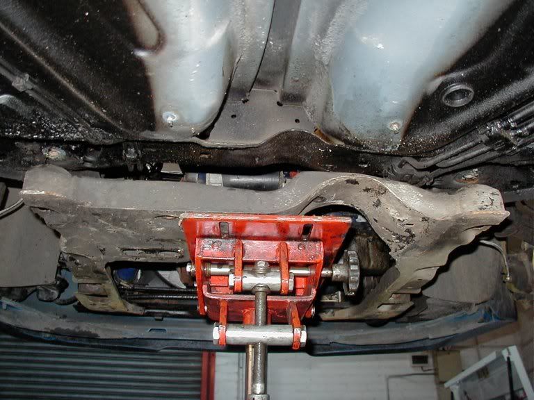

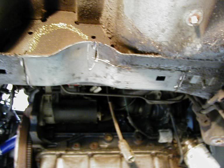

planting2000 Skrevet Desember 21, 2007 Rapporter Share Skrevet Desember 21, 2007 er absolut ikke sikkert du får det godkjent.. du må kappe litt i karosseriet i en bærendes del.. riktig som classic skriver at kulen er til katten, men du får ikke plass til bakre drivledd på fordelingskassen. torpedoveggen går mere rett ned enn på 4x4 blandt annet. her er et bilde av traversene.. (2wd er den til venstre.)som du ser så er det litt forskjell. her er det tegnet opp hvor buen må gå: og når du prøver å få på plass 4x4 traversen får du dette problemet.: buen over eksosen tar i karosseriet. så da er det frem med vinkel kutteren, til venstre er det også kappet plass til travers-buen over eksosen. her er et bilde av igjennsveiset hull men vil anbefale deg å heller kapp ut av delebilen, da det ser litt finere ut for BT. et annet problem ang godkjenninga er om bakstillings opphenget er godt nok for de kreftene som kommer på ved å ha drift der.. noe du nok må dokumentere om ikke BT mannen har en veldig god dag. skal ikke ta motet i fra deg men ha god kontakt med BT hele veien ved en sånn ombygging er mitt råd.. Siter 81 ascona B 400-replica 93 omega "3000-24v" stv eks biler: 94 org. vectra 4x4 turbo. 95 Omega B c20let prosjekt Lenke til kommentar Del på andre sider More sharing options...
