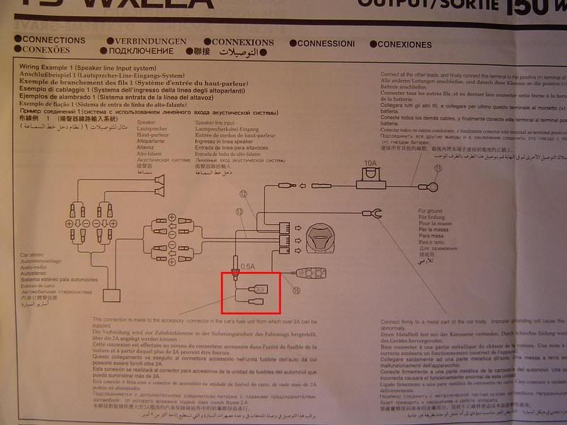

gyt-rider Skrevet September 15, 2007 Rapporter Share Skrevet September 15, 2007 Hei lurte på om noen hadde et tips til meg siden jeg er helt grønn på bilstereo. Har en VW transporter med en Blaupunkt Nashville DAB spiller som jeg har kjøpt en Pioneer TS-WX22A sub til. Har trukket et tonn av ledinger, men lurer på en blå en som går fra suben, ifølge moteringsanvisningen skal man i oppsettet jeg har valgt(+ fra batt, jord fra karosseriet og signaler fra 2 av høytalerutgangene) koble denne blå ledningen til en kontakt i sikringsboksen som tåler 2A. Er litt skeptisk til dette, noen som kan bekrefte at dette er riktig så jeg ikke driter meg ut.:hailvw Siter Lenke til kommentar Del på andre sider More sharing options...

gyt-rider Skrevet September 15, 2007 Forfatter Rapporter Share Skrevet September 15, 2007 Hei. Takk for raskt svar, forsøker med et bilde. Har merket ledningen jeg er usikker på med rød firkant. Det står følgende under den: "This connection is made to the accessory connector in the car's fuse unit from wich over 2A can be supplied" Siter Lenke til kommentar Del på andre sider More sharing options...
