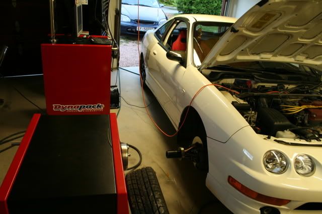

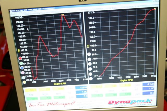

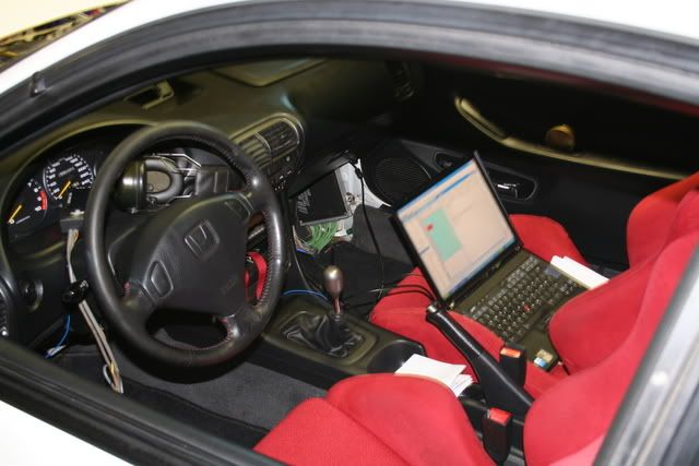

makann Skrevet August 1, 2007 Rapporter Share Skrevet August 1, 2007 Oppsett. Stock B18c6 Grenrør Fujitsubo eksos. K&N filtersats. Hondata S300. med stock ECU hadde denne en peak effekt på 148WHP(180hk) Etter tuning 171WHP(Ca 210-220hk) Hvilket jeg anser ganske greit med tanke på de små modsene ved friere luftveier. Mellom registeret ble endel høyere. Bilder: Mvh Andreas T. AT-PERFORMANCE Siter Lenke til kommentar Del på andre sider More sharing options...
GTR-R32 Skrevet August 2, 2007 Rapporter Share Skrevet August 2, 2007 Morsomt å se resultatet bare av mapping egentlig, hvor mye som ligger der! Siter xHonda Prelude 98 xHonda Civic Type R 04 Nissan Skyline GTR R32 90 xLotus Elise MK2 02 Porsche 944 Turbo 87 Lenke til kommentar Del på andre sider More sharing options...
