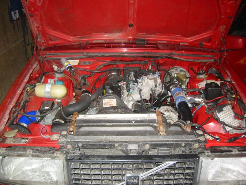

chrizz_g Skrevet April 6, 2007 Rapporter Share Skrevet April 6, 2007 Hei. Hva er forskjellen på denne luftmengdemåleren Og denne? Min er så utrolig mye større og klumpete, samt at tilkoblingen ikke er lik. LH 2.2 vs LH 2.4? Desverre er det utrolig dårlige bilder. Siter - 1998 Skoda Felicia Pickup 1.9D - 1986 Volvo 740 Banebil, V8, Bilstein, multilink, poly ++ - 1986 Volvo 740 Turbo Intercooler - Langtidsprosjekt Lenke til kommentar Del på andre sider More sharing options...
-=VoLvO=-740=Tic=- Skrevet April 6, 2007 Rapporter Share Skrevet April 6, 2007 for med ser det ut som motronic på første bilde å LH 2.4 på det andre Siter Volvo 740 87mod Autronic++ 2.5 16v Overbôôst Volvo V70 AWD R 99mod vrak Lenke til kommentar Del på andre sider More sharing options...
chrizz_g Skrevet April 6, 2007 Forfatter Rapporter Share Skrevet April 6, 2007 Første bildet er av min egen bil, jeg har Motronic ja. Også er det Jetronic 2.4 på 940'en? Har nemlig sett dette sprutet på endel 740 Turboer, derfor jeg lurer. Siter - 1998 Skoda Felicia Pickup 1.9D - 1986 Volvo 740 Banebil, V8, Bilstein, multilink, poly ++ - 1986 Volvo 740 Turbo Intercooler - Langtidsprosjekt Lenke til kommentar Del på andre sider More sharing options...
Knut Inge Skrevet April 6, 2007 Rapporter Share Skrevet April 6, 2007 Forskjellen er at din luftmengdemålar registrerer kor mange liter(mengden) som går gjennom den. Luftmassemålaren registrerer kg(massen). Det er ein fordel for då får bilen rett blandig om du kjører på fjellet, eller om du kjører med havet. Var kanskje ikkje så bra forklart men. Siter Volvo 740 1986mod.-B230A(B230FT) Motorhispania Furia 2002mod Suzuki zr chopper 89mod(solgt) Honda pxr(borte) Lenke til kommentar Del på andre sider More sharing options...
