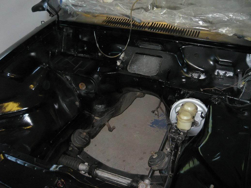

Får vel legge ut litt info på hva jeg holder på med om dagene.

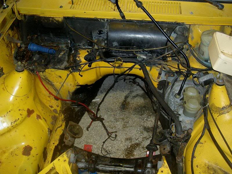

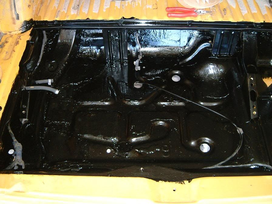

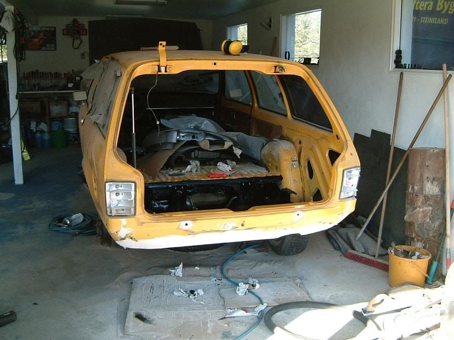

Begynte med å skaffe en Caravan som var litt oppspist av rust, så har sveist opp igjen alt i bagasjerom og innerskjermer og slikt.

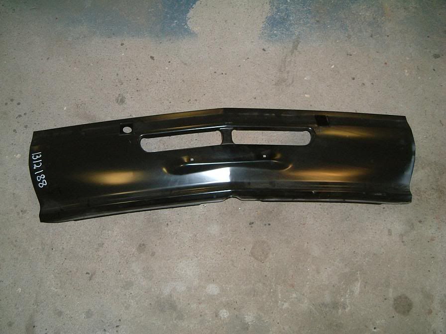

Montert nye skjermer og frontplate og "ny" bagasjeromsluke da den gamle var oppspist av kjeks.
Motorplaner, en C20NE med T25 turbo, omega kasse og senere i tid med volvo aksling med 4 link

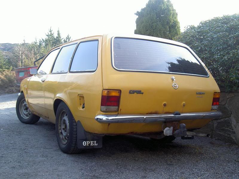

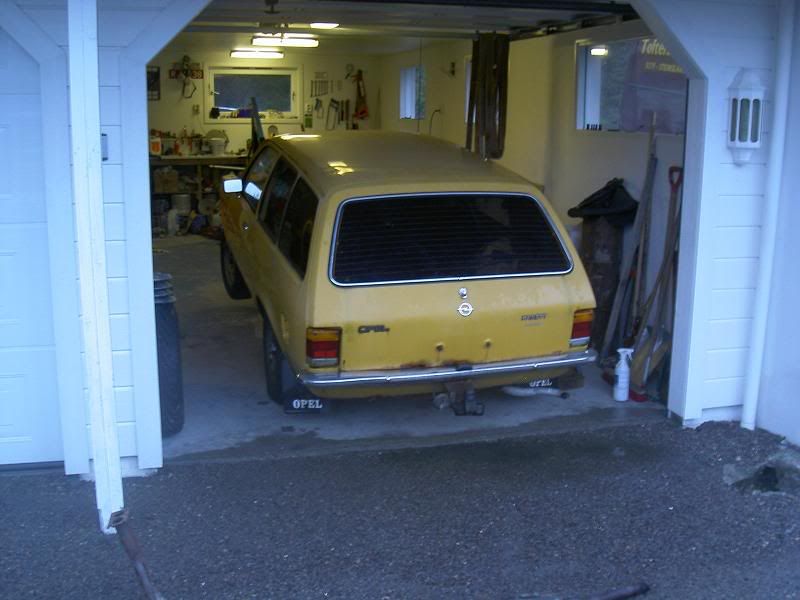

Et bilde av bilen når jeg fikk den

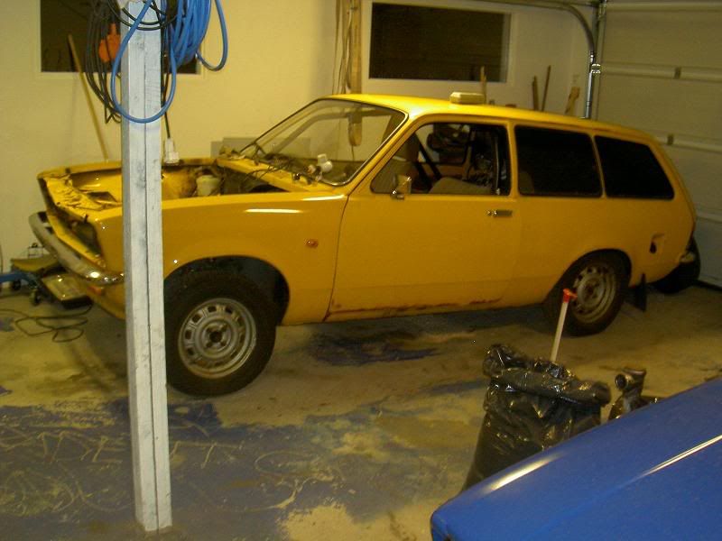

Bilen komt i garasjen

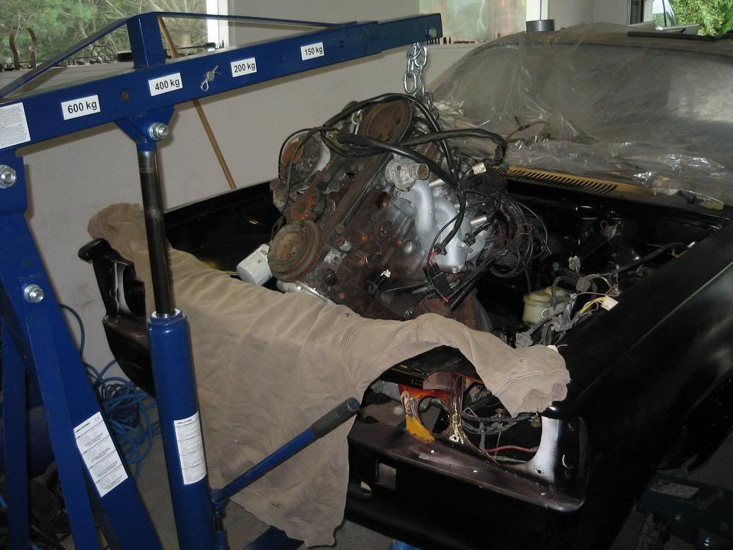

Motoren tatt ut, original 1200 bil dette..

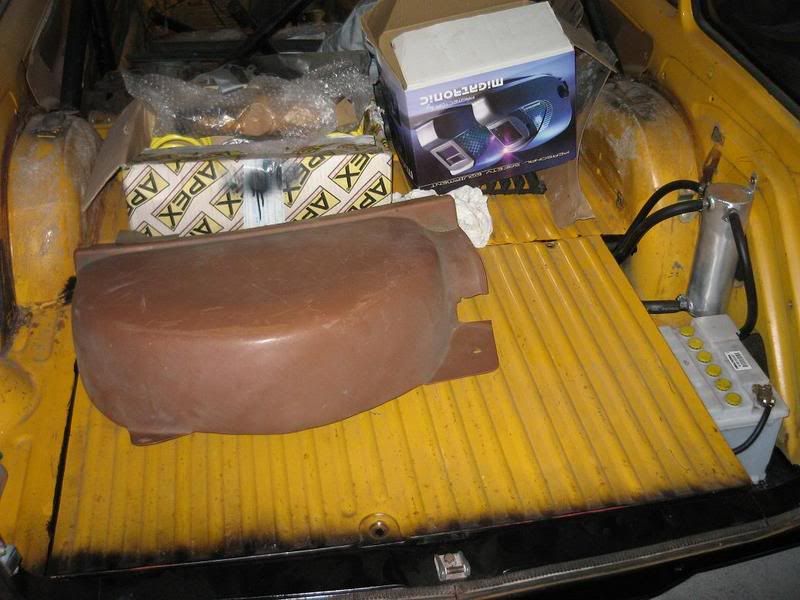

Bagasjerom ferdig rustsveiset
Ny frontplate

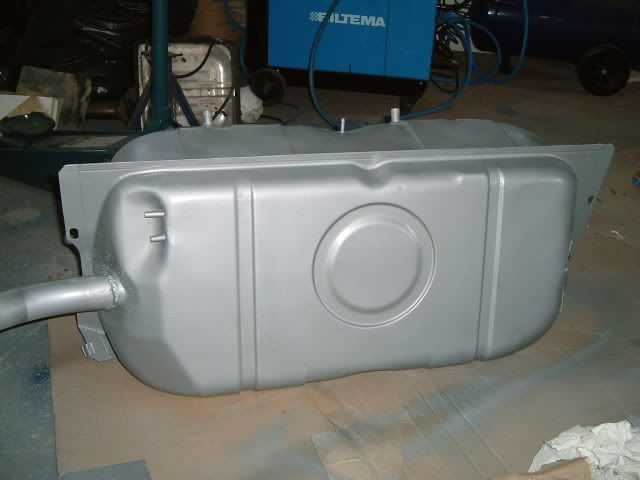

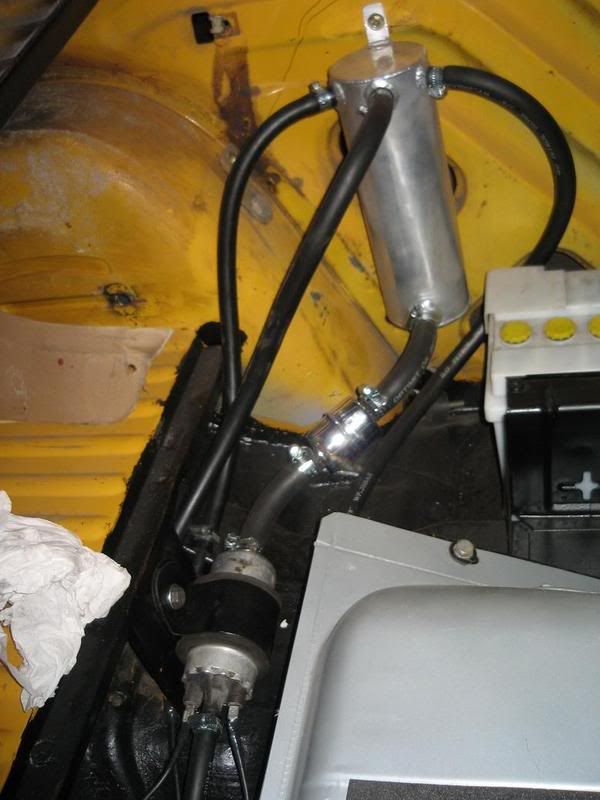

Montert bensin catch tank, for å forsikre at motoren har bensin hele tiden da det ikke er skvalpekammer i tanken
Har tig sveiset på 2 nye 12mm nipler på tanken
Nylakkert motorrom

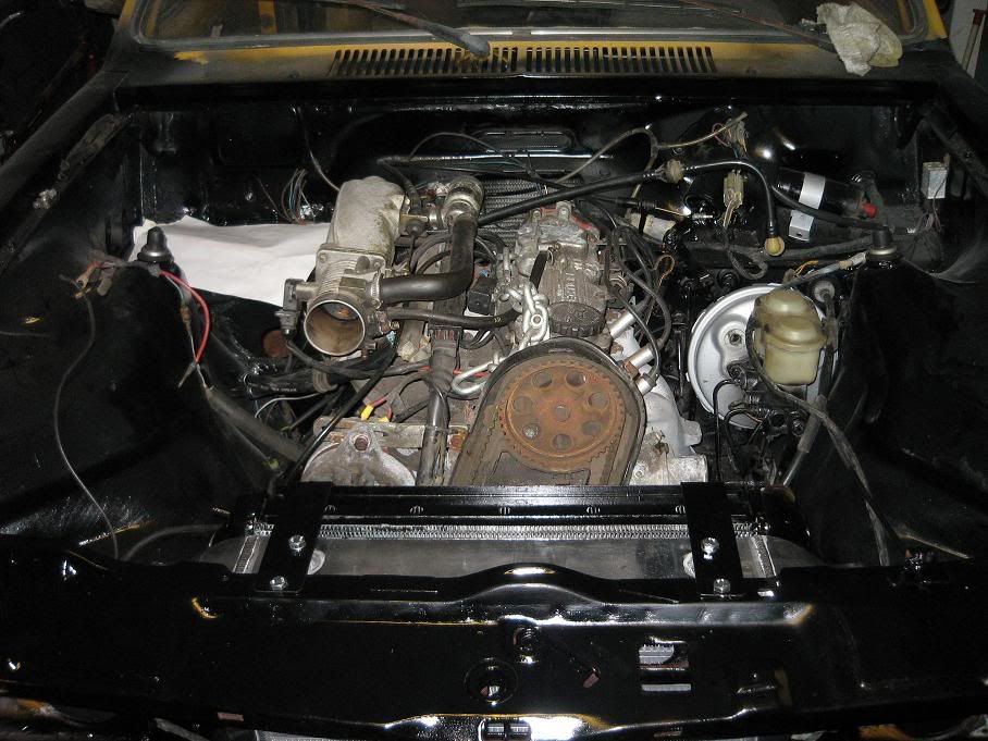

Motor på vei ned igjen, en C20NE motor med Omega a R25 kasse
Hjemmelaget mellomaksling tilpasset 1200 bakaksling, hehe tror jeg må sveise akslingen før jeg legger ut på tur

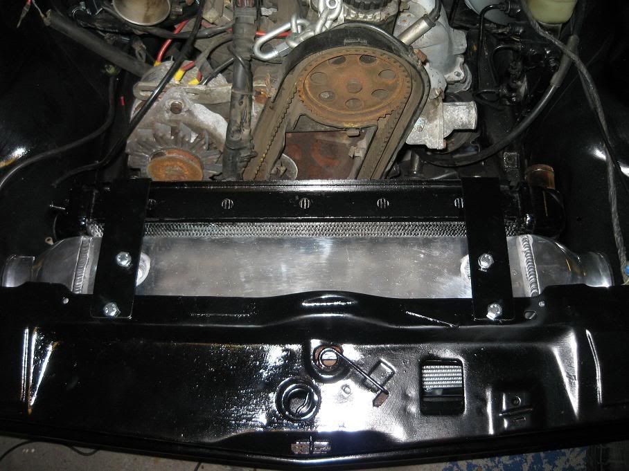

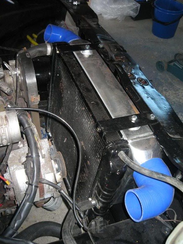

Radiator og intercooler ferdig tilpasset
