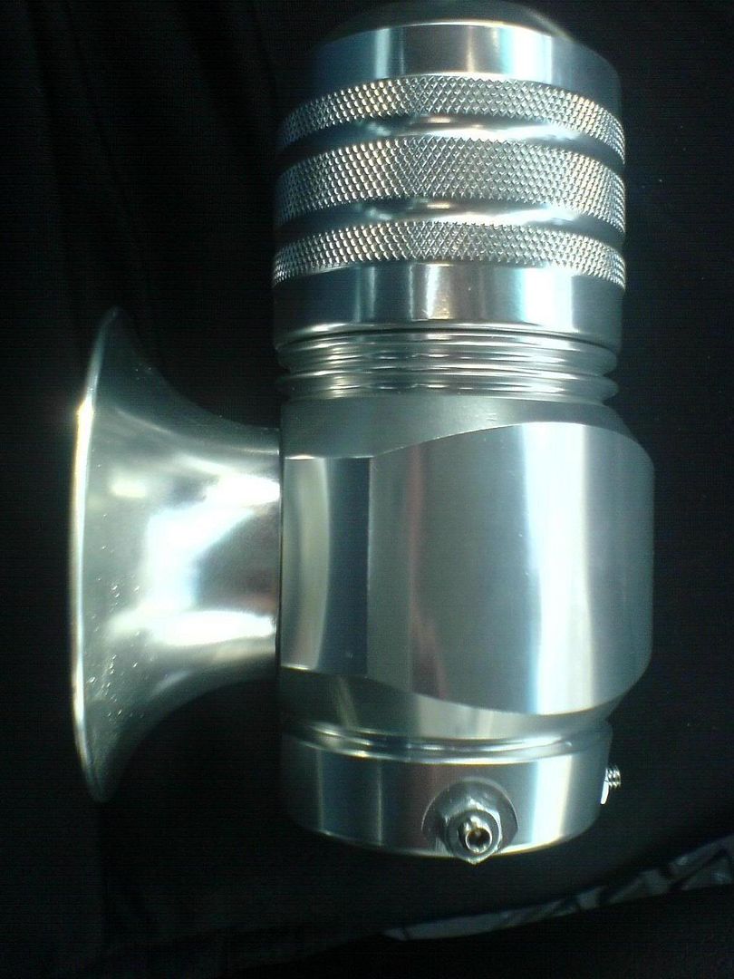

S8AN Skrevet April 3, 2006 Rapporter Share Skrevet April 3, 2006 Noen som har laga til dump-ventil på s/v 40?? Untatt meg såklart;) Bilder? hva type ventil? plugga original ventilen? Skal jeg lage en How to ? faen rå lyd ass;) Siter Lenke til kommentar Del på andre sider More sharing options...

S8AN Skrevet April 3, 2006 Forfatter Rapporter Share Skrevet April 3, 2006 Stemmer. Det er så forbanna RÅ lyd=) Har den nye modellen RFL ventil i min står vist for Real fucking loud. Den sjauer en del=) De fleste snur seg... Å når Jeg ligger bak noen andre "råne biler" å de hører den ventilen kvitrer... så kvir de seg for å gi gass. he he Siter Lenke til kommentar Del på andre sider More sharing options...

S8AN Skrevet April 3, 2006 Forfatter Rapporter Share Skrevet April 3, 2006 volvo v40 t4 skrev: Hehe kult:) Jepp den ser vist slik ut denne ventilen.... er usikker på om jeg får til dette med bilde, men skal prøve Jah. Det må jeg si.... den ble større på bildet;) hehe Siter Lenke til kommentar Del på andre sider More sharing options...

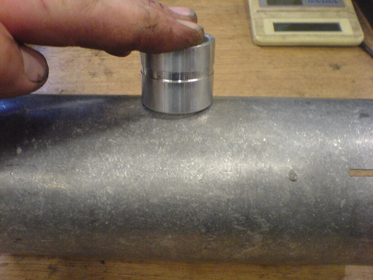

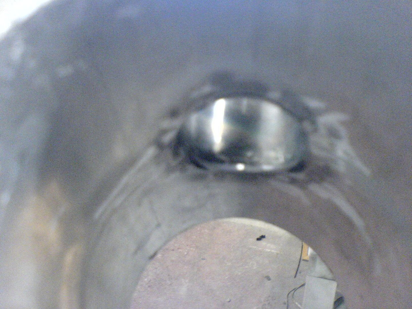

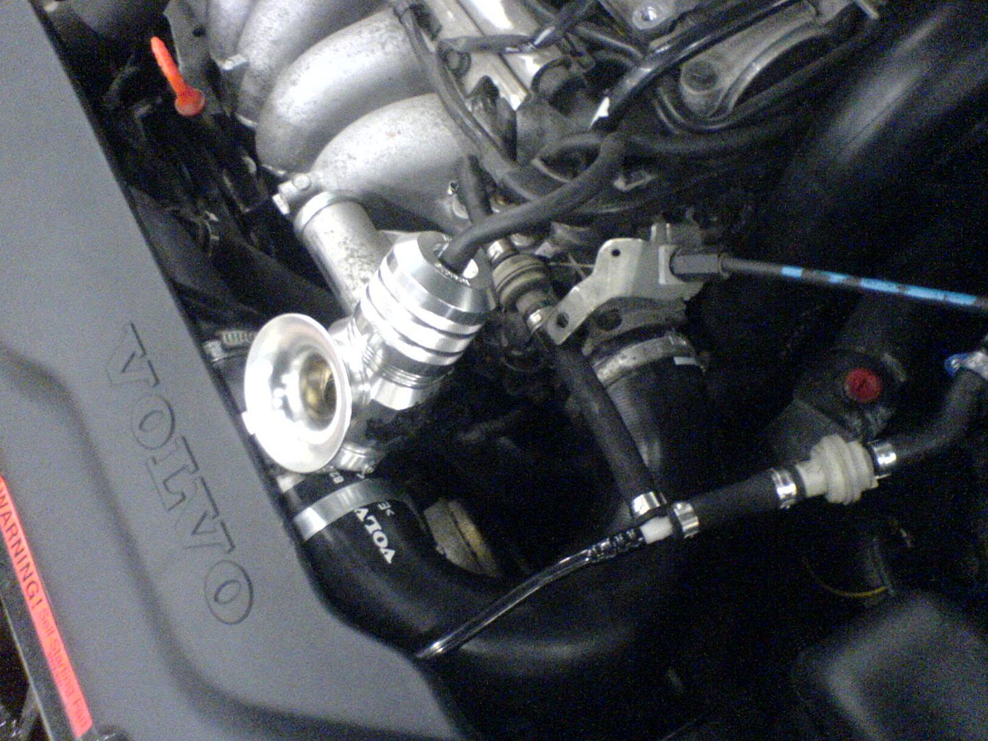

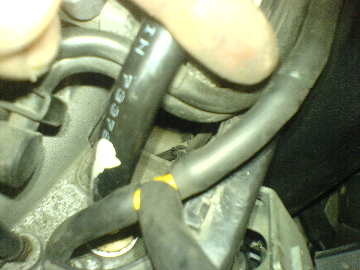

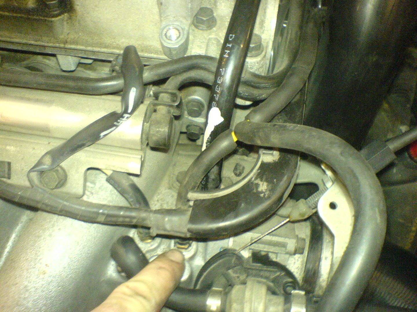

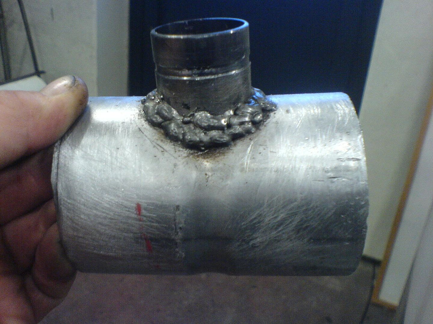

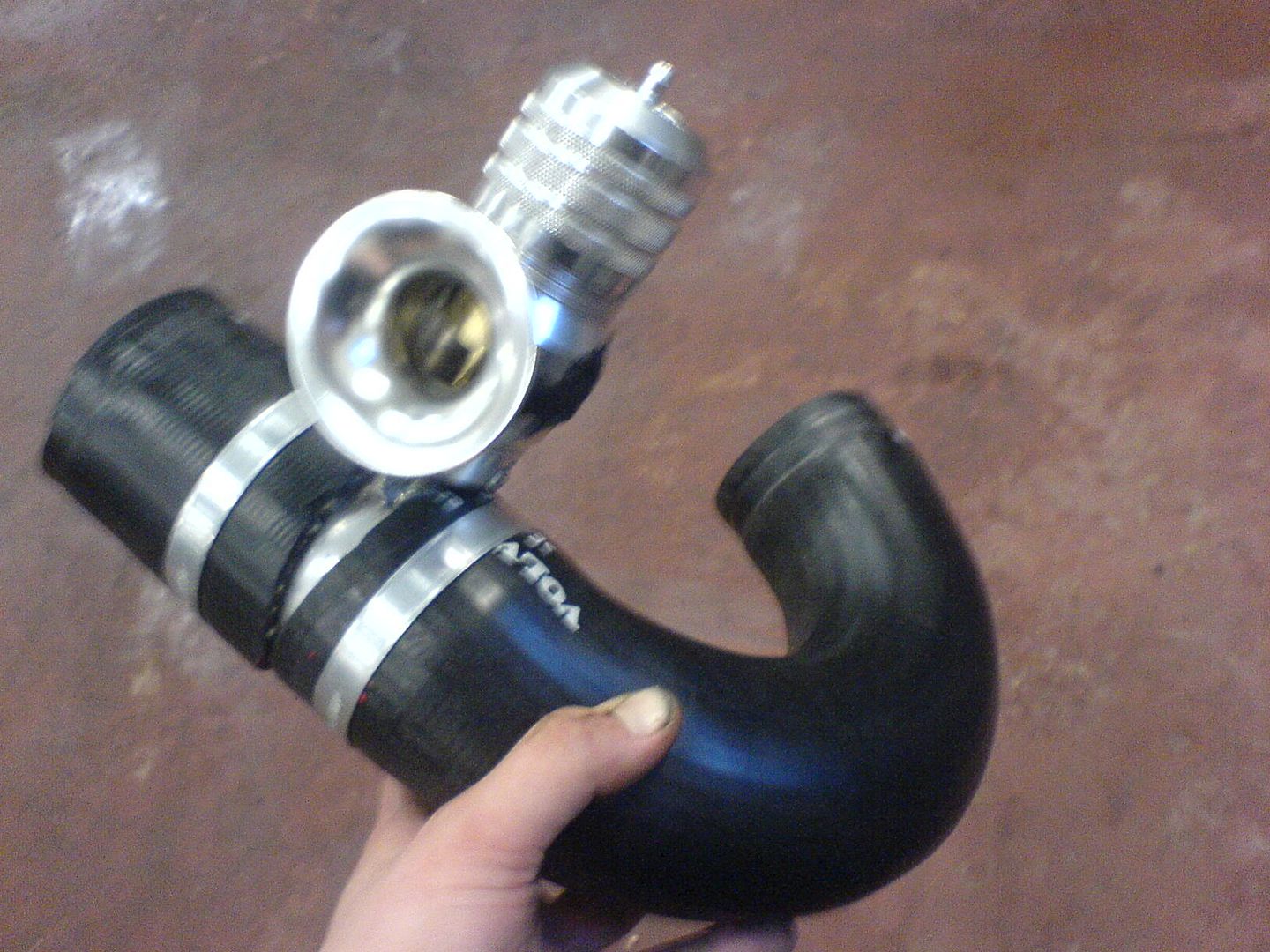

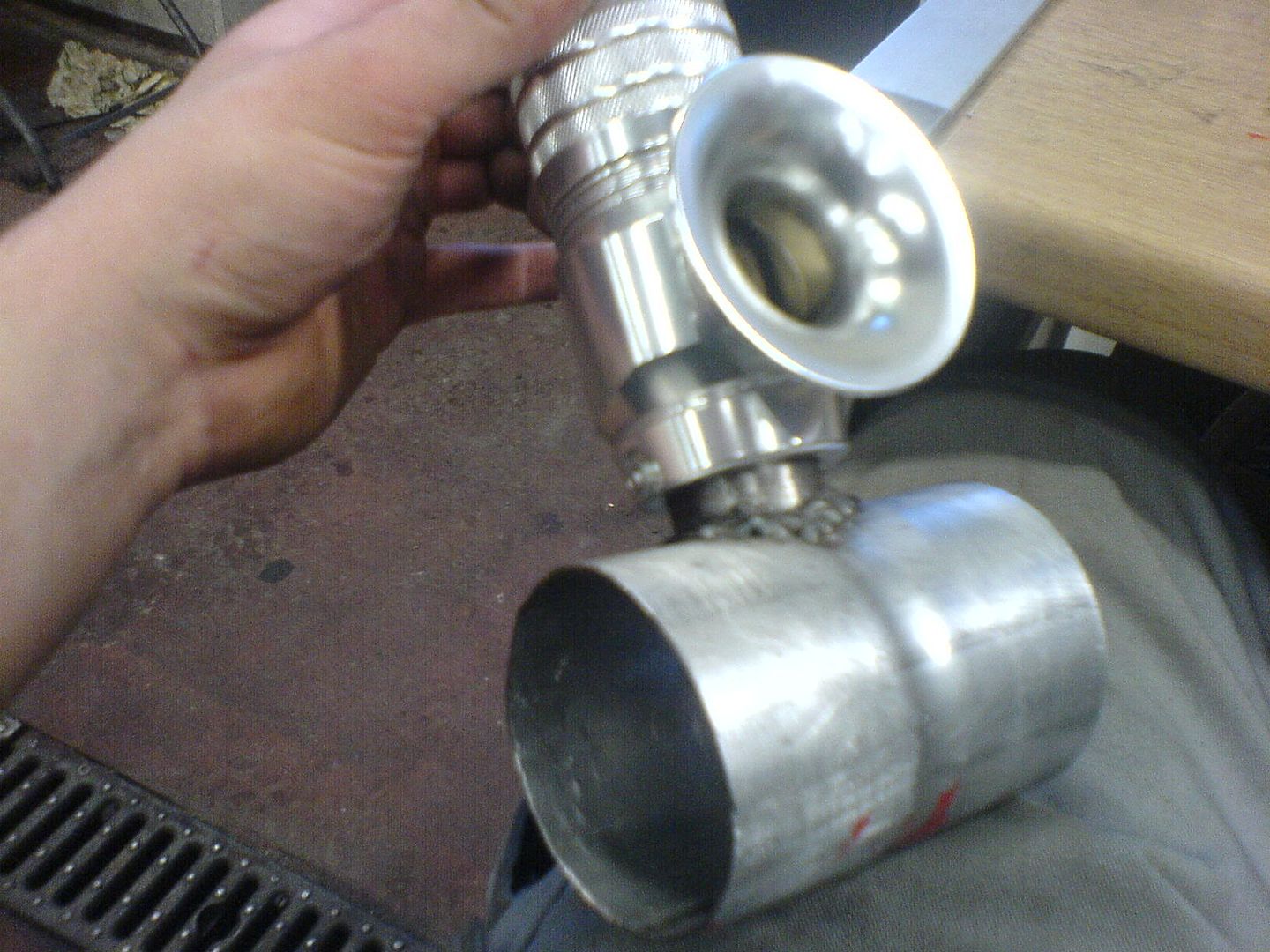

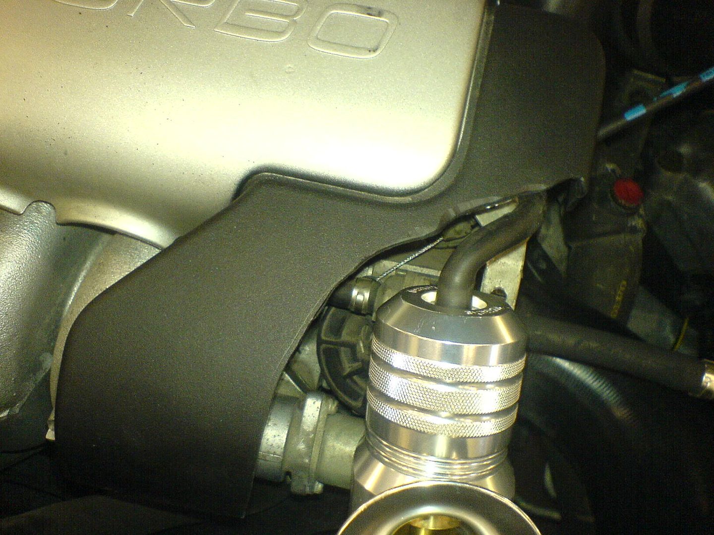

S8AN Skrevet April 6, 2006 Forfatter Rapporter Share Skrevet April 6, 2006 Få fatt i en 2,5 tomms eksos rør skjøt Borr et eksakt hull slik at hylsa som følger ventilen passer oppi Sveis dritten fast, prøv for guds skjyld å få det til og se penere ut en dette;) Puss slagg og "grader" inni, og blås for all del reint etterpå, viss ikke går det rett i insuget, det er ikke bra! Monter ventilen Kapp slangen (jeg skar av ca 2 cm med slange, sånn det ikkje skal ligge i klemm... Kan bare skjære rundt hylsa, men gadd ikkje. Var i farten=)=) Skru nå fast det heile i bilen, juster alle vinkler o.l før du klemmer fast. Sørg for ventilen ikkje ligger nedi tomgangsventilen, eller kommer gjennom panseret;) Dumpventilen må ha vacum også, Jeg kobla meg på den slangen som går til den originale "dump" ventilen. Fynker fett. Men må jo plugge den originale, slik att RFL ventilen får alt trykket (bråker mest da) Her har jeg kappa hodet av ei skrue, og plugga slangen til den originale dumpen,Jeg kjørte ca 1bar med trykk til den originale dumpen først,Viss ikkje vil ikkje turboen bygge opp mer enn ca originalt ladetrykk. Pga dårlig plass måtte jeg skjære bort litt av pynte dekselet. Any questions? Siter Lenke til kommentar Del på andre sider More sharing options...

Subaru_power Skrevet Januar 24, 2007 Rapporter Share Skrevet Januar 24, 2007 S8AN skrev: Sveis dritten fast, prøv for guds skjyld å få det til og se penere ut en dette;) :eek: Bestemoren min kan sveise bedre enn det der :op: Siter http://s58.photobucket.com/albums/g252/Legacy_Turbo/ Lenke til kommentar Del på andre sider More sharing options...
