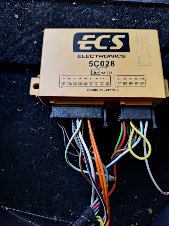

  2. Hei, og takk for svar! Flott at du delte lenke til den monteringsanvisningen. Skal sjekke alt jeg kan se. Ja, det er kobla til en rød kabel på plusspolen på batteriet. Ikke så langt fra tilkoblinga sitter en gummiholder for sikring. Har sjekka den sikringen (15A), sågar satt inn en ny bare for å være sikker. Har også sjekka den kontakta som vises på bilde nr. 20 på den anvisningen du lenka til, den som sitter rett bak venstre frontlys. Derfra går det to oransje ledninger (hvis jeg ikke husker feil i farta) inn i strømpa som deretter går ned og bakover. Det kommer to tilsvarende oransje kabler inn i modulen. Disse sitter over hverandre i kontakta. Det er strøm i disse. Hele tiden, hvis jeg ikke husker feil, men skal sjekke en gang til, og sikkert også trippelsjekke.
  3. Hei! Har en Outlander 2.0 diesel 2007-modell. Har problemer med strøm til tilhengerkontakta. Tror jeg har sjekka og gjort alt jeg kan sjekke. 7-pins kontakt. Skifta kontakta med en ny, men det hjalp ikke. Har sjekka sikringen i den gummiholderen på strømledningen fra plusspolen på batteriet, samt kontakta bak venstre frontlys. Alt i orden. Alle ledningene går i ei strømpe bak til en koblingsboks/modul over høyre hjulbue. Enkel tilgang. Det er strøm inn i denne, men ikke ut, så vidt jeg kan skjønne. Muligens at det kommer ørlite, men ikke nok. Blinklyskablene går utenom denne modulen, så blinklysene funker når jeg kobler en lysplanke til kontakta. Sjekka ved å koble til en identisk utseende boks til en 2016-modell, men det funka ikke. Ellers er ikke en slik modul mulig å få tak i. Ikke for meg, i hvert fall, for jeg har sjekka rundt alle steder/firmaer jeg klarer komme på. Eneste jeg har funnet er en modul på ei utenlandsk nettside, men den solgtes uten garanti for at den funka. Modulen koster mange tusen kroner og slik jeg forsto det da jeg snakket med forhandler var at de muligens kunne skaffe en, men at det ville ta sabla lang tid. Sommeren er nå, så sabla lang tid hørtes trist ut. Jeg vet dessuten ikke med sikkerhet om det er modulen som er gåen, så å betale så mye penger for noe som muligens ikke hjelper får det ikke til å se lysere ut angående feriebudsjettet. Hvis noen har tips om hva som sannsynligvis er galt og hva jeg kan gjøre for å få ei fungerende tilhengerkontakt igjen, ville jeg blitt forbasket glad! Legger ved et bilde av modulen.
