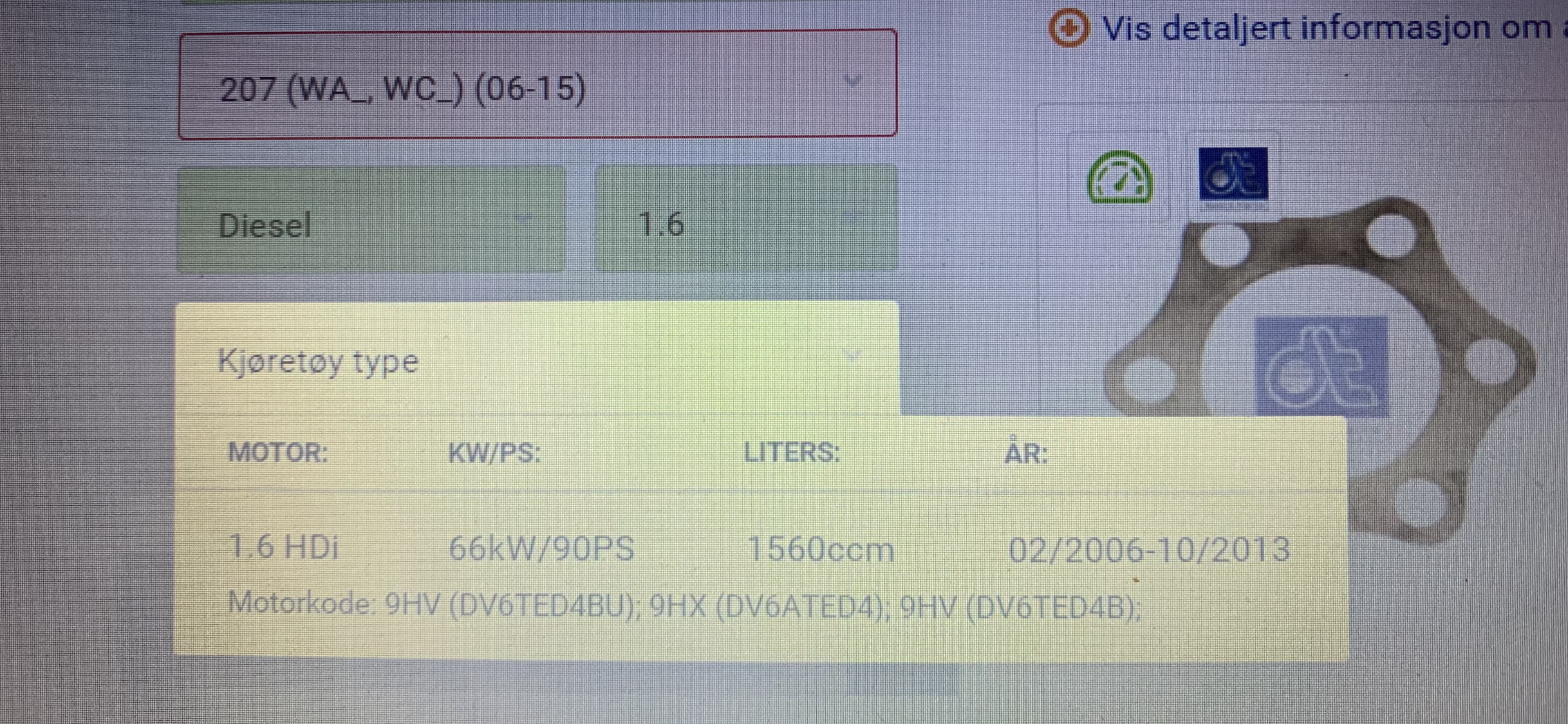

  1. Uavhening av vær, halvfull tank, full tank og alt annet man kan se for seg. Oppfører seg eksemplarisk i en kort stund eller i mange mil, for så å bli som den er besatt av noe stygt. Jukser / river / napper så voldsomt at d kjennes ut som bilen skal dele seg. Kan finne på å stoppe under kjøring, eller den bare starter ikke. Når den stopper under kjøring så oppleves det som at den plutselig ikke får diesel, den dør ut.. av og til kan den stå i 5 min og går som ei kule igjen. Andre ganger må den stå over noen timer. Også simselabim - går klokkerent igjen kan som sagt gå langt uten et feil slag, mens andre ganger så går den p små fusker uten at det blir de voldsomme rykka eller at den stopper. skulle tro den var et troll nå den siste tiden har det kommet en gul varsel lampe der d står lavt oljetrykk. Men det står olje ok når den går gjennom systemet når man starter den. har en ABS sensor jeg skal bytte som også kommer opp med varsel lampe, og da kommer jo også antispinn varsel lampa.
