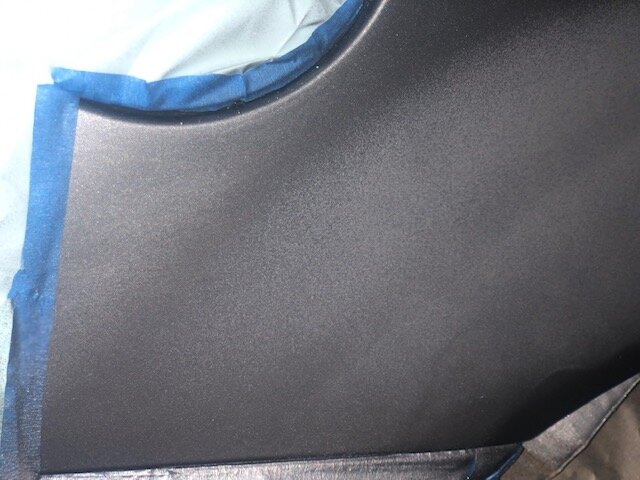

Vil ikke "kant" kun bli et problem hvis man lakkerer helt inntil/oppmot teipen? Jeg har jo bare lakkert området nederst, som du ser på bildet med det "søkket" rett over skyggen. Har prøvd å "blende" oppover mot teipen.. Usikker på om jeg uansett burde flytte teipen før klarlakken skal på, risikerer jeg "kant" etter klarlakk uten å flytte teip tror du?

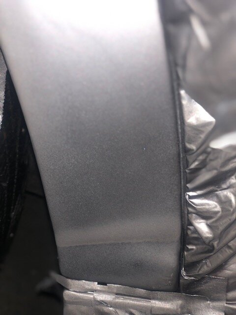

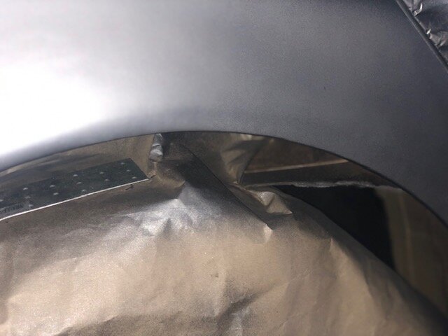

Ville du lagt nye strøk rett på, eller dradd rolig over med våtslip først (har 800 og 2000 papir) ? Kan våtslip hjelpe på overgangen tror du? Ps: Vedlagt bilde av andre siden, her var det mye mindre område, men jeg har tydeligvis ikke fått det helt jevnt. Kan jeg spørre hva du ville gjort, er det mulig å maskere rundt dette lille området, og kjøre 1-2 lag spray-sparkel, pusse og spot lakkere, vil det være mulig å få overgang? Kjente jeg hadde lite lyst til å pusse rundt hele buen igjen...

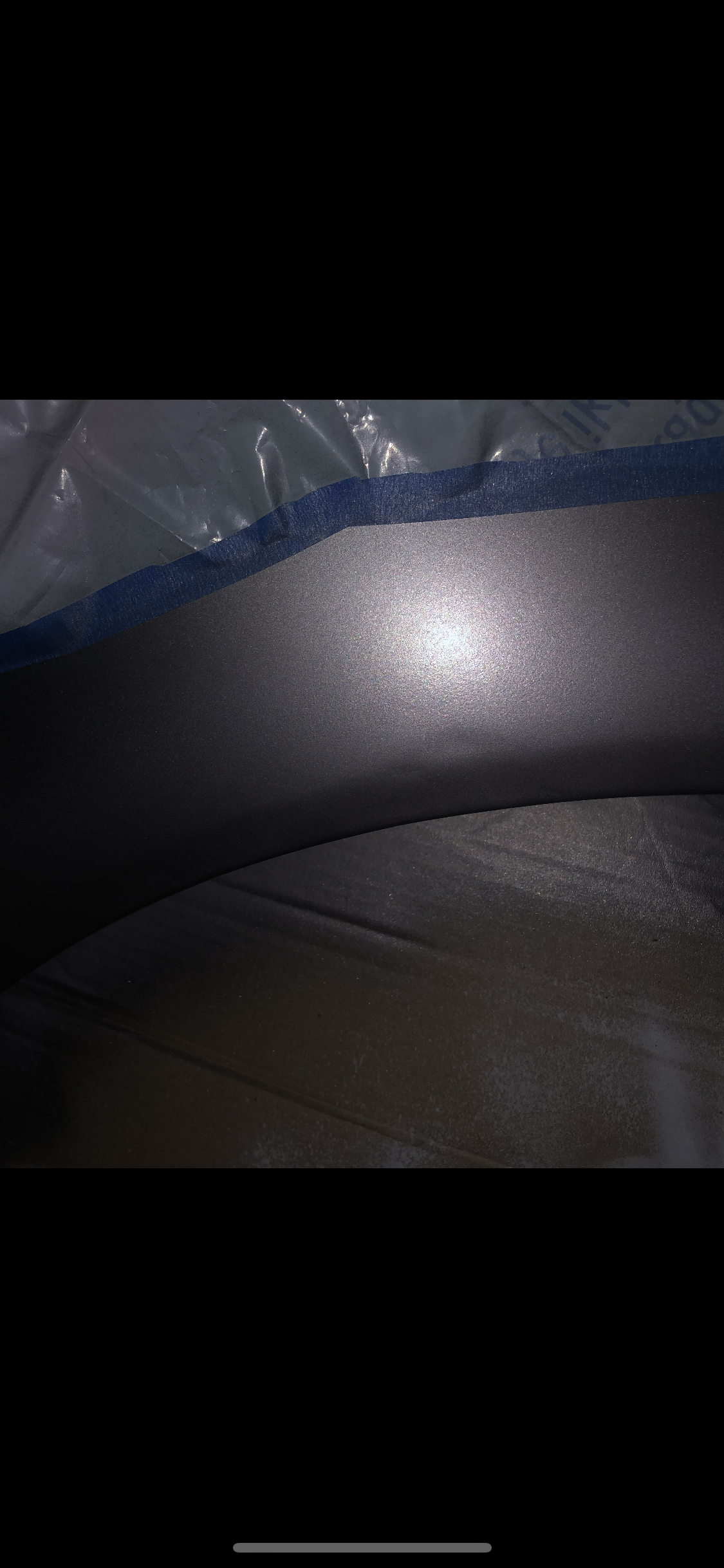

2 strøk med baselakk. se bilder. Litt dårlig belysning i garasjen skal sies, men den nye lakken fremstår som "lysere", man ser hvertfall overgangen på alle bildene. Innspill til hvorfor det blir slik, og hva jeg burde gjøre i neste steg? Ps: Var uheldig å fikk en stripe nede til høyre også så her må også noe gjøres, nytt lag med lakk, eller er det andre alternativer (har feks. hørt om våtsliping hvis man får "rennende" lakk, kan det være noe?

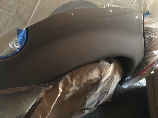

1) Spraysparkelet var usedvanlig mye tynnere enn hva jeg trodde, er jo nesten som lakk, og den renner. Trodde den skulle være mye tykkere/fastere, er det andres erfaring også? Kjøpte Hagmans stålplast spray filler 1K 2) Merker i rett lys at områdene over skjermen der det ikke har vært sparklet men bare pusset på lakken, der vises "pussesporene" etter 1 runde lakk. Vil dette forsvinne etter 1-2 lapp strøk, eller må man over med et finere papir enn 320, før man lakker på nytt? 3) Får man fjernet "spray-korn" med whitespirit eller annet løsemiddel?
