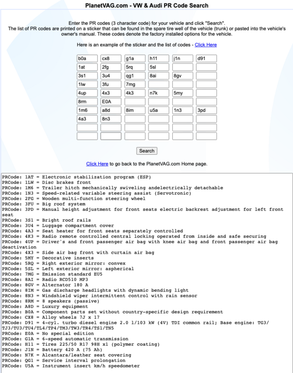

Tenker jeg skifter bremseskiver samtidig jeg. Da antar jeg det er 1LW jeg skal se etter?

Hei, jeg så de, men fant bremseklosser med annet PR-nummer enn 1LX, så jeg ble usikker. F.eks på søk etter delenr jeg fikk av deg vises "bremsesystem TRW" - men det er en annen betegnelse enn PR-nr/1LX? Ser også funn som ikke er "klargjort for elektronisk håndbrekk" (som jeg har) Still confused, but at a higher level..
OK - takk for info..da får jeg kansellere ordren og lete videre..
Hei, kontaktet Møller og fikk oppgitt 1LX - så går for disse: https://www.autodeler.co.no/denckermann/10703278 Takk for all hjelp.
Hvordan vet jeg det som listes der er riktig PR-nummer? F.eks. på eurodel.no listes klosser ut med forskjellige PR-numre på bilskilt-søk.
Hei, noen som kan hjelpe meg å finne riktige bremseklosser bak via servicelappen? (vedlagt) Har prøvd diverse dekodere, uten hell..
