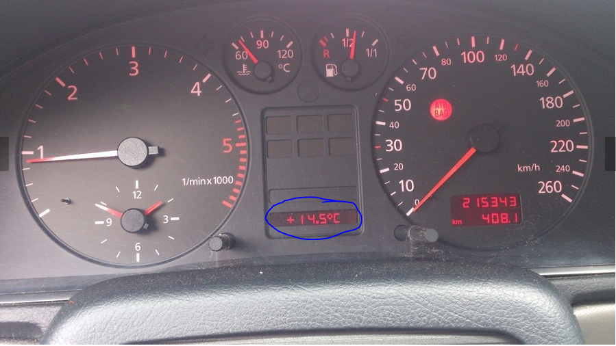

	har lakt merke til at noen audier har utetemperaturmåler i dash bordet. Jeg har ikke verfall. Har en 1999 sedan a4. min er helt lik dette bilde jeg fant på finn fra en 99 model med samme motor, bare at jeg ikke får noe temperatur i det nederste vinduet. Er det ekstrautstyr eller noe?
