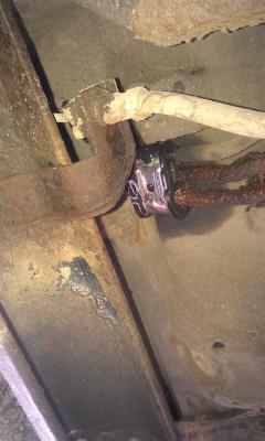

[ATTACH]38174[/ATTACH] Tok en titt under der igjen, og ser ikke ut som det er slangene, men akkurat det feste der, eller hva det er. men ser jo ut som årene begynner å ta litt på slangene også :)

Hvis man skrur av høyre bakhjul så ser på den, ser ut som 2 slanger som går opp ett feste Og det virker som dette skjedde samtidig
