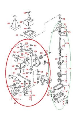

  1. Da blir det å kjøpe ny girkasse ser det ut til.. Hele overføringa ser ut til å være i god stand. Men er vel litt merkelig at girkassa skal ta kveld uten en lyd?
  2. Har sjekket det i den grønne sirkelen i dag, tar muligens en litt grundigere sjekk av hva som skjer i den røde sirkelen litt seinere..! Jche: ville jeg ikke ha merket noe om dette var tilfelle? Har vert zero ulud fra drvverk siden jeg fikk bilen! Quattro: dette er min teori også, sammen med flere andre jeg har snakket med. Som sagt, merkelig at girkassa evt skulle tatt kveld, helt lydløst..! Om noen bor i bergens-ommrådet og har lyst å ta en titt på dette er dere velkommen! Sitter her å tenker så det knaker og kommer verken frem eller tilbake!
