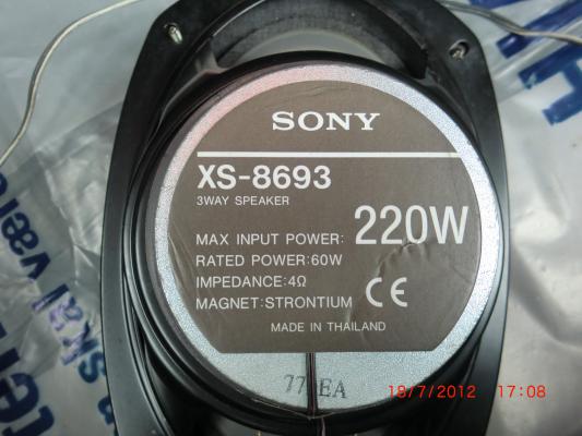

  10. Hvilken kobling er det som er paa det ene bildet? Jeg maa skifte ut originalhoyttalerene som sitter i dashen paa min Mercedez 190E, og paa de hoyttalerene jeg har sett paa saa er det en annen kobling (vet ikke engang hva denne koblingen heter). Ihvertfall saann man bruker flatstift paa.Hvordan skal jeg lose dette? Jeg har en JVC KD-G332 spiller. Det gaar greit aa f.eks koble to par av denne http://www.bilradiospes.no/m/shop/?produkt=10531&katid=643&id= paa spilleren? Eller kan jeg koble et par av den jeg linker til, pluss et par av den jeg har på bildet (Sony XS-8693). Jeg skal bruke minst mulig penger, trenger bare lyd til radioen osv. Det andre paret skal sitte på hattehylla
