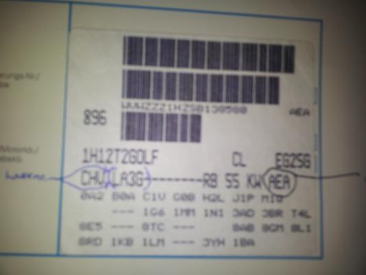

  1. Har det delenr fra VW verksted men dette er det som står i serviceheftet: [ATTACH]30700[/ATTACH]
