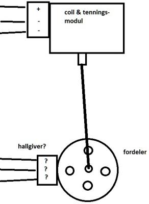

  4. alt stemmte som du sa, fikk 11 volt på de 2 kontaktene til hallgiveren. bare for å vær sikker, skal jeg simulere signal ved å jorde grønn/rød å grønn/hvit eller skal den til pluss på batteriet?
  5. baklager men klarer ikke å sette poloens system sammen med teiningen din, men forstår at du vet det ikke er likt men har laget en teining fort å gale over hvordan det er i polo så mye som jeg vet, kanskje du kan fortelle hvilke kontakter jeg skal teste utifra den. edit: farger (øverst og nedover) coil + = svart - = grønn/rød - = brun hallgiver ? = rød ? = grønn / hvit ? = brun
