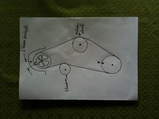

  1. Hei. Tusen takk for all hjelp. Når går motoren som en klokke. Dette nettstedet kommer jeg til å fortelle andre om. Mvh Martin
  2. Hei. Nå har jeg sjekket innstillingen på nytt. Og det ser ut som om det er en forskjell på 2 tenner. Se tegningen under. Hva tror du om dette? mvh Martin
  3. Hei. Tusen talk for tips. Da sjekker jeg dette grundig en gang til. Kommer tilbake med resultat i morgen. Mvh Martin
