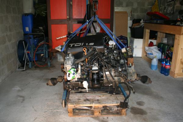

  1. 8000kr motor fra kollisjonskadet sharan installert defa motorvarmer 220,000km godt vedlikeholdt komplett motor med girkasse med hydraulisk cluch, aksler og cv-ledd (drivknuter) et reimhjul må brukes fra motoren du bytter ut. bilder: http://s8.photobucket.com/albums/a7/obsidion1982/VW%20sharan%20AHU%20motor/ jeg kan nok overtales til å sleger deler om det er lite interesse for å kjøpe motoren komplett h. drivaksel med cv-ledd v. drivaksel med cv-ledd girkasse turbo/manifoil dieselpumpe dieseldyser dynamo starter Topp
