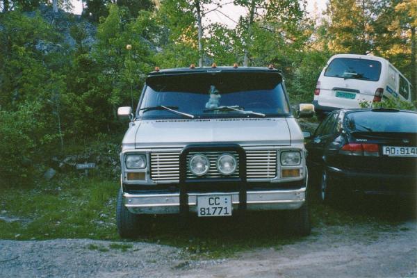

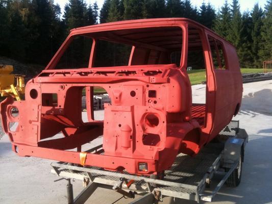

Jeg vurderer og selge prosjektet da jeg ikke rekker med det. Bilen er en 1981 chevrolet G20 Van Nomad med 4 kapteinstoler og en sofa. Bilen er plukket helt ned og karosseri er sandblåst, så her er det ingen skjulte feil. Motor er en 1987 350 tbi som jeg har plukket ned og byttet alle foringer og pakninger, pluss ny veiv, kam, oljepumpe osv... Girkasse er en TH 700r4 Bakaksel har elektrisk sperre. Bilen har minimalt med sveising igjenn og trenger lakk og montering. Jeg har mye nye deler så ta kontakt om det er noe du lurer på. Mvh Kjell Bøe 95238511

Planen er som følger: - Fjerne gammel tectyl og dritt - Sandblåse - Grunne med epoxy grunning - Lakke med svart lakk (hva slags lakk bør eg bruke her?) - Ny Tectylbehandling Ser dette fornuftig ut? Hva slags lakk bør jeg bruke til dette? Jeg skal også lakere motorrom, resten av bilen skal hellakeres, men det setter jeg bort... Så hva synes dere? -Kjell
Hei Jeg skal sandblåse understellet på en chevrolet van. Jeg trenger noe som tar litt (ikke er for fint) Jeg så en nevnte kvartssand fra Maxbo, er dette og annbefale? Hva er bra og bruke? -Kjell
